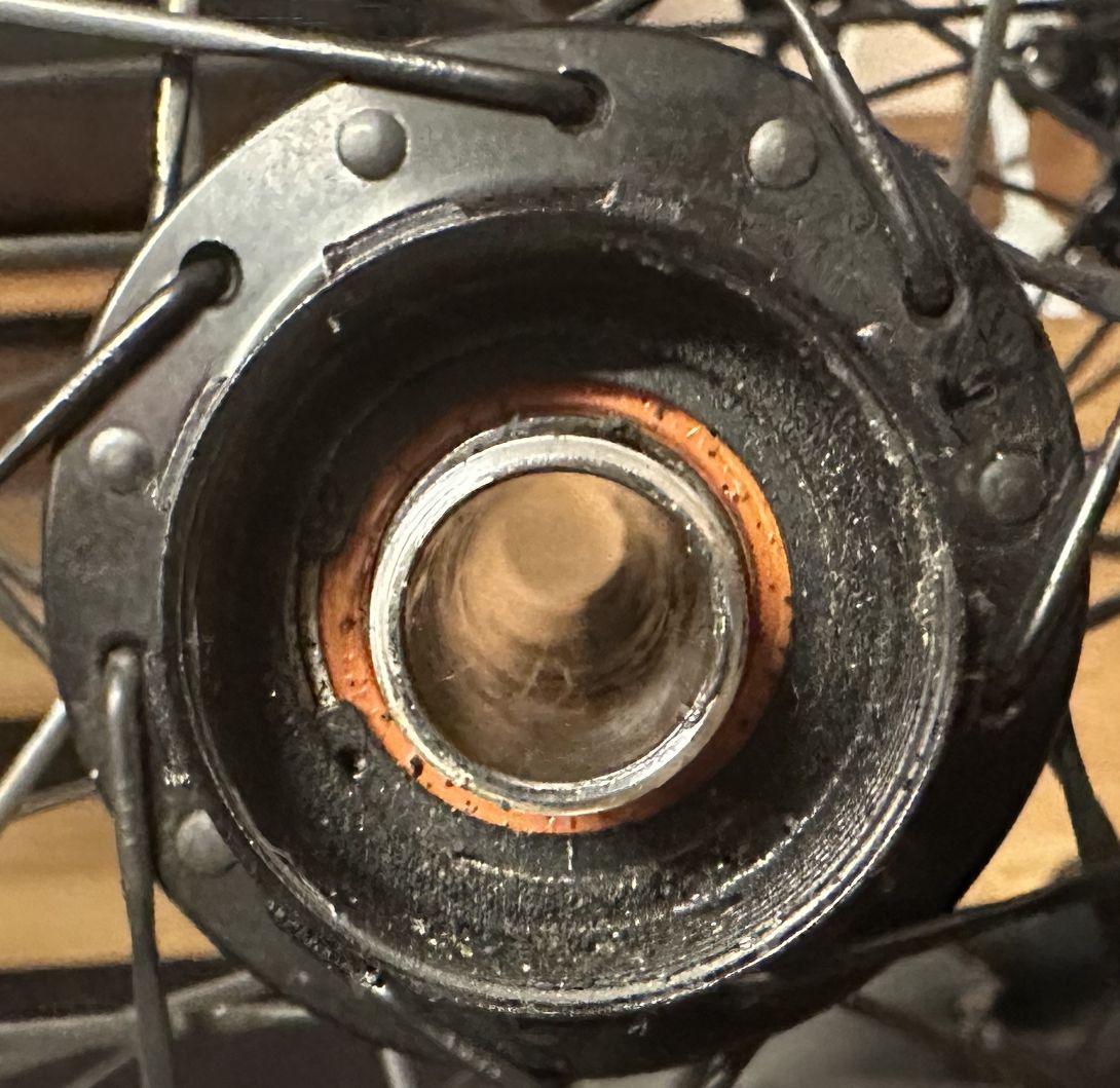

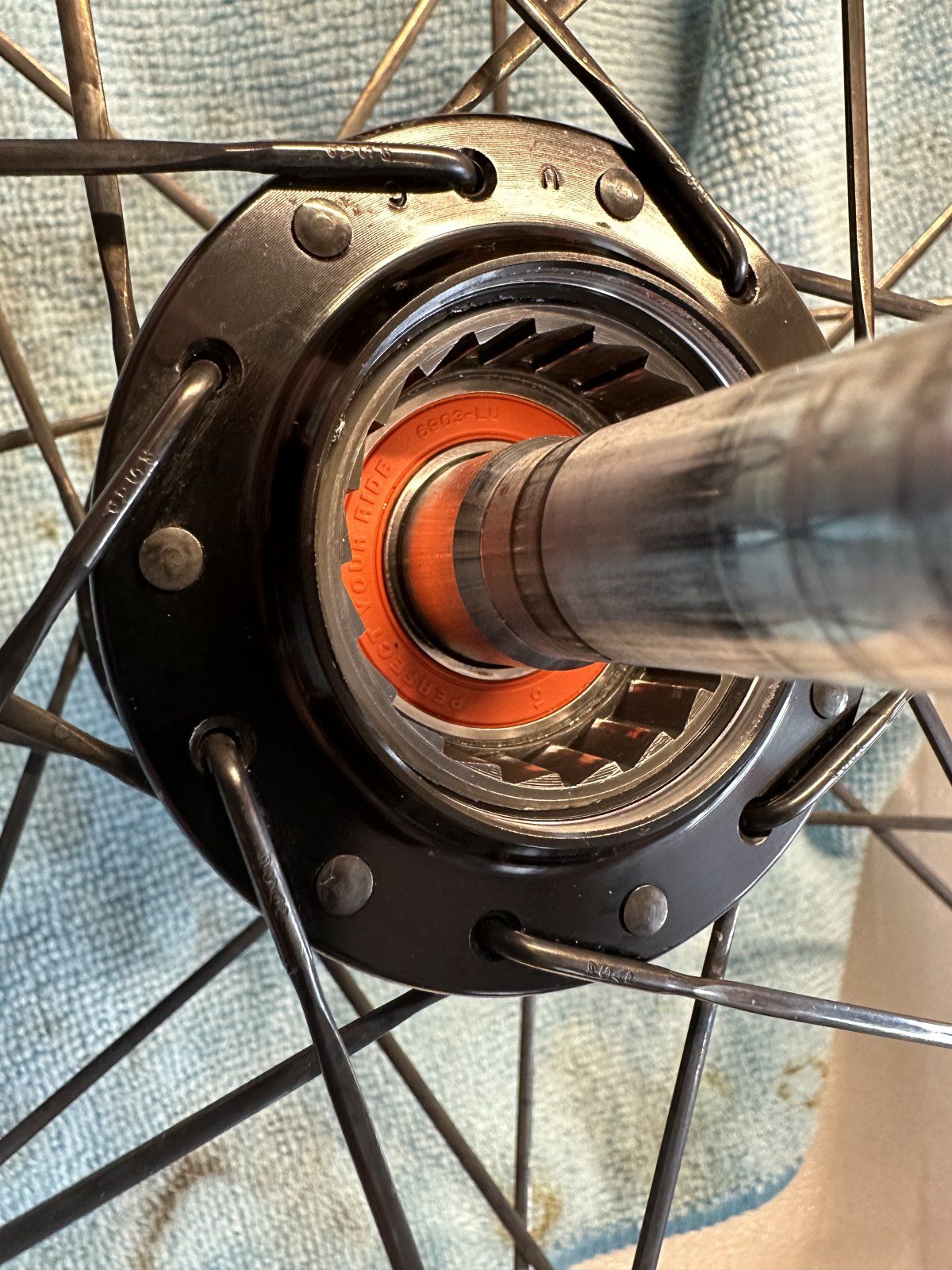

Wo genau hängst du? Habe die Nabe (FH-536) erst letzte Woche zerlegt gehabt.
-Endkappe auf Bremsscheibenseite mit Spitzzange abziehen (saß bei mir auch sehr fest)
-es kommen zwei Löcher in der Welle zum Vorschein wo man z. B. mit einem Inbusschlüssel gegenhalten kann wenn man auf der Freilaufseite mit einem Gabelschlüssel ansetzt (Achtung, Linksgewinde)
-sobald die Mutter ab ist entweder Kassette inkl Freilauf abziehen oder wenn das wie bei mir sehr fest sitzt von der Rückseite mittels Durchschlag/Verlängerung auf die Kassette schlagen, dann kommt der Freilauf langsam raus
Her in dem Video siehst du eigentlich alles:
Nicht vom Seegerring ablenken lassen, bleibt unangetastet
Zustand nach ~1200km
Alles schön sauber machen
Bei mir ist es um und unter dem Sprengring sandig und dreckig. Außerdem ist ein unrunder Lauf des Lagers nach Reinigung spürbar. Deshalb vermute ich, dass das Fett in den Lagern ausgewaschen wurde. Deshalb möchte ich gerne wie im Video neues Fett in die Lager geben. Aber geht das überhaupt bei diesen Lagern? Habe die R thirty disc von 2021.
Im übrigen hab ich auch ein Spiel bemerkt in der Nabe (durch queres Wackeln an der Felge).

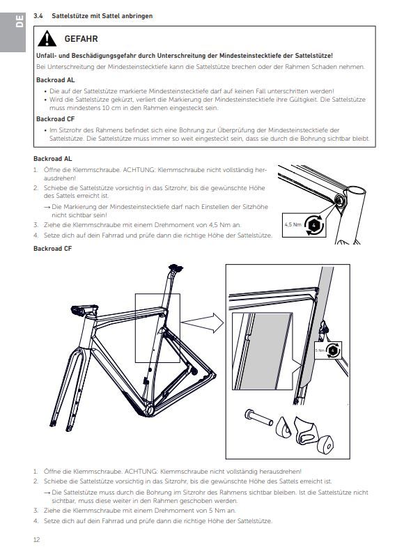

Weiß zufällig jemand den maximalen Auszug der kurzen 400mm Sattelstütze. Ich habe die soeben gebraucht gekauft und bin mir nicht bewusst gewesen das es 2 Längen gibt. Meine aus meinem XL Rahmen muss ich knapp 24cm (Oberkante Carbonrohr hinten) herausziehen. Habe nun bedenken das ich die kurze nicht so weit rausziehen kann. Und auf der Rose Seite steht nirgends der die maximale ausziehbare Länge.
Du hast am Sattelrohr ein Loch; solange das von der Stütze verdeckt wird ist der Auszug O.K.
Du hast am Sattelrohr ein Loch; solange das von der Stütze verdeckt wird ist der Auszug O.K.Anhang anzeigen 1638072Anhang anzeigen 1638074
Das ist gut zu wissen falls ich den Kauf nicht mehr canceln kann. Sber vorher wäre es halt gut zu wissen wie weit man die kurze rausziehen könnte. Falls das keiner weiß hilft wohl zur Sicherheit wirklich nur nett fragen ob man den Kauf über Kleinanzeigen stornieren kann. Ist halt schon irgendwie unangenehm weil mein Fehler. Ich Idiot…
kannst du nicht einfach von dem Loch aus messen, wie weit die 400mm noch oben gehen?
