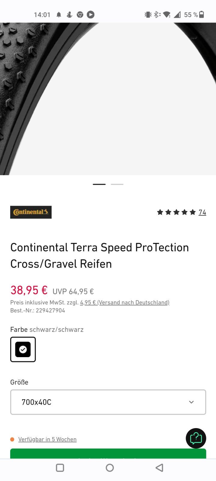

Bei dem Rose Backroad 2 X11 und der 19 mm Maulweite könnte ich den Reifen siehe Bild auf ziehen
Wenn ich 700x45 fahren wollen würde ,musste ich das backroad mit 1x 11 bestellen oder beim 2x11 einfach noch einen neuen Laufradsatz kaufen was wieder Mehrausgaben wären

Überlege dir doch erst Mal, was dein Haupteinsatzzweck sein wird und kauf das Rad mit der entsprechenden Schaltgruppe.
27,5"/650b fährt man normalerweise mit großvolumigeren Reifen, die besser offroad sind. Viele Rahmen, wie auch das Backroad, können in 650b breitere Reifen aufnehmen.
28"/700c ist der Standard bei Rennrädern und den meisten Gravelbikes.
Wenn du viel Asphalt bzw. ebenes Gelände und höhere Geschwindigkeit fahren möchtest, rate ich dir zu 2x11 aufgrund kleinerer Gangsprünge und längerer Übersetzung.
Wenn du eher im Wald und auf Trails unterwegs bist, kann eine 1-fach Schaltung durch das simplere Prinzip punkten. Hierbei aber beachten, dass insgesamt weniger Bandbreite zur Verfügung steht, da kann am Berg schnell ein kleinerer Gang fehlen und der Topspeed ist auch begrenzt.
Ein zweiter LRS ist nie verkehrt und schnell gewechselt, ein Umbau von 1x11 auf 2x11 schon wieder mit mehr Aufwand verbunden.

Die 19 mm Maulweite sind für 40 mm Reifen noch okay. Es ist aber deutlich spürbar, dass die Reifen bei niedrigen Drücken schwammiger sind als bei den breiten Felgen mit 23 mm aufwärts.

Wie gesagt mein Arbeitsweg umfasst etwa 60 % Straße und 40% Schotter , Feldwege , sowie grobes Gestein
Dazu kommen meine Bikepackingtouren die zum Großteil aus Radwegen , Straßen aber auch Feldwegen bestehen.
Ich bin die letzten Jahre ein Cube Road Race Sl gefahren aber eventuell auch meiner Unwissenheit immer schiss auf gröberen Pisten gehabt zwecks der Reifen
Dazu kommt das ich selber 92 kg wiege und mit den Taschen und darin befindlichen Gepäck schon etwas Gewicht aufs Bike kommt.
