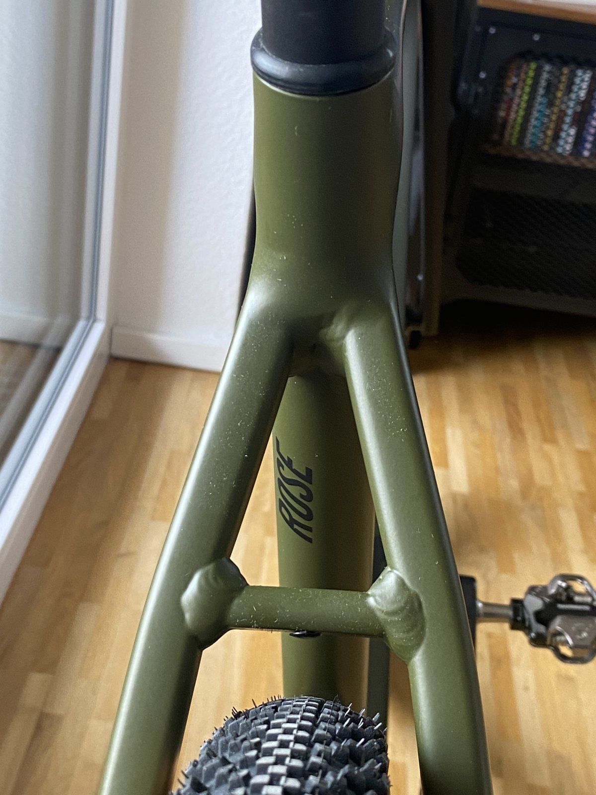

Hallo zusammen, ich habe am Samstag mein Backroad AL (57) erhalten. Fahren konnte ich es noch nicht, daher habe ich mir den Rahmen näher angeschaut. Dabei sind mir diese Schweißnähte aufgefallen. Grund für 'ne Rekla, oder passt das so? Das sie etwas unsauber aussehen, stört mich nicht. Nur möchte ich vermeiden, dass durch eine schlechtere Verarbeitung Defekte auftreten. Den Support habe ich (noch) nicht kontaktiert. Falls jemand ein Backroad AL hat und mal schauen/Fotos schießen könnte, würde ich mich freuen.
Sieht nicht super gut aus...ist aber technisch unbedenklich. Viel Spaß beim fahren..

Hey michar, schön, dass du noch aktiv bist. Ich habe eben mit ROSE telefoniert, da ich noch weitere Mängel gefunden habe. Sie tauschen das Bike aus.
