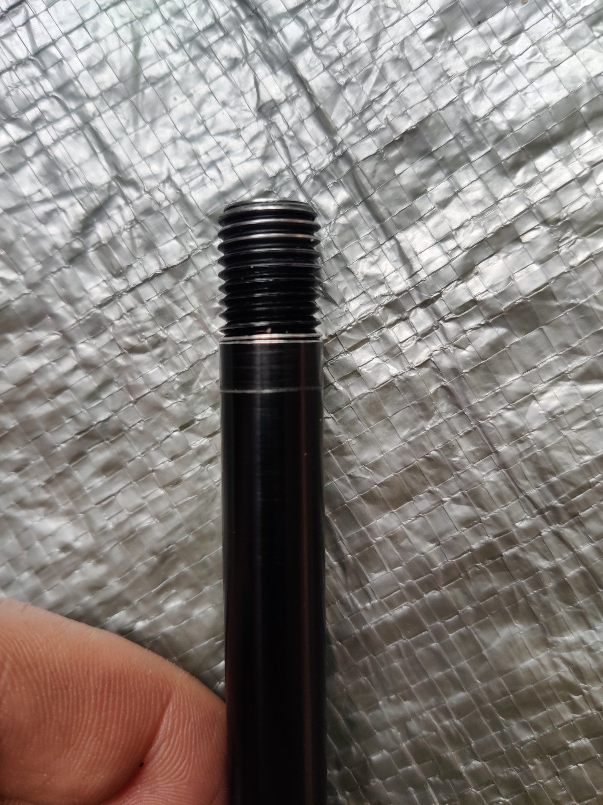

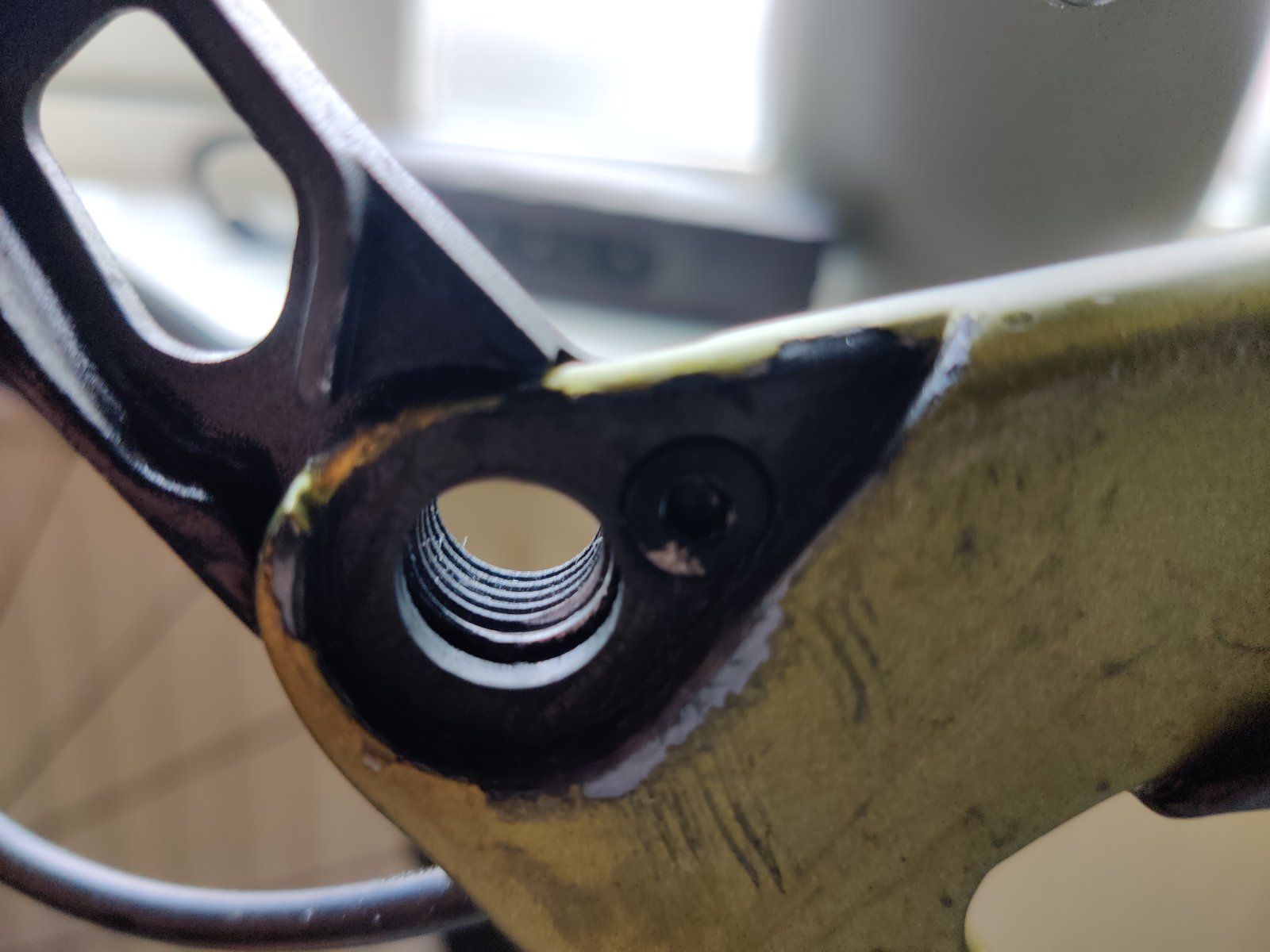

Ich hab vor einiger Zeit angefangen zu bemerken dass ich Probleme habe meine hintere Steckachse nach Radausbau wieder festzuschrauben. Nach meiner Tour heute Räder ausgebaut und alles schön sauber gemacht. Und jetzt krieg ich mein Hinterrad nicht mehr angeschraubt... Habe daraufhin das Gewinde gesäubert und die Achse. bisschen gefettet, aber die greift einfach nicht wenn ich versuche sie reinzuschrauben. Ich vermute das Gewinde am Schaltauge ist am Anfang komplett ausgenudelt. Habe mal Fotos angehangen. Find ich irgendwie krass nach paar Mal an und ausbauen, das Rad ist 1 Jahr alt...
Frage ist, was würdet ihr machen? Denke ich werde am Montag mal bei Rose anrufen und fragen was sie sagen. Vll schicken sie mir einfach ein neues Schaltauge zu, vll ist aber Garantie auch gerade vorbei? Falls ich mir selber was kaufen muss, kann man das Teil wo das Gewinde dran ist einzeln kaufen? Ich brauch ja nicht das Ganze Schaltwerk.
Danke euch!

Solch ein Schaden passiert i.d.R durch Fehlbedienung, z.B. wenn du das Laufrad schief einbaust und es über die Steckachse gerade ziehst. Oder wenn die Endkappen der Nabe nicht sauber sitzen.
Dreh die Achse mal ohne Rad rein und guck, ob das noch geht. Ansonsten kann man das Gewinde nachschneiden oder du holst dir ein neues Schaltauge und auch eine neue Steckachse, da du sonst das neue Schaltauge direkt wieder zerschießt.
Ok, Rad nochmal ausgebaut. Ohne Rad ging die Achse quasi problemlos rein.
Dann mal das Schaltauge angeschaut und festgestellt, das war komplett locker. Schraube wieder festgezogen, muss sich wohl gelockert haben... Jetzt ist alles wieder am richtigen Platz und Rad lässt sich problemlos einbauen.
Schaltauge werde ich trotzdem wechseln dann, das Gewinde sieht nicht mehr gut aus!

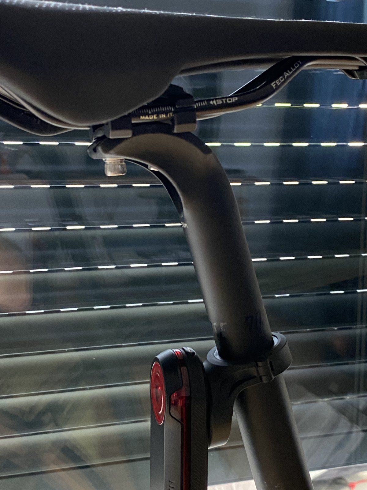

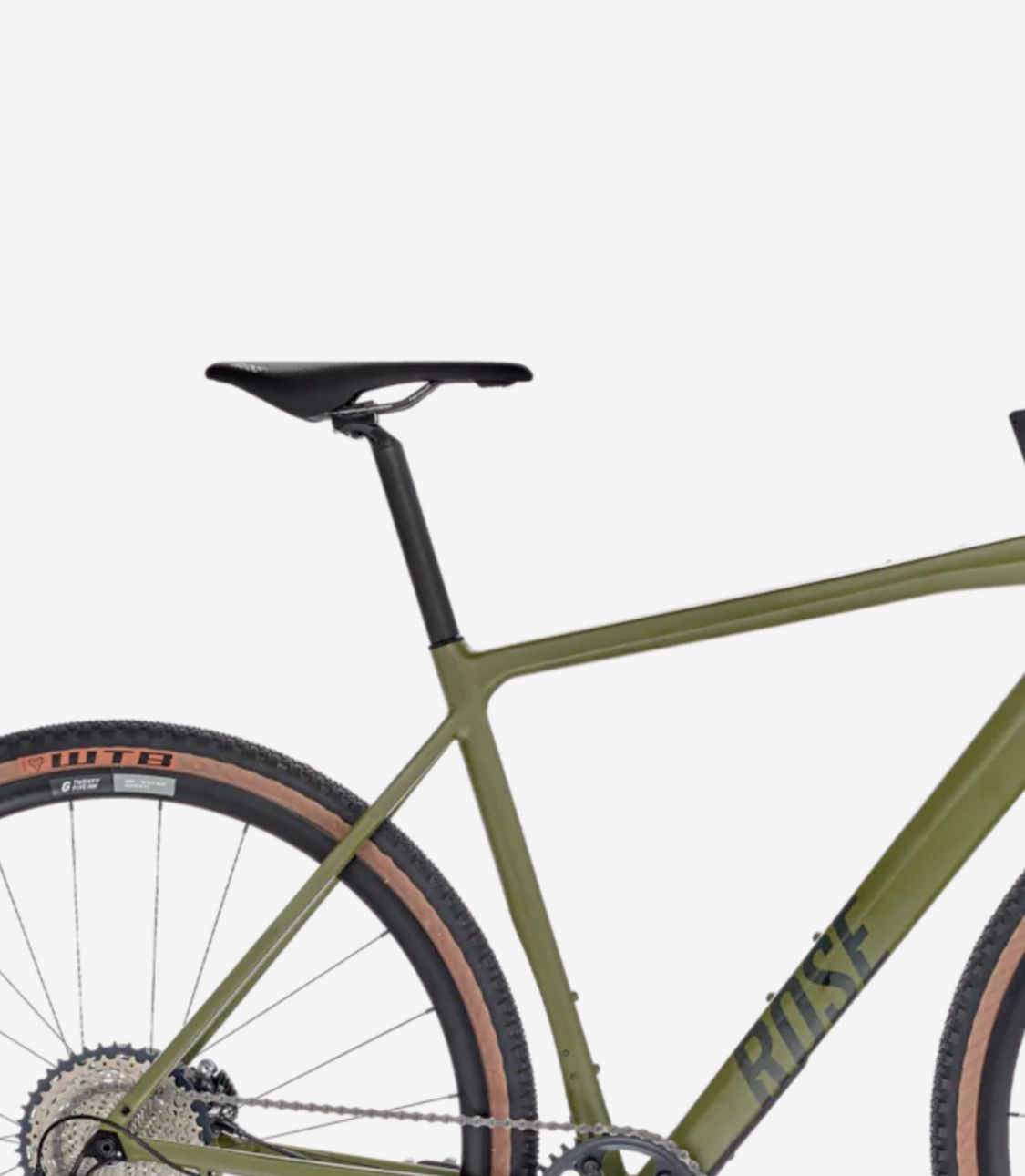

Hey Leute, ich bin gerade nicht sicher, ob mein Backroad mit der „besseren“ Sattelstütze ausgeliefert wurde. Auf dem Screenshot von der Rose Seite ist die Stütze abgebildet, die eigentlich nicht mit dabei sein sollte. Mein Foto zeigt aber eine nahezu identische Stütze?

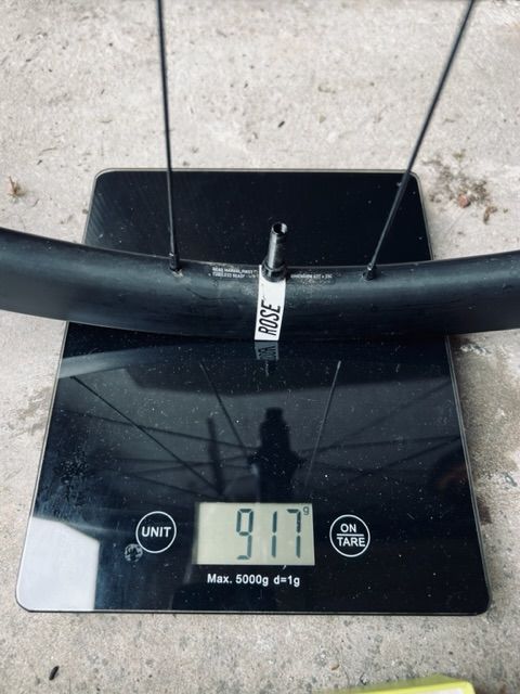

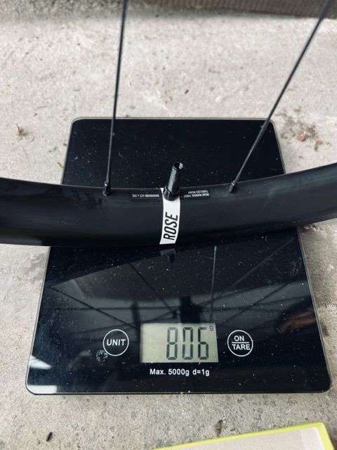

für diejenigen, die Gewichte interessieren: wegen wegen Wechsel der Laufräder hab ich den bei mir verbauten „ROSE- G Thirty Light, schwarz 24 Loch“ mal mit einer Küchenwaage gewogen, ohne Bremsscheiben, ohne Kassette, SRAM Freilauf:
• Vorderrad 806 gr
• Hinterrad 917 gr
• Zusammen 1723 gr
Gewicht laut Rose:
• Vorderrad: ca. 765 g
• Hinterrad: ca. 875 g
• Laufradsatz: ca. 1.640 g
Ist somit etwas schwerer als angegeben.
