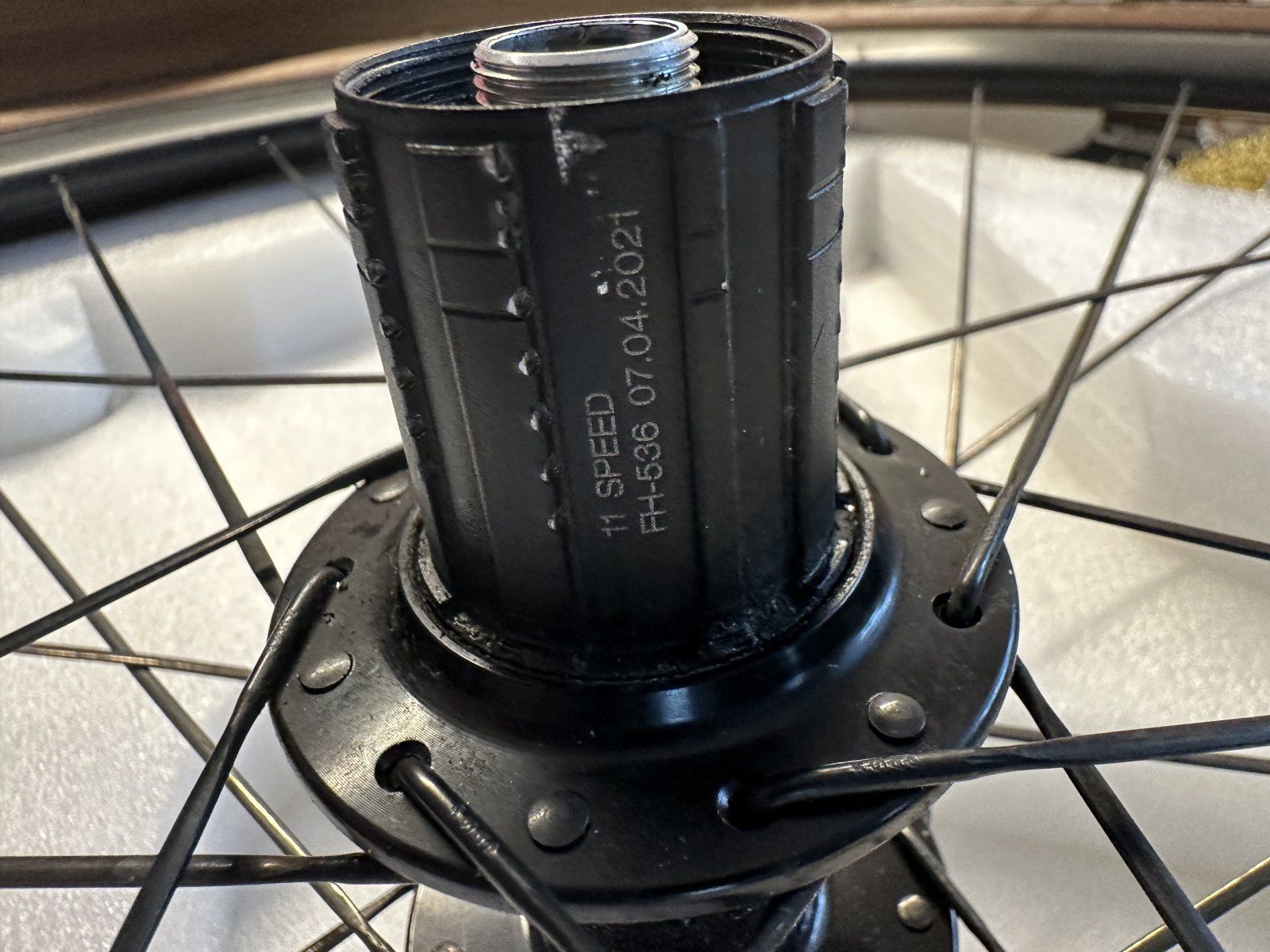

Nicht vom Seegerring ablenken lassen, bleibt unangetastet

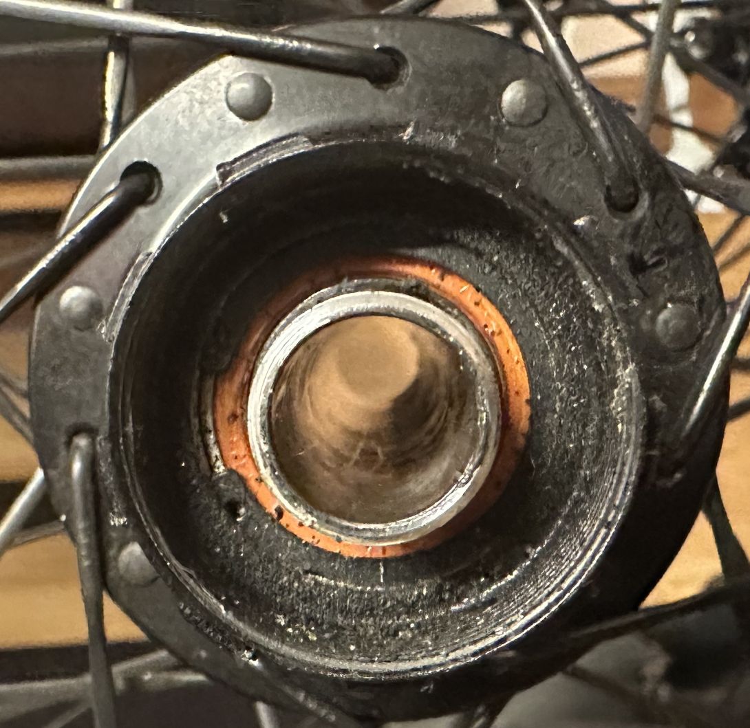

Zustand nach ~1200km

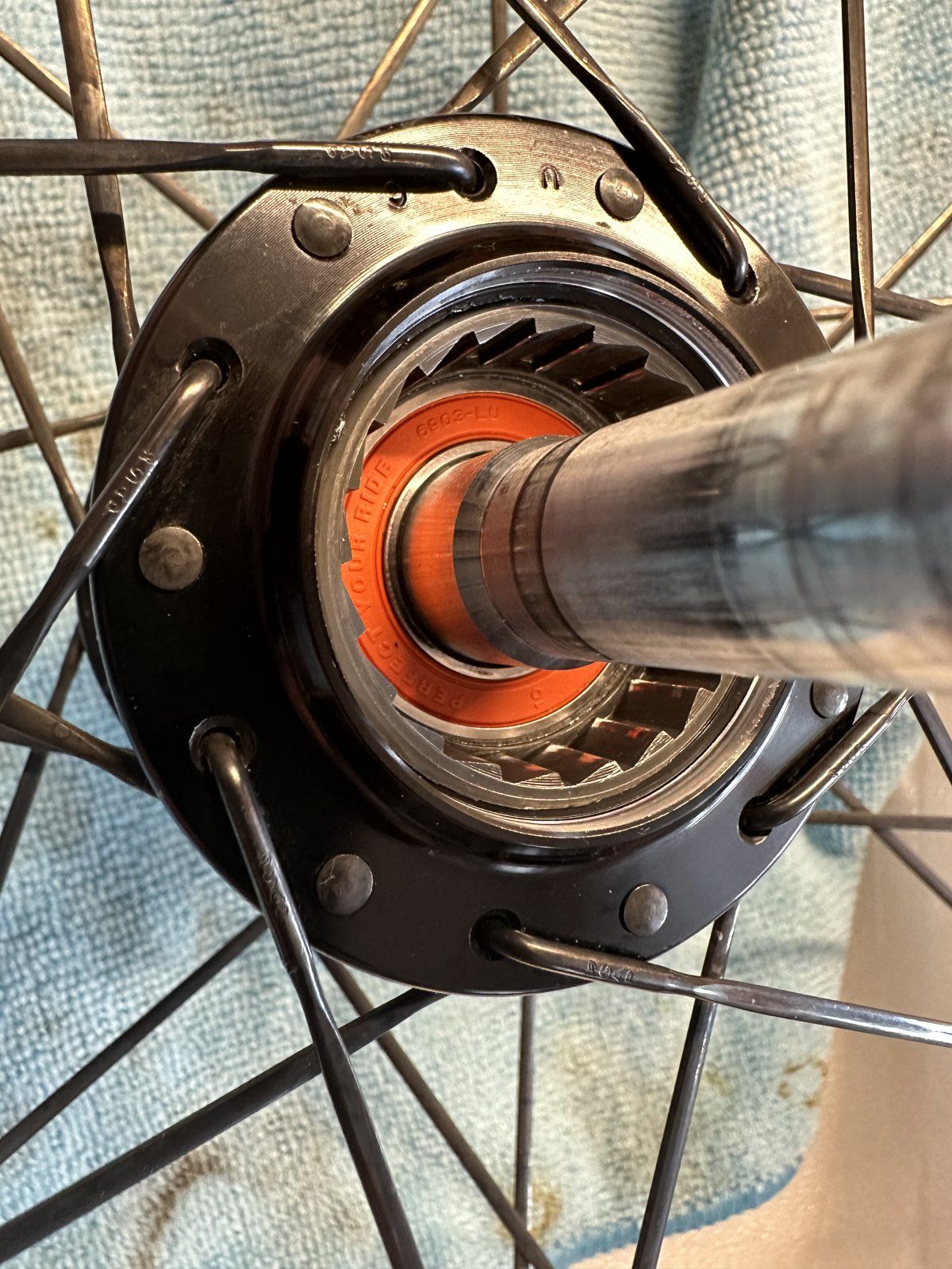

Alles schön sauber machen
