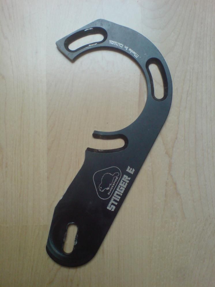

hey bei meinem granite chief verklemmt sich bei rasanter fahrweise gerne mal die kette zwischen dem schaltauge und der schaltung.
Ds ist sicherlich nicht gut für das schaltauge und auf die nase hab ich mich deshalb auch schon gelegt...
Wie kann ich dem abhilfe schaffen? woran kann es liegen?Springt die kette zu sehr?
