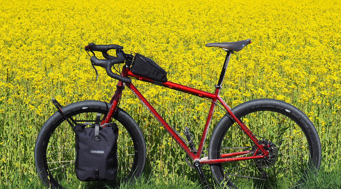

Wieviel Last darf den die Carbongabel sehen? Würde vorne gerne Lowrider oder ähnliches für Satteltaschen installieren. Quasi so wie auf einem der Bilder von rootsflyers Fargo
Hmmm, schreib doch mal Salsa an, die sind sehr freundlich und haben einen schnellen Service :-). Ich hatte bis jetzt keine Bedenken zwecks Zuladung :bier:

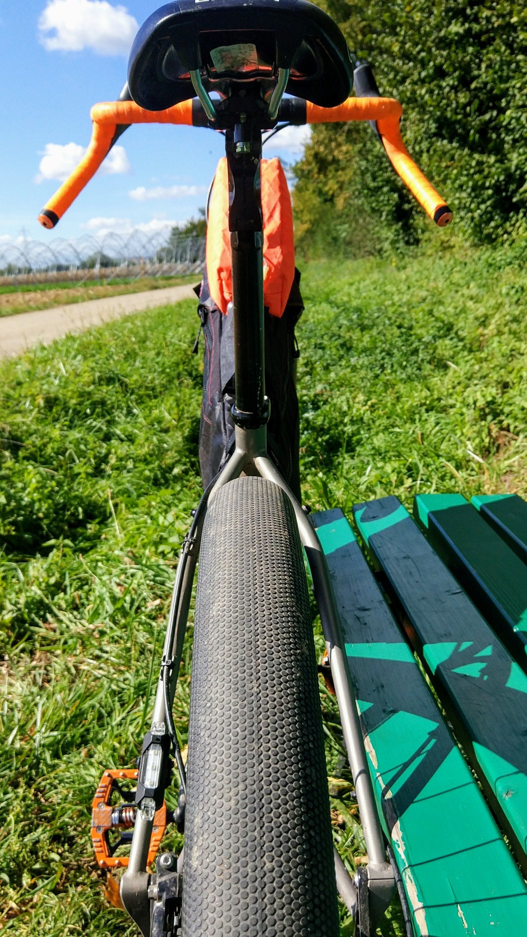

Kann mir jemand sagen wie breit die Baubreite der Kettenstreben am Fargo 2017 XL ist? Würde gern eine XTR M9000 Race mit 158 mm Q-Faktor verbauen und kann nirgends angaben dazu finden wie viel/ wenig Platz an dem Rahmen vorhanden ist.
Danke für's nachmessen.
