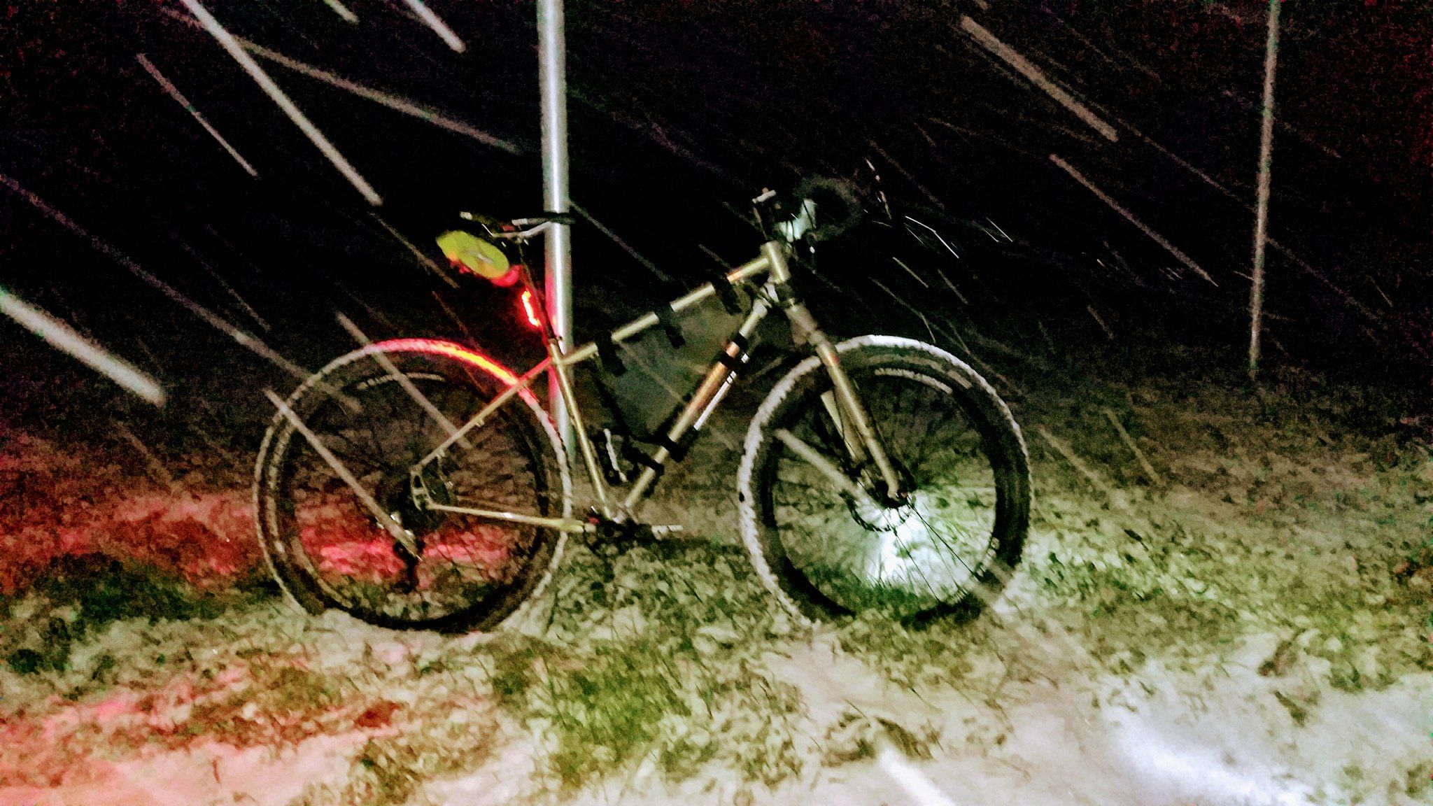

Salsa Fargo 2017
Kleine Nachtausfahrt bei Schnee :-D

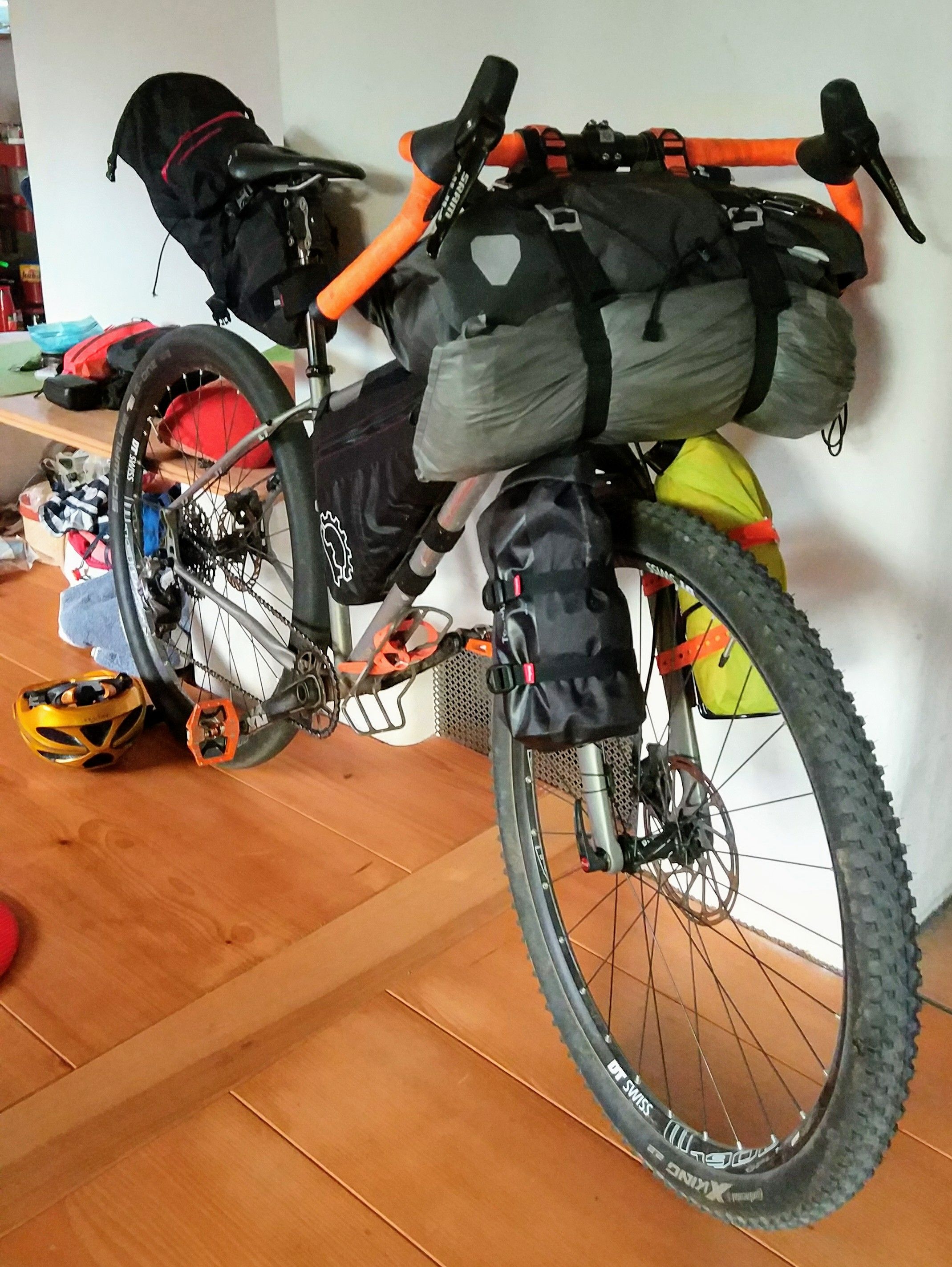

Moin,
bin auf der Suche nach einem Frontgepäckträger. Wie so oft brauch ich den erstmalig für eine Tour und wollte meine Ortlieb Frontroller das Bikepacken beibringen. Da es keine Dauerlösung seien wird wäre eine günstige Variante von Vorteil. Die Surly und Salsa Optionen sind demzufolge raus.
Verbaut ist das Fargo mit 29 Reifen in 2,25 er Breite.
Besten Dank
Moin,
Besten Dank
Ich würde da simple Lowrider nehmen und den Rest anderweitig auf Taschen verteilen. Wie zB im Bild oben.

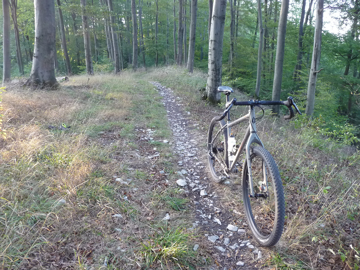

Hier mal meins auf der Feierabendrunde im Teutoburger Wald:
Teileliste:
- Fargo 2017 large
- Steuersatz Cane Creek ( ChrisKing muss aber unbedingt noch rein!! :cool:
- LRS Syntace W30MX 29" 28Loch
- Antrieb SRAM Rival 1x11
- Kurbel SRAM X1
- Kettenblatt AB 30Z oval
- Kassette SRAM GX 10-42
- Stütze und Vorbau Syntace 100mm
- Sattel SQ-Lab 612
- Lenker Salsa Cowchipper 46cm
- Bremse Avid BB7 Road
- Pedale Shimano

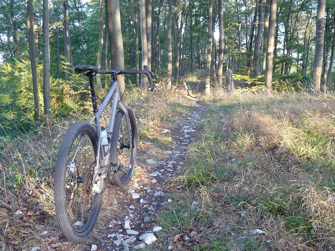

Hier nochmal ein Foto von der Seite, zur Ansicht Sattel- Lenkerhöhe:
