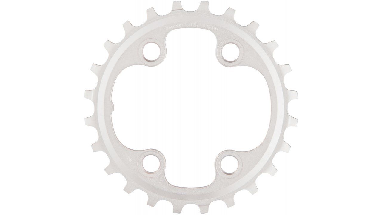

ich weiß auch nicht recht. Ich habe da eine Kette gekauft die Connex 1Z1 - die soll für Nabenschaltungen geeignet sein.
Die kann ich fast nicht um dieses Kettenblatt herum legen. Die Kettenglieder rutsche nicht in die Zahnzwischenräume...das ist alles etwas strange.
Es wundert mich, dass das Kettenblatt keine Bezeichnung trägt. Wenn es wirklich für die HG-X-Kette gemacht ist, wirst Du die Connex-Kette für Nabenschaltungen nicht fahren können. Das Rohloff-Ritzel wird ebenso nicht kompatibel sein.
Hast Du mal den Bikeshop angefragt, was man Dir da verkauft hat?
Jetzt habe ich eine Kurbel gekauf (Activesport in UK)...und auch schon ne Frage.
Finde das dass Kettenblatt komisch ausschaut...die Zähne sind so flach - und es steht nirgends ein Hersteller drauf. Verkauft wurde es als Middleburn Chainset...

das ist bei den middleburn uno blättern auch so.
Hi GTchen,
Dankeschön für deine Antwort.
mach mal ein Phot vom Problem...
besteht das Problem nur bei den Schmalen (innen-)Gliedern oder auch bei den Außenlaschen?
rutschen die Glieder absolut nicht auf die Zähne oder ist mit etwas Kraft was zu machen?
grundsätzlich haben alle Kettenblätter/Ketten/Ritzel eine 1/2" Teilung (Abstand Zahn zu Zahn)
Mit der Breite der Kette kann es Probleme geben... Bahn-Ketten 1/8", schmale Kette 3/16"... wenn es ein breites Bahn-Blatt ist, bekommst du keine 3/16" Kette drauf... 1/2" Ketten bekommst du aber auf alle Paarungen von Blatt/Ritzel... die 1Z1 ist als Bahn Kette (1/8") deklariert... müsste also eigentlich passen (...müsste :confused:)

Ich habe jetzt noch eine andere Kette gekauft, eine KMC X - die scheint zu funktionieren.
Ich kann die Kette komplett um das Kettenblatt legen. Manchmal nur mit etwas Druck, aber ohne Gewalt.
Das ist schon seltsam...ggf. hat ich halt grad den Worst Case mit der ersten Kombi.
Aber, auf dem Kettenblatt steht nix drauf.
