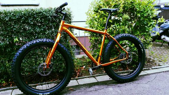

Da bin ich wieder.. Aus dem Keller vom zusammenschrauben ging´s dann direkt auf die Piste.. Is doch klar..
Ein paar Veränderungen wie Vorbau, Gabelschaft kürzen etc muss ich noch machen, ebenso wie dsas optische Highlighten..
Ich muss euch ja den Aufbau nicht zeigen, nix besonderes.. Nur emotional.. ;-)
attachment.php
Tadaaaaaaaaaa......... :love:

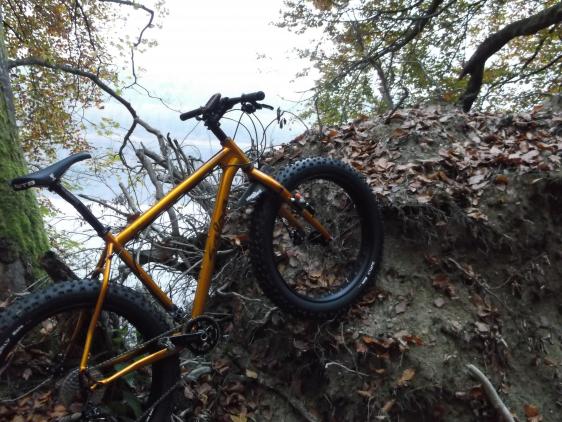

Gleich gings dahin wo´s hingehört.. (Marsh guard war nur für die Tour dran
attachment.php

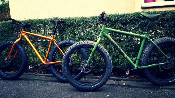

Und hier mit Gschwisterle...
attachment.php
Zwei hübsche wie ich meine..
Zusammenstellungen der beiden gerne ein anderes mal..

Wow, kommt gut, das Neue! Ich finde es in Echt schöner als auf der Website... Schöne Thomson Stütze, die Gabel ist sehr "schlank" geschnitten beim Neuen.
Und dann hat es sogar von Anfang an einen Spielkameraden! Viel Spaß wünsche ich Dir damit!
Danke. Die Stütze war tatsächlich das Überraschungsei. Auf der HP ist sie drauf, aber in der Beschreibung steht die Truvativ T20.
Die Gabel.. Hmm Geschmackssache. Die alte (am grünen3er) ist schlanker und wie soll ich sagen.. runder.. etwas stimmiger finde ich.. zumindest die Linie..
Die neue hat dafür einen besser zum fetten Rahmen passende Form. Das stimmt.
