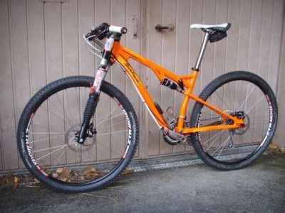

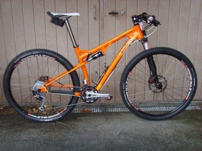

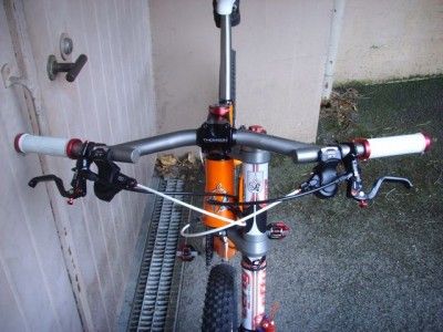

Joaaa, hat was. :daumen: Nur den Lenker mag ich nicht!
Auch hier wäre deine Körpergröße und die Rahmengröße interessant.
Sag mal was dazu... :p
Danke
Der Hinterbau. Funktioniert genau so wie ich ihn brauche. Tipptopp - mehr Details habe ich auf twentyniner.ch geschrieben
So dann möchte ich nach langem "zuhören" hier mein frisch aufgebautes Spearfish 1 vorstellen. Bin bis jetzt sehr zufrieden ca 200 km damit unterwegs gewesen. Für mich immer noch das Bike mit dem besten Preis/Leistungsverhältnis am Markt. :D:D:D
