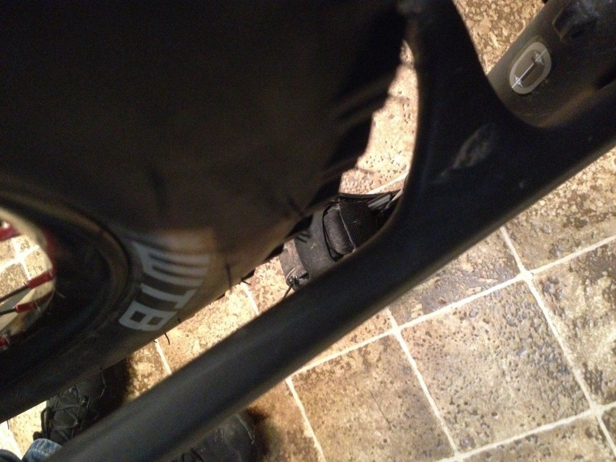

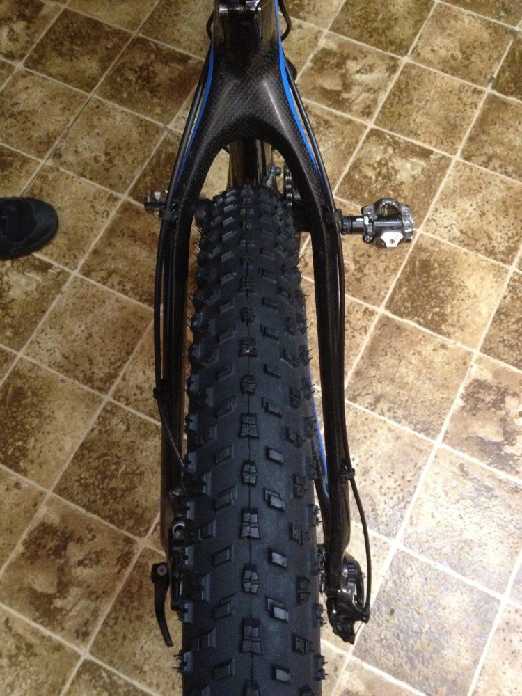

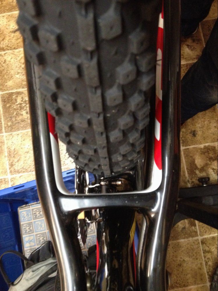

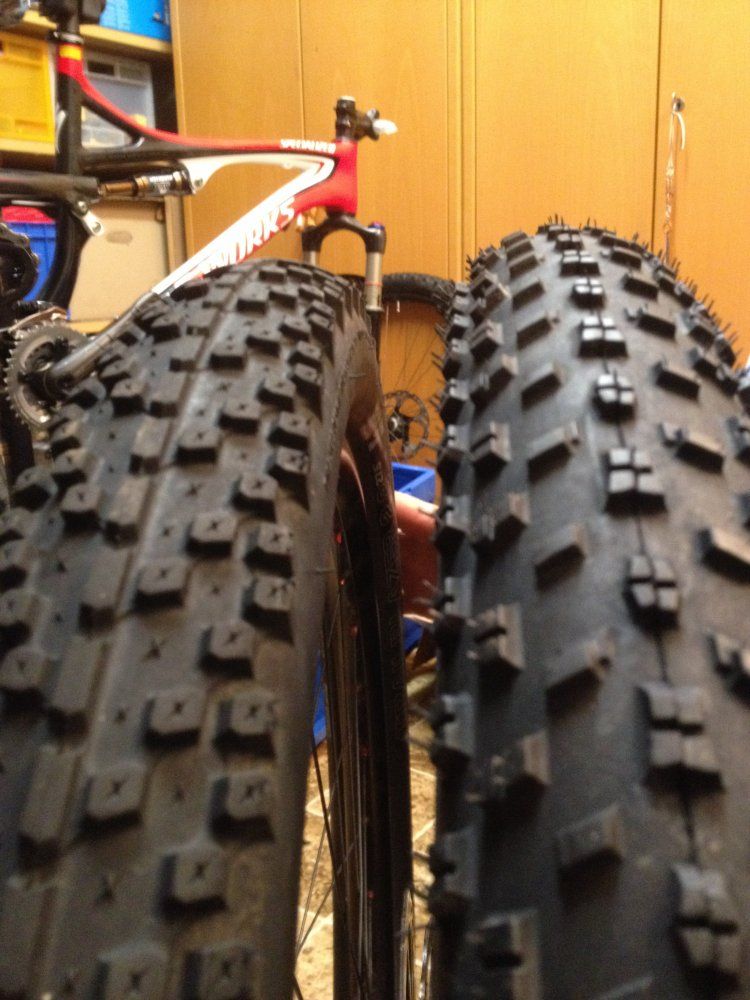

Hardtail Rocky Mountain 950 Vertex mit B+ Fun Works Track Mack Evo Felge (29mm innen) und WTB Trailblazer 2.8: Geht gut!
Fully SCOTT Genius Carbon mit selbem LRS: Geht auch gut!
Fully 2012er SPECIALIZED Epic S-Works mit selbem LRS: Geht nicht!
Hardtail KONA KING KAHUNA mit Fun Works Felge und Chaoyang Big Daddys 27,5 x 3,5: Geht!
Rocky Mountain & Scott Genius mit den Chaoyangs: Geht nicht mehr!
Da ist der Unterschied vom 2.8er Trailblazer zum 3.5er (eff. 3.0er) Chaoyang dann doch zu groß.
Der "King" hingegen scheint auch in Verbindung mit den Chaoyangs noch richtig viel Luft für breitere Felge, beispielsweise WTB Scraper, und noch breitere Reifen zu haben .. wassn Glück pour moi :D

Aber eine Frage: War der CHAOYANG für hinten zu breit oder hast Du dich bewusst für diese Mischbereifung entschieden? o_O
Hatte selbst auch erst die TrailBlazer auf den Track Mack's vorne und hinten auf meinem Kona gefahren. Da der Rahmen aber noch so viel mehr Platz bot, hab ich mittlerweile komplett vom TB auf die CHAOYANGS vorne und hinten gewechselt.
Ich war aber sowohl mit den TrailBlazern - und bin aktuell mit den CHAOs - mehr als zufrieden, wobei der CHAO ehrlicherweise halt schon ein ordentliches Stück "mächtiger" ist. Aber rein von der Performance her nehmen sich die beiden Reifen m.M.n. nix.
Hallo
jep hast recht der CHAOYANG ist für hinten zu breit! Wollte für vorne demnächst mal den Nobby Nic in 2.8 testen.
Vielleicht passt dieser auch hinten....
Hallo
:rolleyes: ... war fast klar! Der CHAO ist schon ein Kaventzmann im Vergleich zum TrailBlazer ... und ich fürchte fast, auch im Vergleich zum 2.8er NN. Was versprichst Du dir vom NN vorne? Denkst Du der kann was, was der CHAO nicht kann?

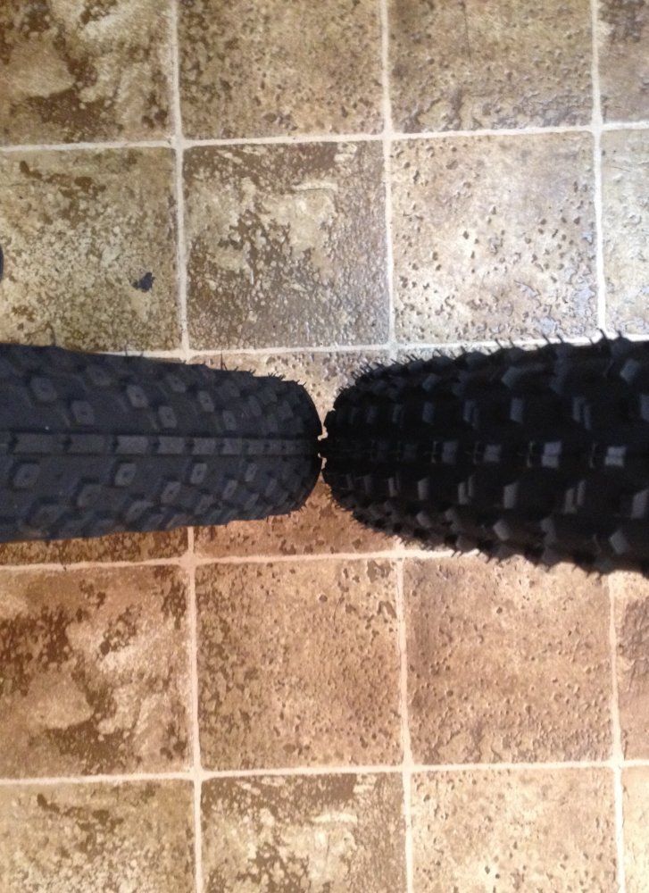

PYGA oneten29
Felge DT XM481 30mm MW
Reifen vorne Breakout 2,5 - 165mm b2b
Reifen hinten Trailblazer 2,8 - 165mm b2b
Passt ganz OK. Rundum ca. 4-6mm
Gabel: 2015er 29er Revelation
Aktuell verbaut aber nicht auf dem Bild:
Nobby Nic 2,8 - 166mm b2b
Karkasse 64mm / Stollen 68mm
Gleiche Felge
