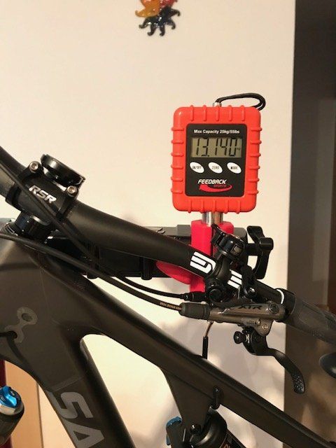

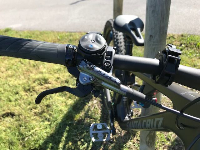

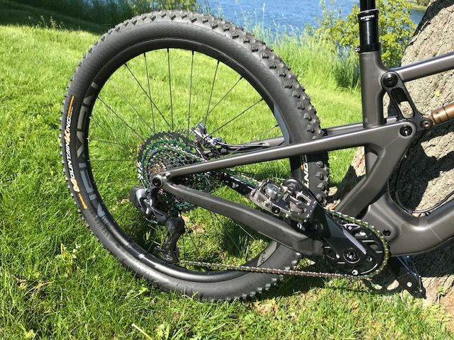

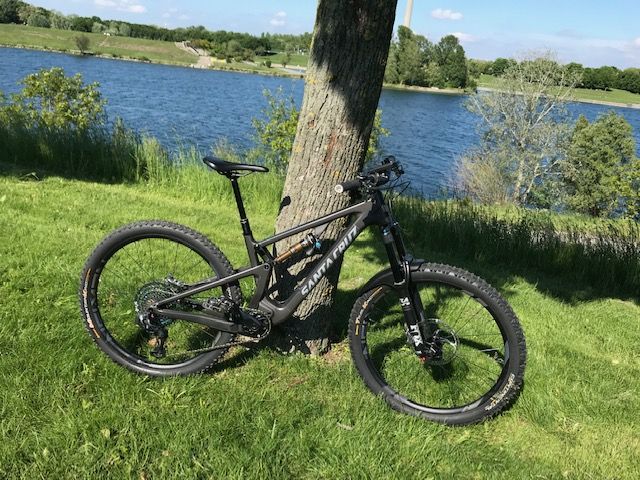

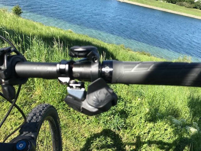

Nun ist es endlich soweit. Konnte heute nach langem langem Warten bei schönem Wetter mein neues Bike ausprobieren. Ein paar Kleinigkeiten im Cockpitbereich wie Leitung kürzen usw. müssen noch gemacht werden. Das Bike fährt sich suuuper, ich bin begeistert! Absoluter Wohlfühlfaktor ohne vorige Testmöglichkeit - so gut wie unmöglich in Größe S was zum Testen zu bekommen. Vielen vielen Dank hier an dieser Stelle auch an Riffer, der mich auf die Santas aufmerksam gemacht und mich super beraten hat! Auch an Sacki von BikeYoke 1000-Dank für den Tipp mit der 160er Stütze.
Und hier mein Black Beauty Dreambuild:
Gesamtgewicht:
13,15 kg
Rahmen:
Santa Cruz 5010 CC V3, matte carbon, Gr. S
Antrieb: SRAM XX1 Eagle AXS DUB Boost Gruppe
Kurbel: 170mm
Kettenblatt: 30T Direct Mount X-Sync 2
Gabel: Fox Float 34 Performance Elite 27.5 FIT4 Boost 150mm
Dämpfer: Fox DPX2 Float Factory
Bremsen: Shimano XTR BR-M9120 + Matchmaker X links + Wolftooth MM/iEV rechts
Bremsbeläge: Trickstuff 260 Power+
Bremsscheiben: Trickstuff Dächle UL 203mm/180mm
Vorbau: Newmen Evolution SL 318.2 50mm
Steuersatz: Cane Creek 110 IS41/IS52
Spacer: Cane Creek Interlok 15mm + 5mm Garmin Halterung
Lenker: Enve Bar RSR Carbon 740mm V2
Griffe: Ergon GE1 Evo Slim Factory frozen stealth
Sattel: Ergon SM Sport Gel Women stealth
Sattelstütze: BikeYoke Revive 160mm + Triggy Remote Hebel
Sattelklemme: BikeYoke Squeezy
Laufräder: Newmen Evolution SL A.30

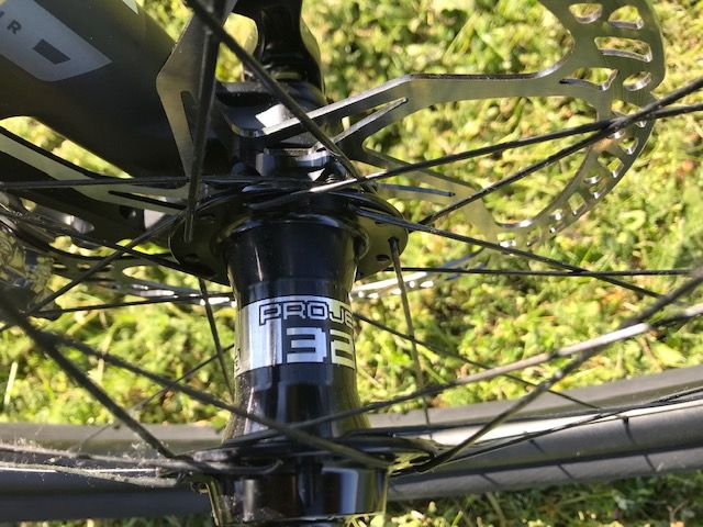

Nabe VR: Project 321 Boost, 28h
Nabe HR: Project 321 Boost Quiet, 28h
Speichen: Sapim CX Ray
Reifen VR: Continental Trail King ProTection Apex 27.5 x 2.40
Reifen HR: Continental Mountain King Pro Tection 27.5 x 2.30
Pedale: Magped Enduro
Gesamtgewicht:
13,15 kg
Anhang anzeigen 863485 Anhang anzeigen 863479 Anhang anzeigen 863480 Anhang anzeigen 863481 Anhang anzeigen 863482
Wow, toller Aufbau! :daumen: Absolute Oberklasse!
Gern geschehen, nur die elektrische Schaltung hätte ich nicht empfohlen. o_O
Viel Spaß mit dem feinen Bike! :love:
Danke dir und ein bisschen Eigeninitiative brauch‘ ich ja auch.;)
Ich glaube, die Elektrische ist die Zukunft und wird sich so wie die Dropper Post immer mehr behaupten, ist nur eine Frage der Zeit. Es wird einen Markt für Beides geben.
Schaltet sich aber schon fein. Super finde ich, dass man während dem Fahren via Microshift fein nachjustieren kann.

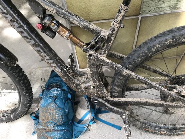

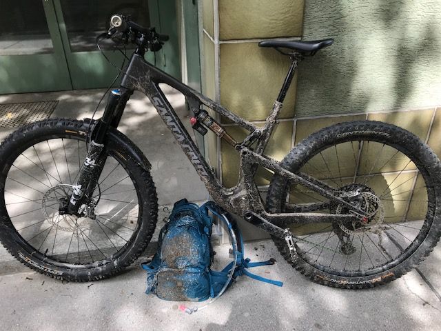

Zweite Ausfahrt: Bike in sehr gemäßigtem aber doch naturgemäßem Gelände bewegt. Der Mudhugger hat wertvolle Dienste geleistet, nur ein Dreckspritzer auf der Brille.
Jetzt wieder alles sauber.
Anhang anzeigen 865088 Anhang anzeigen 865089
Super - so soll das sein! Man sieht richtig, dass es Spaß macht!
