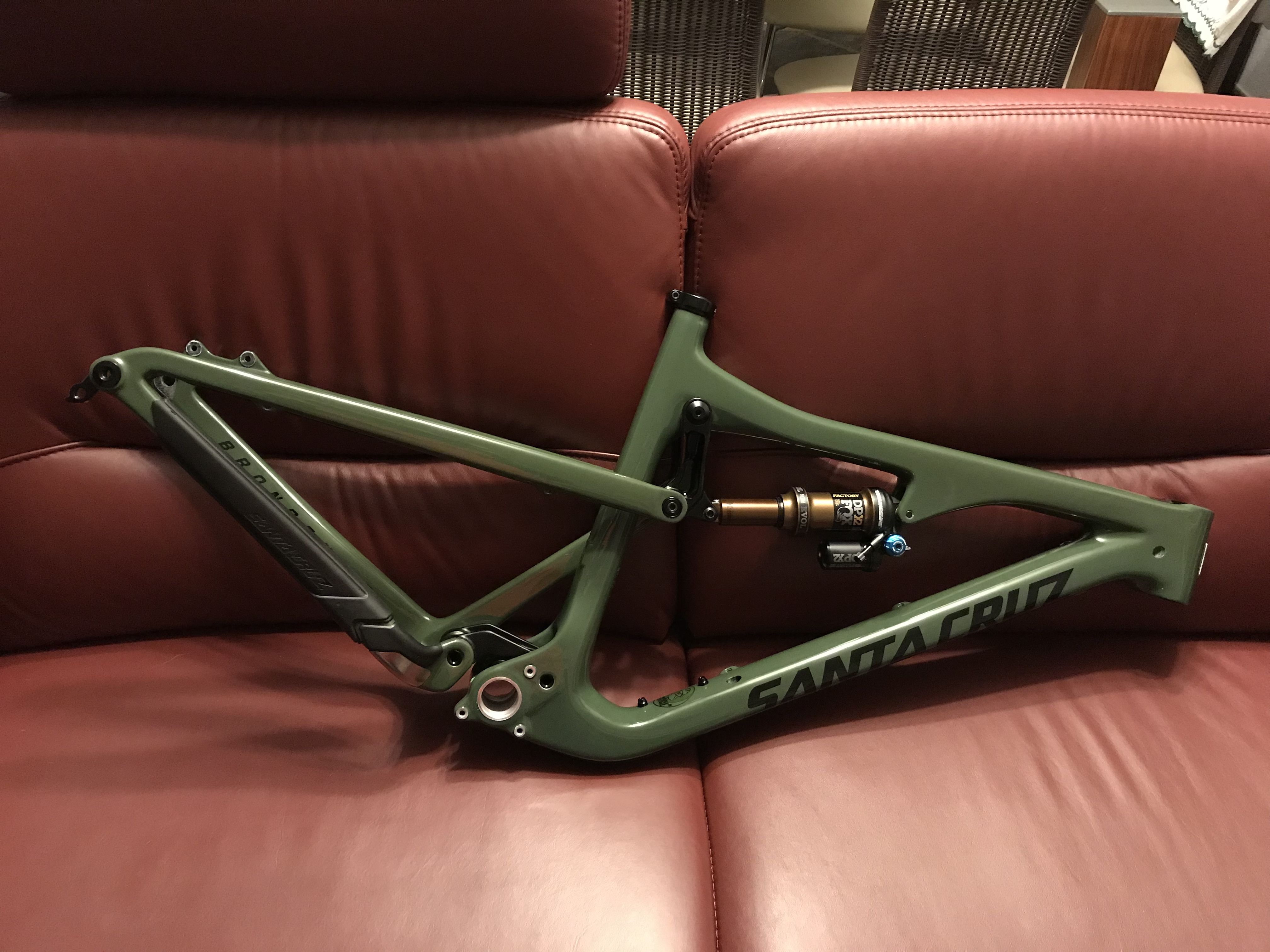

Da kann man sich jetzt überlegen, was bei einer Innenbreite von 29 mm ist.
Hast du den Rahmen schon?
Deshalb mein Fragen, ob 29mm Maulweite mit Maxxis 2,4 hinten funktioniert.... Von der Beschaffenheit des Boden will ich es eigentlich nicht abhängig machen und EINE Lösung haben...
Das V2 ist nicht für die "fetten Reifen" gemacht, das gibt der Rahmen einfach nicht her.
Und das ist schade...Deshalb bin ich halt auf der Suche nach dem Limit...
Ich fahre am V2 einen DHR 2,4" WT auf Newman SL A30 ohne Probleme.
