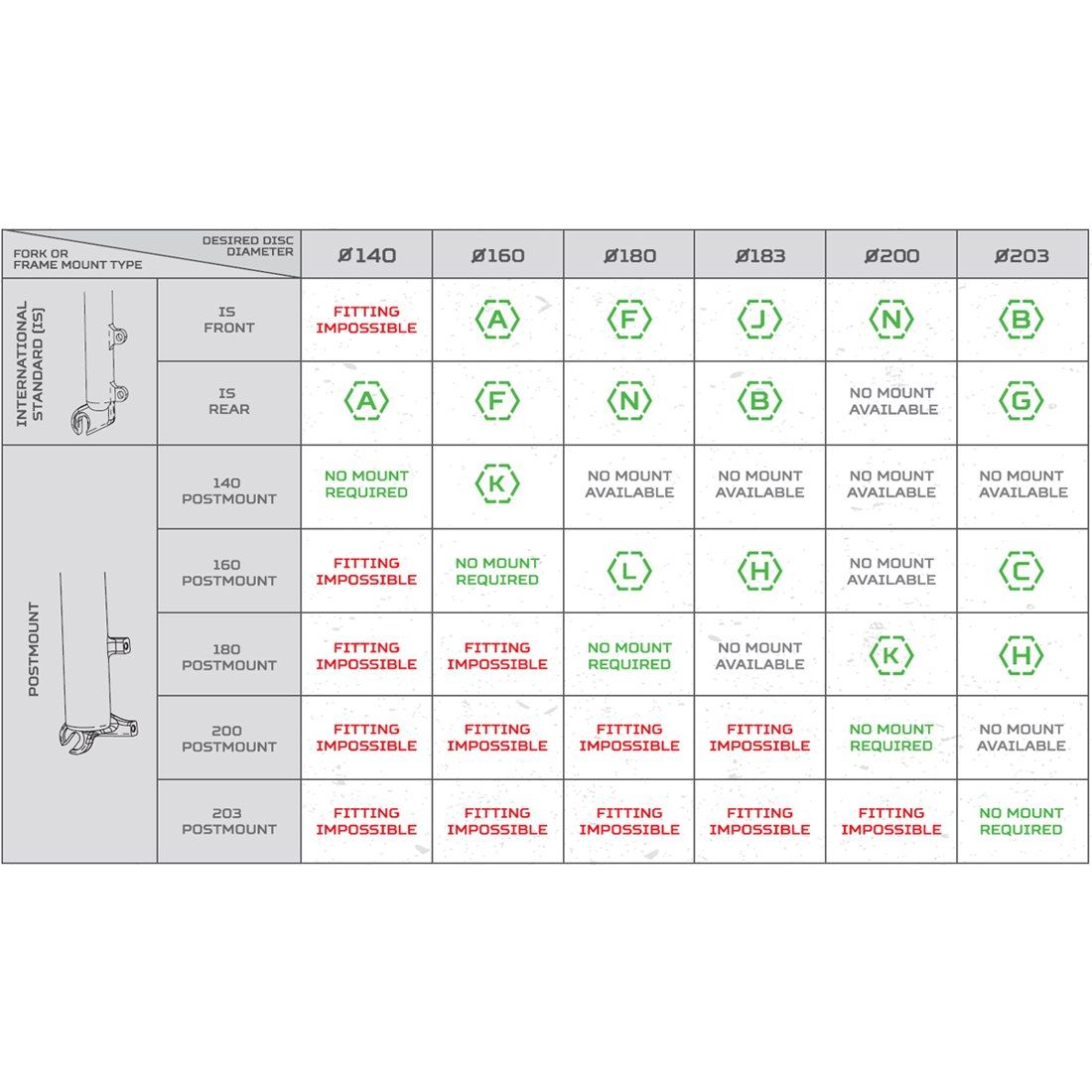

Du benötigst den Hersteller der Bremse, die Aufnahme am Rahmen (oder der Gabel) sowie den Durchmesser der gewünschten Bremsscheibe. Eine Matrixdarstellung bringt die nötige Übersicht, diese hier ist für/von Hope:

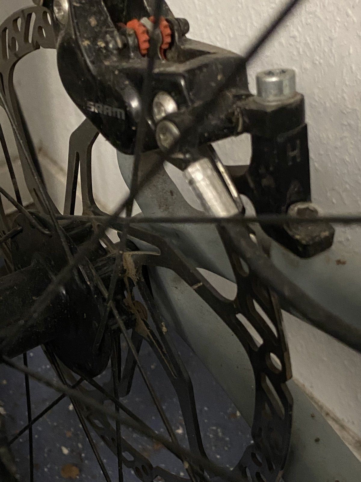

Falls du eine Hope Bremse fährst benötigst du für bei der PM-180-Aufnahme am Bronson v3 und einer 203er Scheibe den Adapter H von Hope. Ob Adapter anderer Hersteller auch passen weiß ich nicht. Für manch anderen Hersteller findet man ähnliche Übersichten. Die obige ist bei Bike24 zu finden.

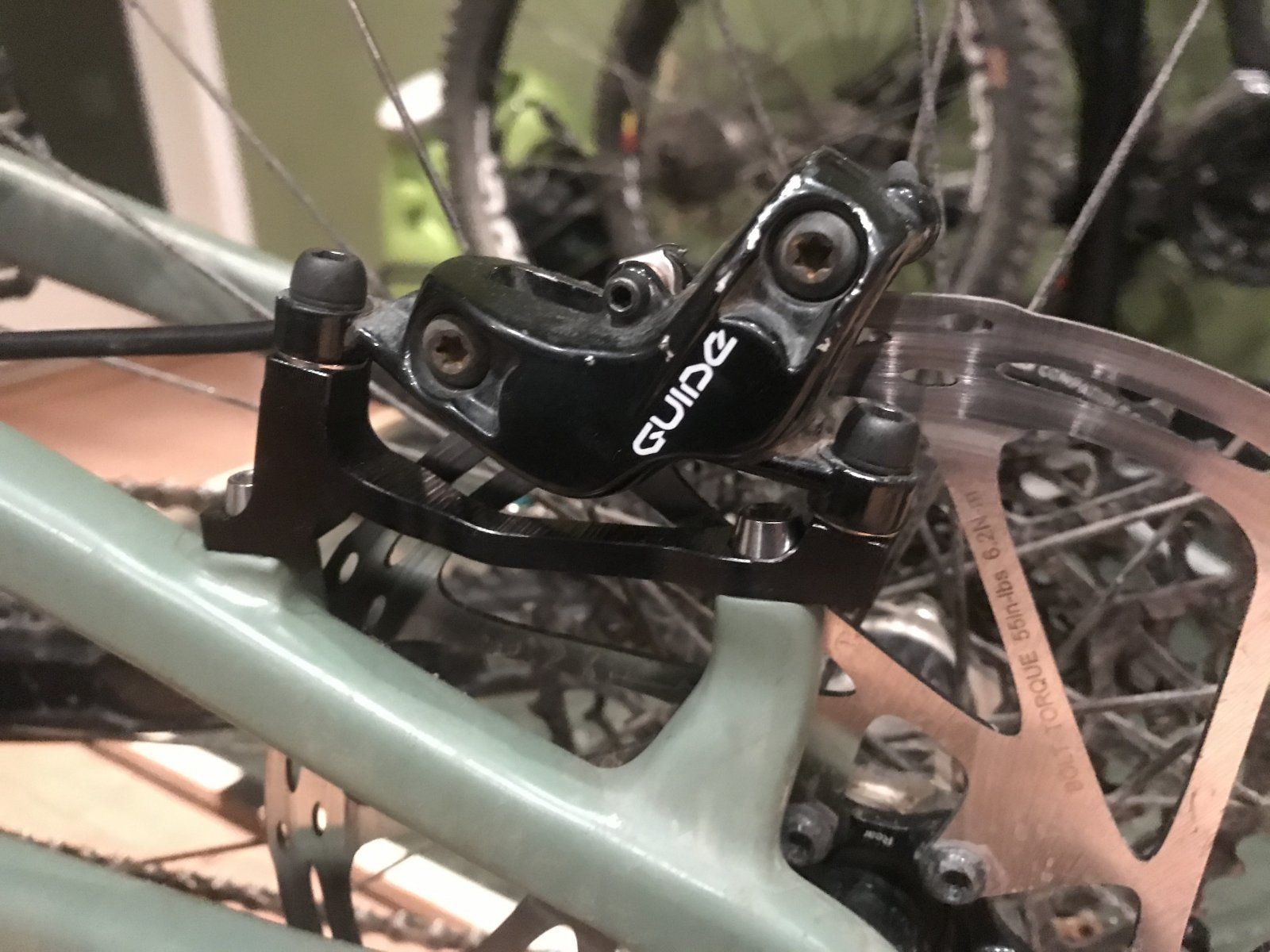

Passen die Hope Adapter mit SRAM Guide Sätteln?
Aktuell habe ich einen stink normalen PM20 mit langen Schrauben verbaut und hätte lieber das vier-Schrauben-System. ;)

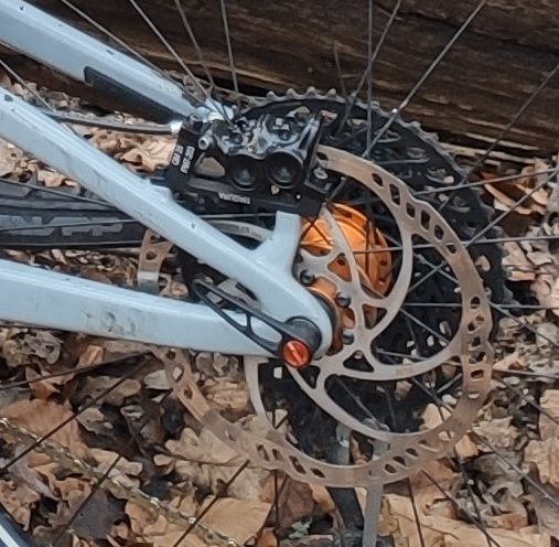

so wie ich es auf den Bildern sehe ist bei dem Hope Adapter die Ausbuchtung für den einen Kolben, der nach unten aufbaut genau da wo der Kolben ist- ziemlich weit vorne. Bei der Code Bremse ist dieser Kolben weiter in der Mitte..

Ja, fahre vorne und hinten 200mm Centerline Scheiben. Vorne ist klar, es geht mir um einen 4-Schrauben Adapter (PM20) für hinten. Und wenn das wie @redspawn2005 mit seinen Code-Sätteln klappt wird es auch mit den Guide Sätteln klappen. ;) Brauche nur die korrekte Adapterbezeichung (L oder K).

Ich möchte die Standard Code r ich meine das sind 180er Scheiben auf 203 Dächle Scheiben tauschen.
Denke dann wird der Hope 23mm also H passen
