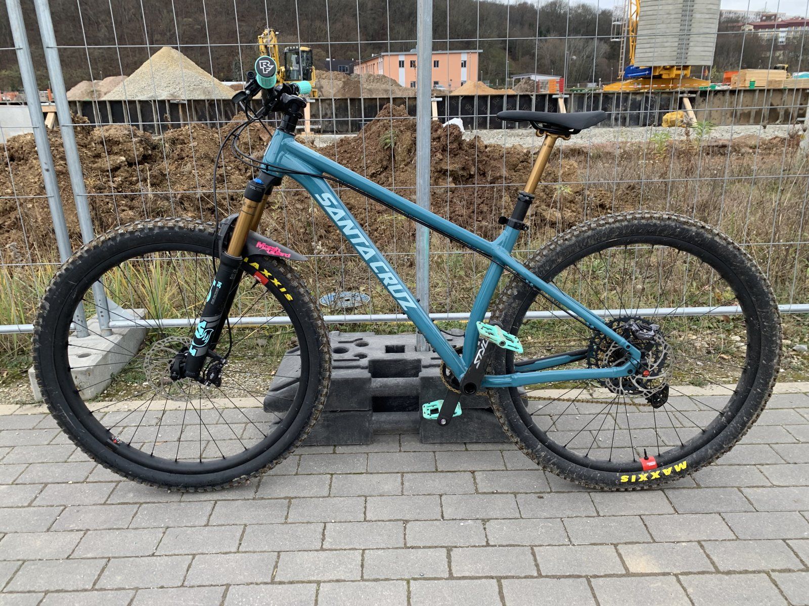

Ich schalte über eine Sram Eagle GX. Die Kurbel ist eine Truvative Stylo Carbon Eagle DUB 12 fach mit DM 32T Boost und der Steuersatz ist ein Chris King Drop Set 2 Grip Lock IS 42/28,6- Is 52/ ...

Verdammt, der blaue Rahmen schaut ja auch heiß aus...:daumen:
Sieht auch Live besser aus als auf diversen Websites. Ist der 2019er AL (Farbe: slate Blue) Hatte auch erst den bronzefarbenen auf dem Radar. Da ich aber eine Fox 34 Factory noch zu liegen hatte und diese verbaut werden musste, habe ich mich letztendlich für den blauen Rahmen entschieden, da das Kashima mit blau besser harmoniert als mit Bronze, meiner Meinung nach.

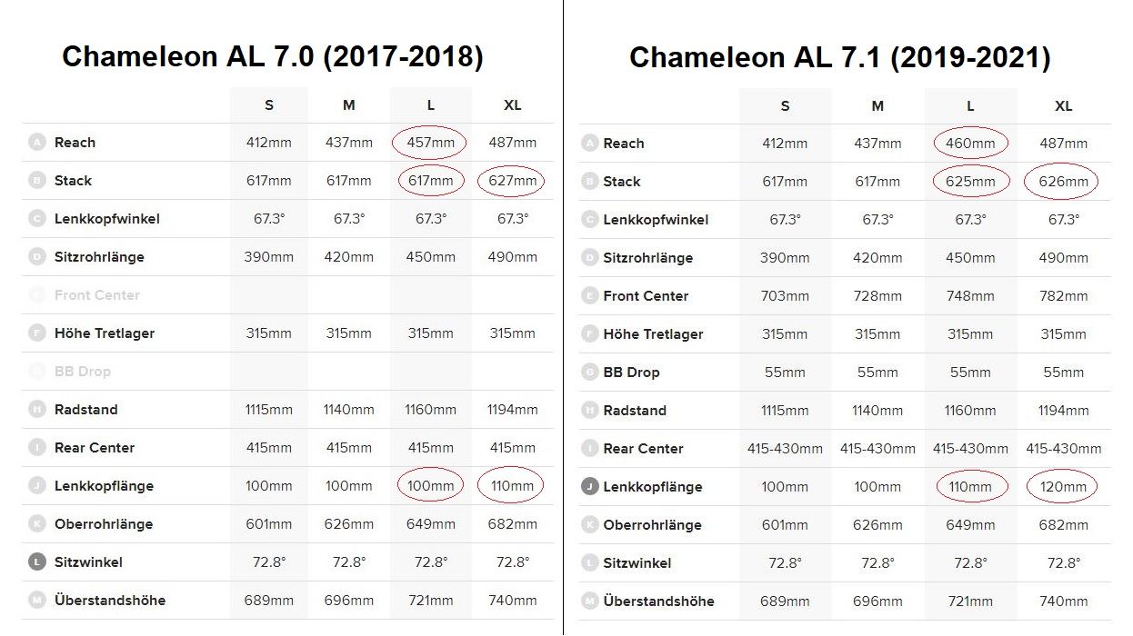

Der Rahmen hat die Bezeichnung "Chameleon AL 7.1" ist das die aktuellste Version bzw. gab es auch eine Version 7.0 ?
Ja, 7.1 ist die aktuellste Version.
Die Version 7.0 gab es nur in der Farbe Olive/Purple. Das Bike wurde glaube ich als 2017er und 2018er Modell unverändert gebaut, zumindest was Geo und Farbe betrifft.
Ab dem 2019er Modell dürfte es sich um die Modellbezeichnung 7.1 handeln, da es ab diesem Modell min. Rahmen-Änderungen gab. Bei den Größen L und XL wurden die Steuerrohre um 10mm verlängert, die anderen Größen liefen unverändert weiter. Leider scheinen die Geometrie-Tabellen von Santa Cruz hierzu nicht allzu genau zu sein, da sich die Änderungen der Reach und Stack Werte, zumindest beim XL Modell nicht nachvollziehen lassen. Die aktuelle Chameleon-Geo-Tabelle auf der Santa Cruz Seite bezieht sich denke ich auf das Carbon Modell.
