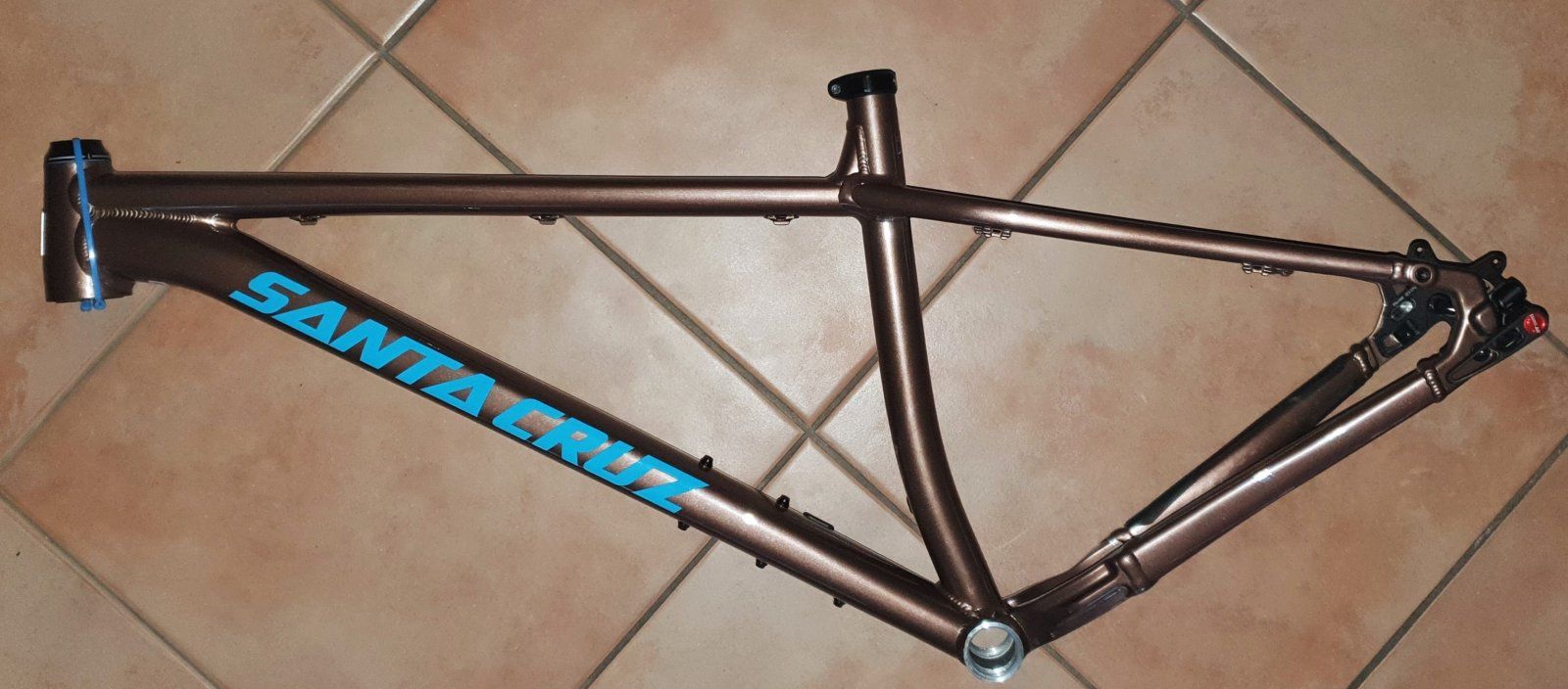

Sehr schön!Ein Biker Träumchen in Alu und Bronze Lack.![]()
Sehr schön!
Mein Chameleon AL Rahmen in Bronze sollte morgen auch angekommen.
In der Beschreibung von Bike24 war eine PM Bremsaufnahme genannt, deines ist mit einer IS Aufnahme gekommen?
Ich glaub ich weiß schon was ich im Lockdown mache...
Hab Ihn privat gekauft, aber der Verkäufer hat mich explizit auf die IS Aufnahmen hingewiesen.Sehr schön!
Rahmen ist gleich... Brauchst nur die 29" Ausfallenden.Sehr schoen, bin sehr neidisch haha, konnte nirgendwo einen Rahmen finden (AL, L). Ueberlege mir ein Komplettrad zu bestellen obwohl ich die Santa Cruz Komplettraeder Komponenten nicht so verspechend finde.

Darüber war ich mit meinem auch gestolpert. Scheinbar kommt das carbon mit PM, ist evtl. ein Fehler in der Beschreibung? Gibt aber neuere Ausfallenden, die PM haben.
z.B. SKU#: 04-20881 Dropout Kit Swing 148 PM Chameleon 7 27+
