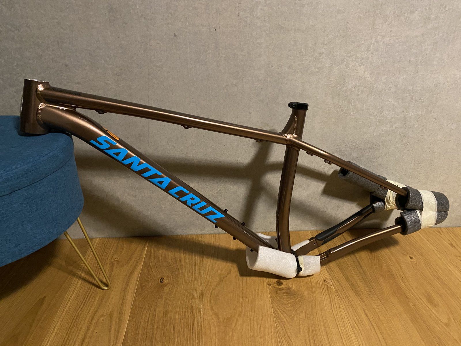

So mein Rahmen ist heute auch angekommen, nach dem Auspacken gabs leider ein wenig Ernüchterung.
Der Rahmen kam ohne Steckachse und auch die ganzen Gummistopfen für die Züge fehlen komplett.
Was war denn bei Euch an Zubehör dabei? Auch ein IS Adapter?
Leider sind auch die 27,5+ IS Ausfallenden verbaut, hatte gehofft der kommt mit PM Enden. Jetz muss ich mir erstmal noch nen Adapter auf PM für 180er Scheibe besorgen.
Wird eine MT4 hinten, da sollte der QM12 passen?
Dafür gibts aber schon mal Bilder 8-) out of the Box:
Dann mal schnell Steuersatz, Gabel sowie Vorbau mit Lenker angeschraubt.
Bauen den Rahmen mit normaler 27,5 x 2,4 Reifen sowie 140mm Federweg auf. Mal sehen, hab die Teile noch von meinem alten Enduro liegen.
Gabel muss ich noch auf 140mm traveln, ist aktuell auf 170mm.

Also beim meinem Rahmen war dabei:
Kleiner Santa Cruz Beutel, diese Anti Klapper Würste, Steckachse, Sattelklemme und eine Betriebsanleitung von Cambria Bike (?) ... In Summe war der Rahmen erstaunlich schlecht verpackt und es wundert mich, dass er beim Transport keinen Schaden abbekommen hat.
Abgesehen davon sieht er aber mega geil aus!
Zwei Fragen habe ich dazu.
Die erste zum Headset - ich habe noch nie ein IS Headset verbaut. Das obere Lager liegt mit ein wenig Spiel im Steuerrohr. Setzt man die Abdeckkappe darauf, bleibt ein kleiner Spalt zwischen der Kappe und der Oberkante der Steuerrohrs. Verstehe ich richtig, dass das dann alles durch "Spannen" der Aheadkappe zusammengedrückt, zentriert und fixiert wird? Ich habe leider noch keine Gabel hier um es zu probieren. Das untere Lager liegt ohne Spiel im Steuerrohr.
Zweite Frage: Bei optischer Inspektion wirkt das Sattelrohr etwas schief. Also wenn ich über das Steuerrohr nach hinten Peile. Wirkt es, as wäre das Sattelrohr nach links schief. Der Effekt verstärkt sich wenn eine Sattelstütze montiert ist. Ist sowas bei einem modernen Alu Rahmen überhaupt möglich? Macht seine optische Inspektion ohne Messgeräte überhaupt Sinn? Wie sieht das bei euren Rahmen aus?
