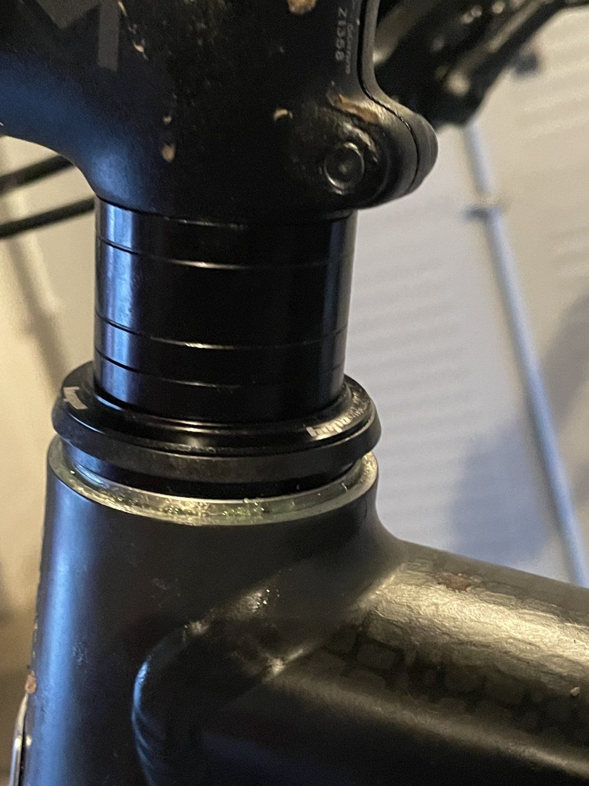

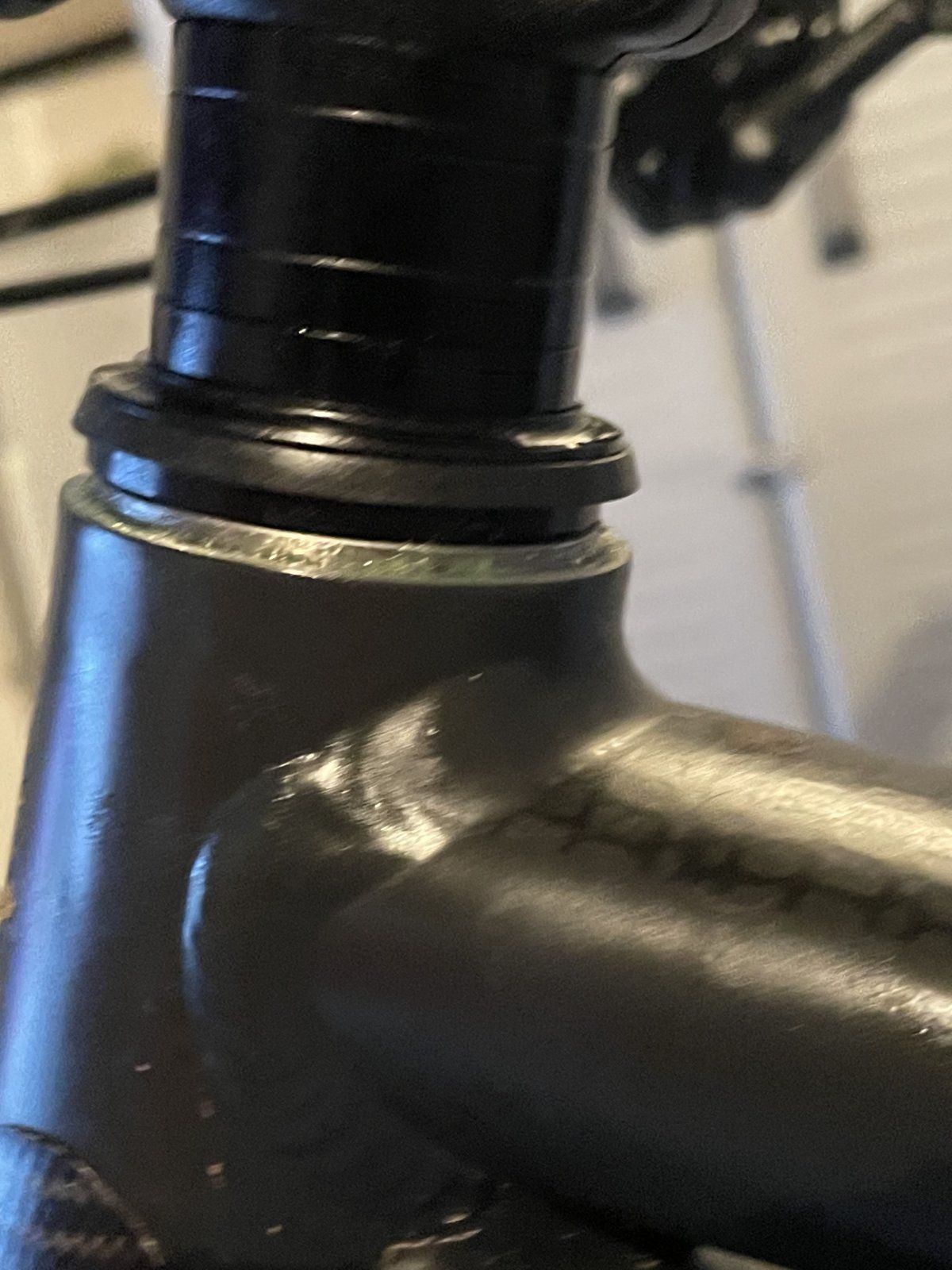

Das war schon öfter: Hope hat zeei obere IS-Steuersätze. Du hast den falschen. Ich glaube mich zu erinnern, dass es um #3 und #7 geht.So, andere Gabel ist drin und ein anderer Steuersatz, von Hope.
Alles nun knackfrei aber der obere Teil des Steuersatzes sieht komisch aus. Alles spielfrei und läuft top. Aber bündig schliesst der nicht ab.
Ist das normal, gibt es da was für ? Oder kann dieser schwarze Ring unter der Topcap raus ? Hab es wie auf der HopeSeite gemacht.Anhang anzeigen 1246551Anhang anzeigen 1246552

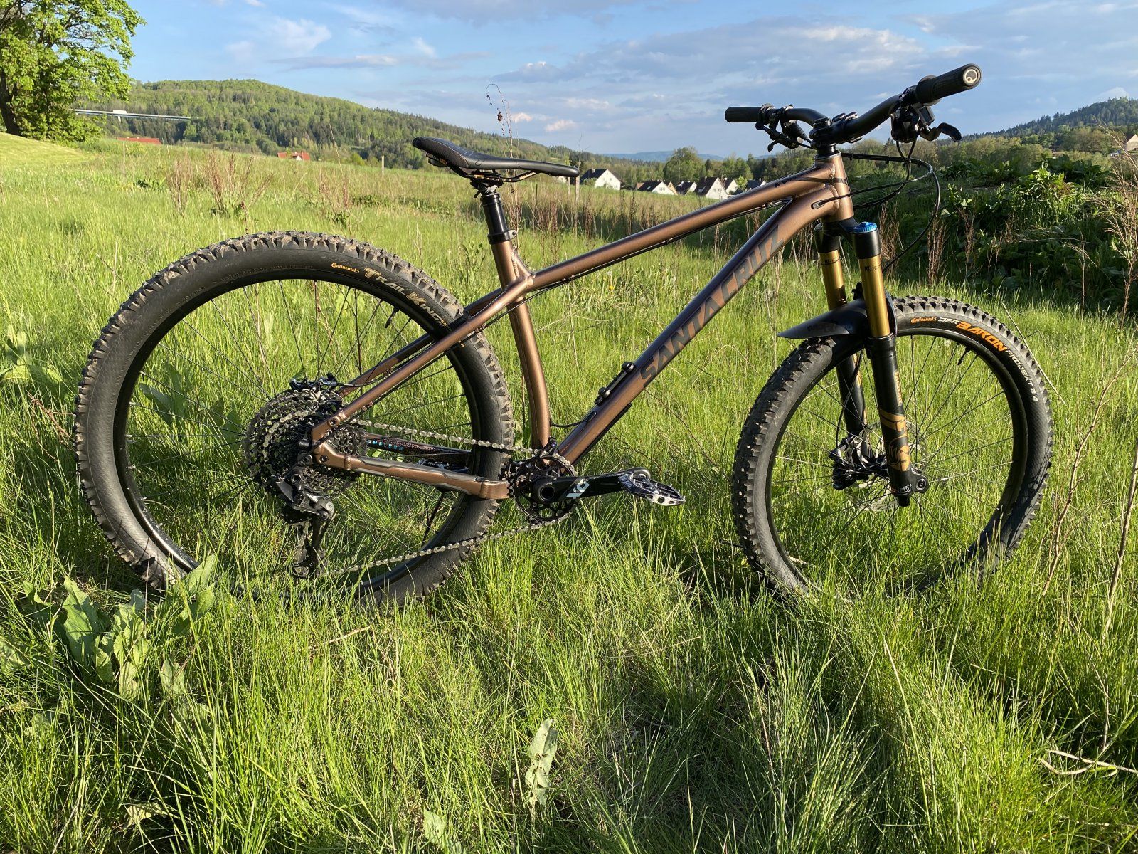

Mega, schaut richtig gut ausHeute endlich mal dazu gekommen die neuen Decals auf Rahmen und Gabel zu kleben.
Sieht gleich viel stimmiger aus
