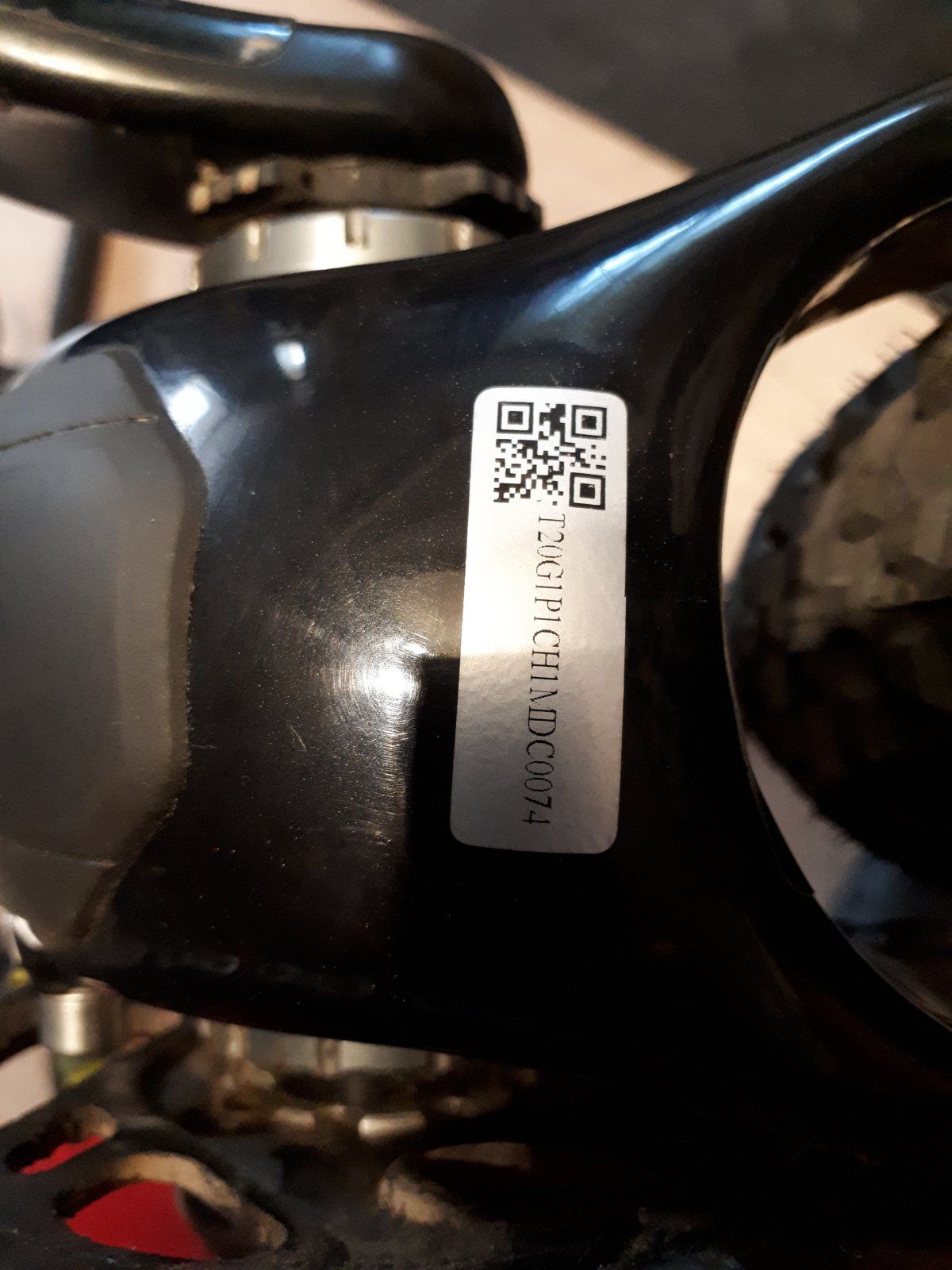

Anfrage an Besitzer von 2020/2021 Chameleon C Rahmen :
Habt ihr eine Rahmennumer entdecken können ?
Der von Santa Cruz angegebene Bereich unter dem Innenlager weist keine Nummer auf.
Lt. eines Santa Cruz Mitarbeiters wäre der auf dem Bild erkennbare Code nicht die Rahmennummer.
Wer kan sachdienliche Hinweise geben ?
Danke.
