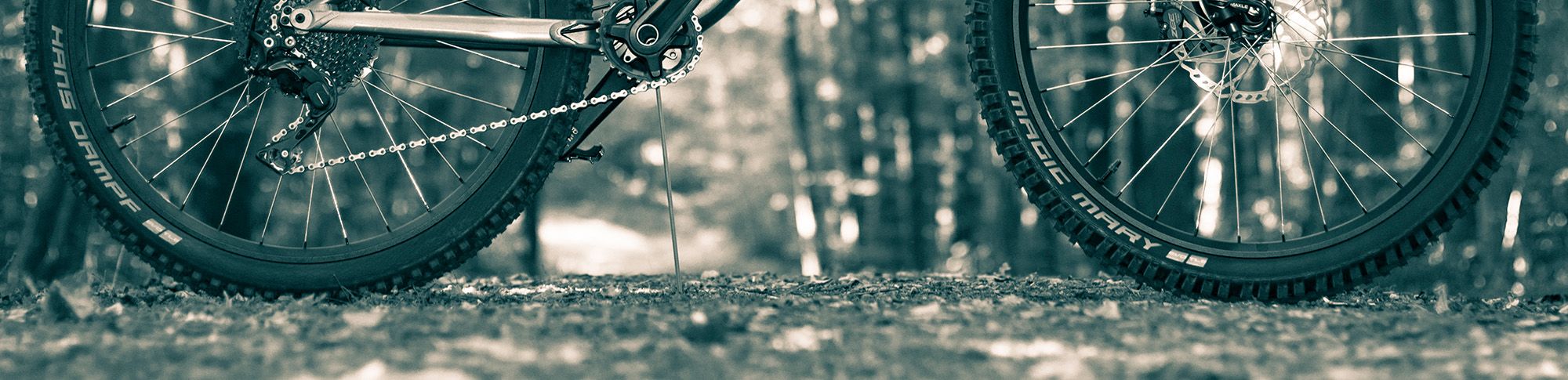

HD hinten? Wäre wohl eine Alternative. Vorn dann den Kaiser.
Ja so:
