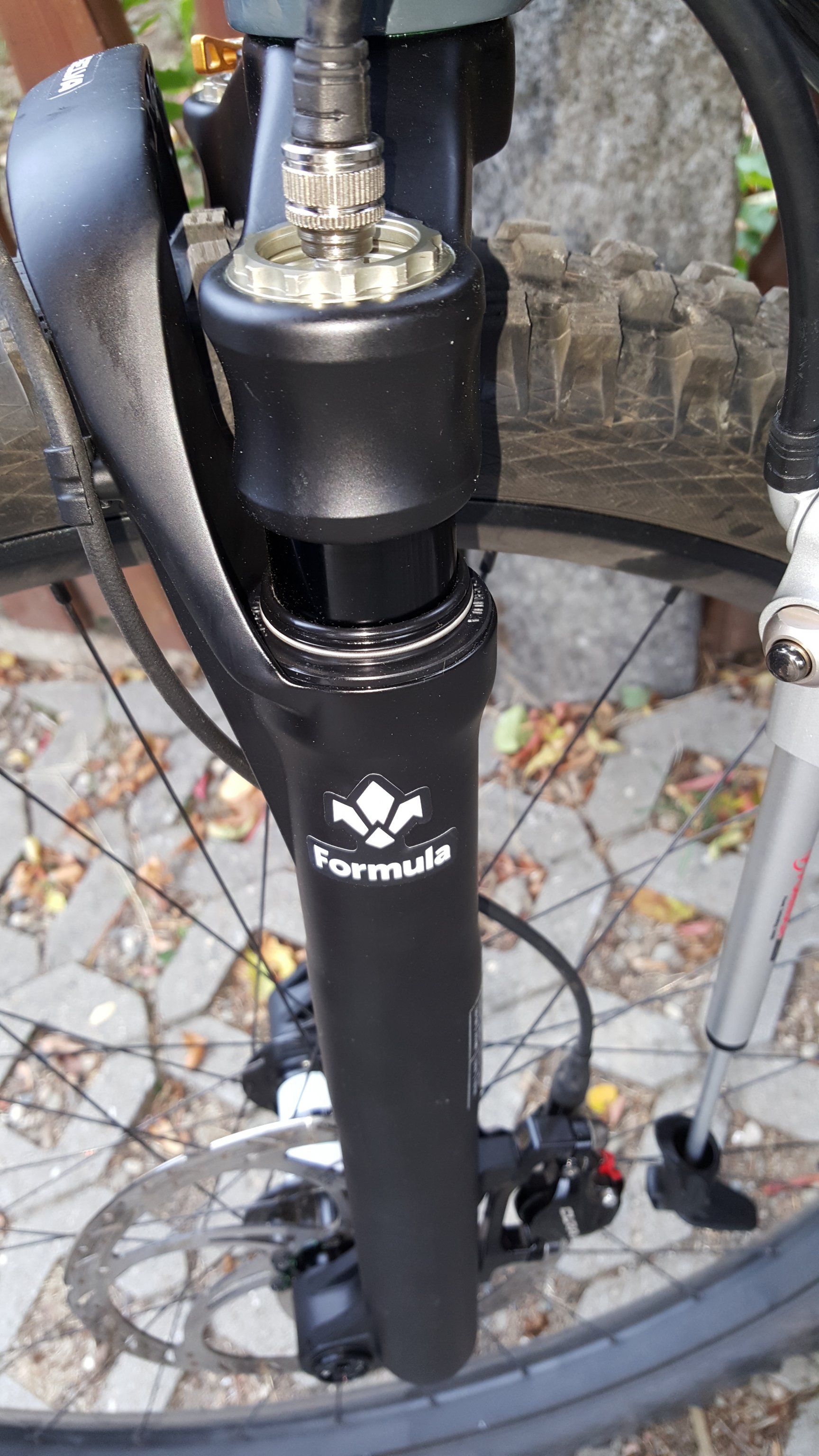

Ja. Ich weiß. Ich habe gerade alles installiert. Gabel mit 2 Neopos auf 80Psi. Im stand fühlt sie sich irgendwie anders und poppiger an als die Yari. Muss ich morgen mal auf dem Trail testen. :)
Die Label habe ich nur unten, also die Großen, abgemacht. Die kleinen hab ich dran gelassen. Das Rad sieht jetzt aus als hätte es 180mm FW., da die Gabel ja nicht komplett einfedert bzw. die Tauchrohre nicht komplett drin versinken. Eigentlich müsste die Krone dann niedriger bauen, denn die EBH ist bei der Formula nur 6mm niedriger.

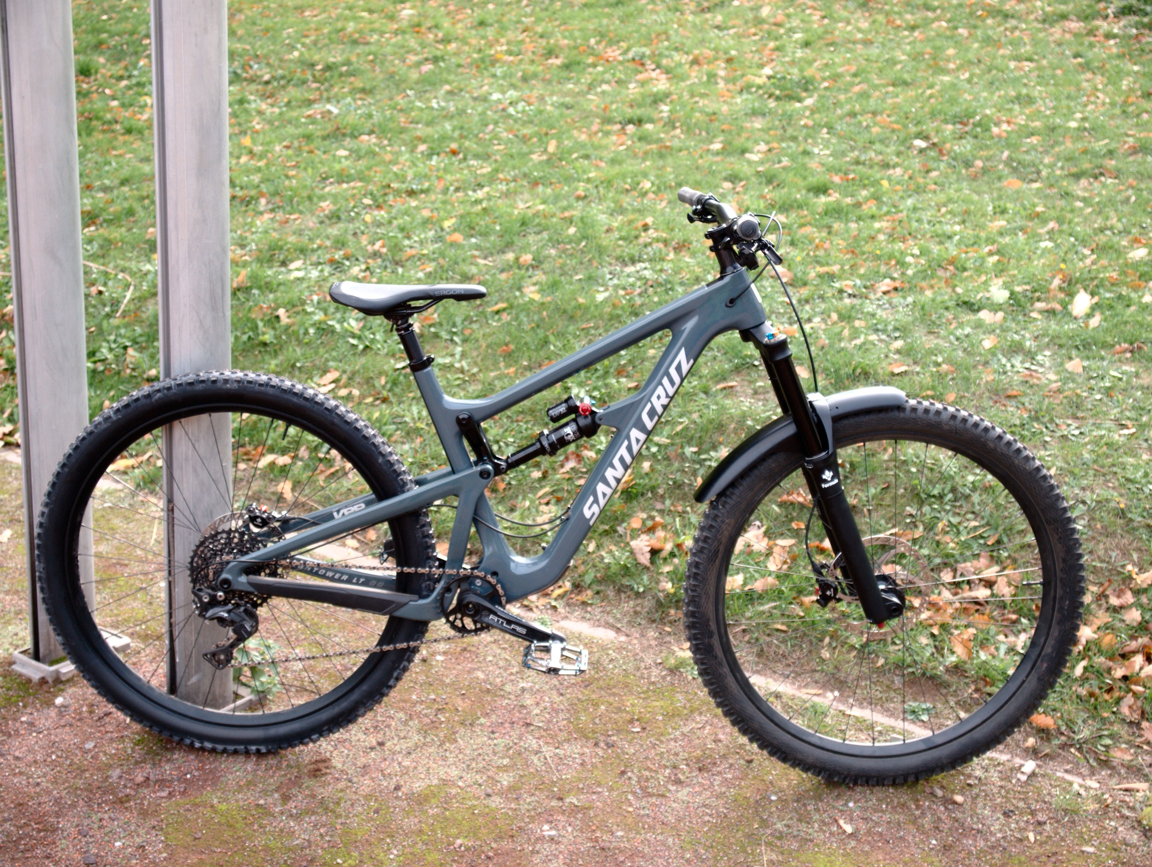

Ich habe es mal als BDW Vorschlag drin. Aber da sind so viele schöne Räder und meins hat keine Farbe. :) Ich mag es aber so. Wenn ich überlege, dass mir mal das Last Coal V2 gefallen hat. Morgen gibt es die erste Tour aber vorher heute Abend noch die Mudhugger dran. :p
Schönes Rad :daumen:
Mir gefällt die dezente 'Farbgebung'.

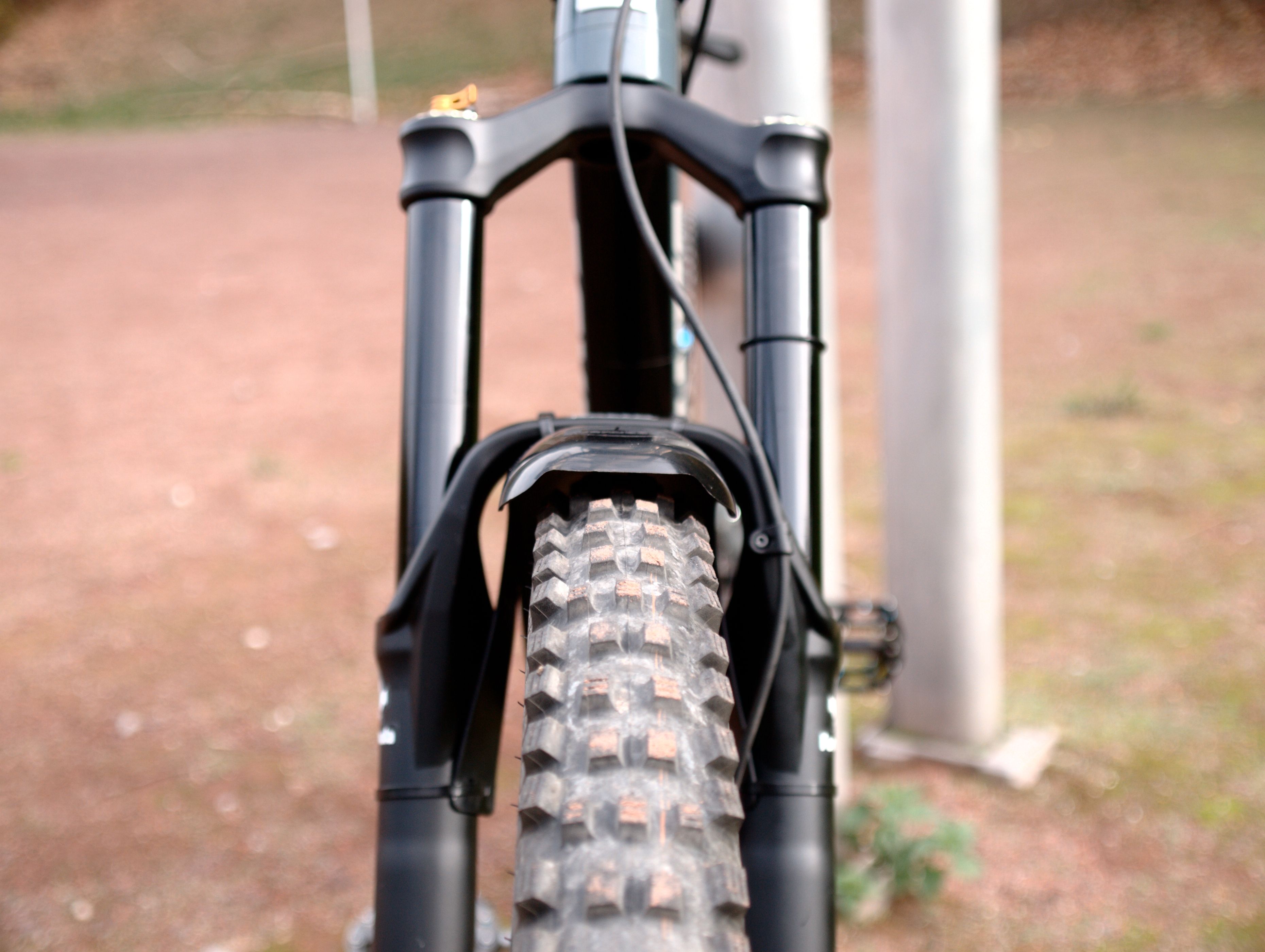

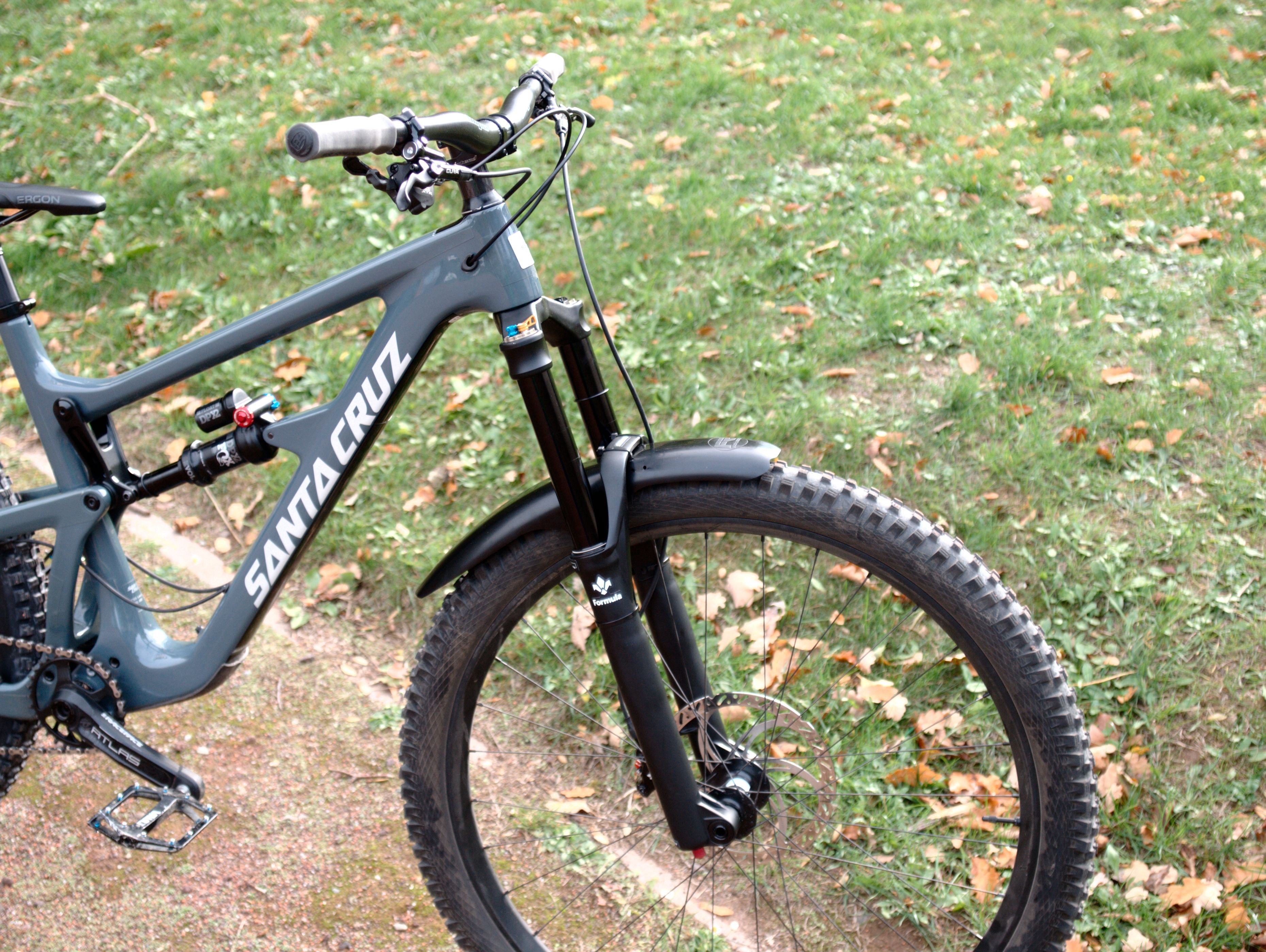

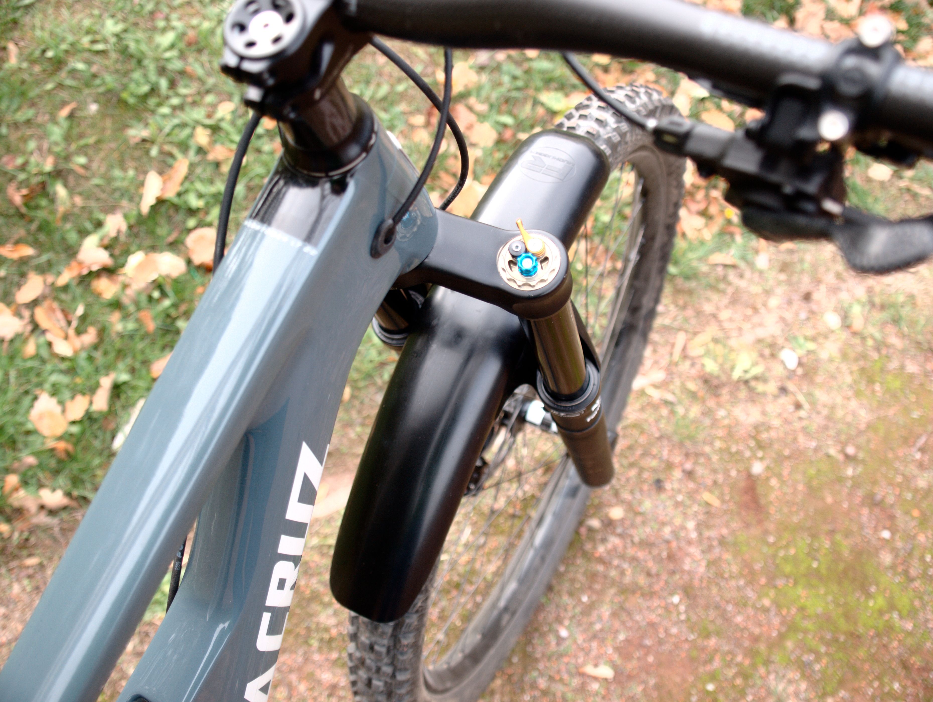

Anderes Thema: Mudhugger installation. Ich habe schon gekotzt, denn zwischen Reifen und Blech waren nur ca. 5mm Platz. Dann habe ich dieses Video gefunden und nun sind es 1.5cm. Nicht viel aber genug. Ich mach später mal noch ein Foto vom montierten Zustand. Finde nicht, dass es vorn allzu schlecht ausschaut. Hinten ist's ne andere Sache aber es hält den Po trocken und die Stütze sauber. Die Revive funktioniert auch sehr gut bei Dreck aber noch besser und smoother, wenn der erst gar nicht drangeschleudert wird.

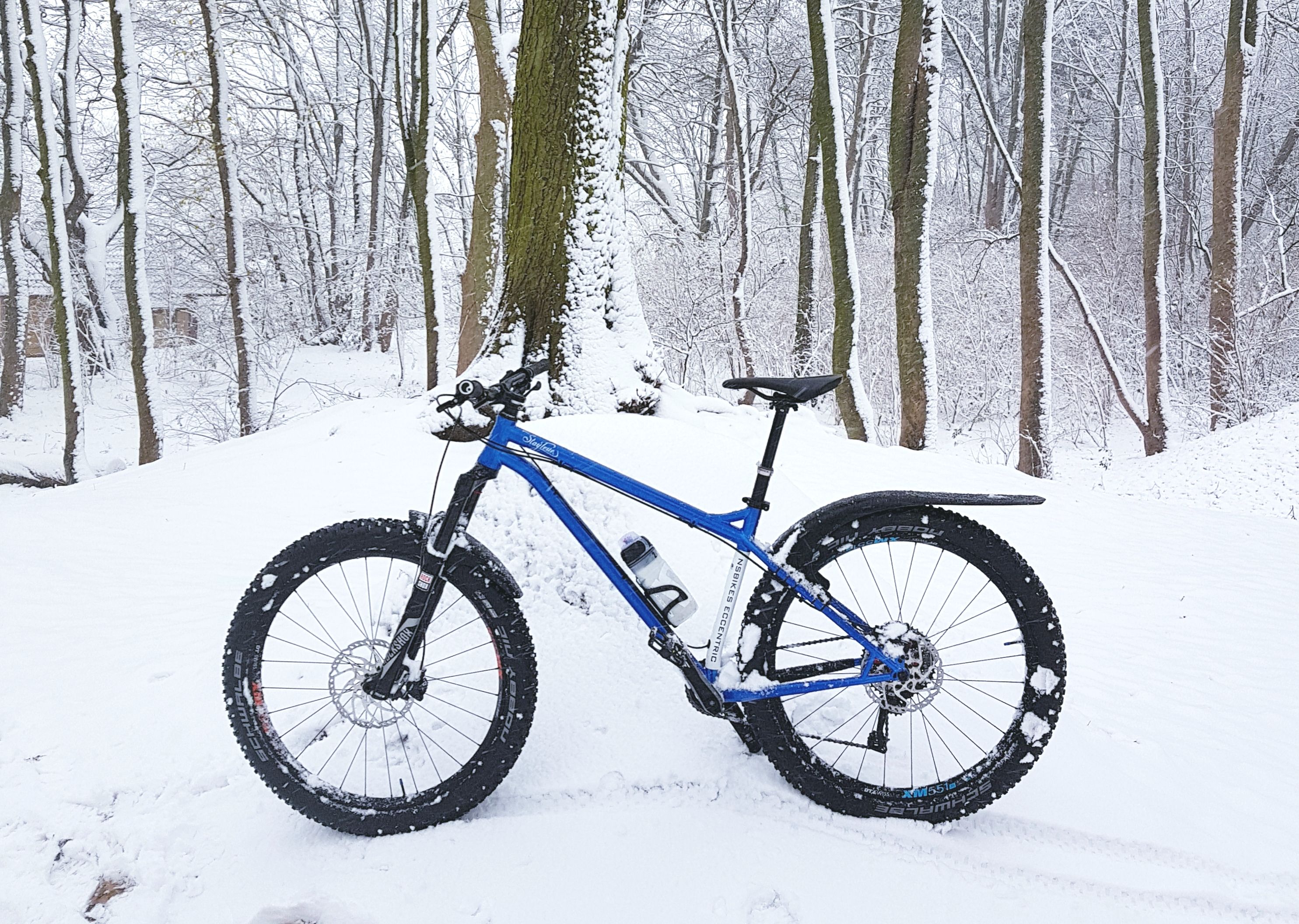

Bin den ganzen letzten Winter mit den Mudhuggern gefahren weil trockener Hintern bei der Kälte mir irgendwie mehr wert ist als Style :D Und ich musste die Dinger mit Etwas Heißluft bearbeiten damit es passt. Den Hinteren habe ich etwas gekürzt.
Soo häßlich ist es auch nicht.. musst dann mal zeigen wie es auf dem Fully ausschaut.

Doch, ist soooo hässlich. Sorry.

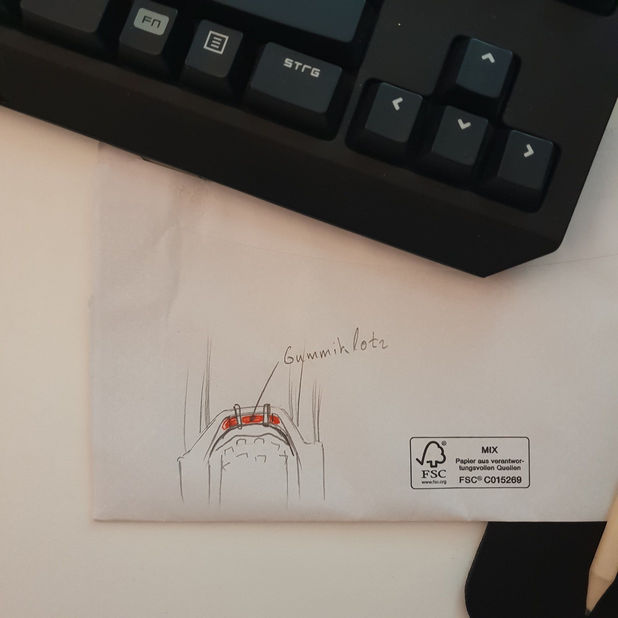

Wenn man sich den vorhandenen Dämpferhub und den Abstand zwischen dem Reifen und Sattelrohr so anschaut könnte es eng werden für den Mudhugger hinten.
Ja, das kann sein. Ich hatte es mal ausprobiert, d.h. einfach nur dran gehalten. Da hatte es gepasst. Wenn nicht, wäre das ganz schön doof, denn ich mag mir nicht extra ne Regenhose kaufen, wenngleich so ein Dirtsuit schon cool ist.

Ich habe heute die Selva zum ersten Mal ausgeführt. Es ist schon ungewöhnlich, dass die Tauchrohre so lang sind bzw. die Gabel nicht komplett versinkt. Hier mal ein Foto vom Maximum, was die Gabel einfedert.
Auf dem Trail ist sie schon sehr straff und lädt dazu ein, aggressiver zu fahren. Da war die Yari weicher. Viel habe ich am Setup noch nicht rumgespielt aber mit 2 Neopos und 80psi scheine ich auf den Hometrails schon ganz gut dabei zu sein.
