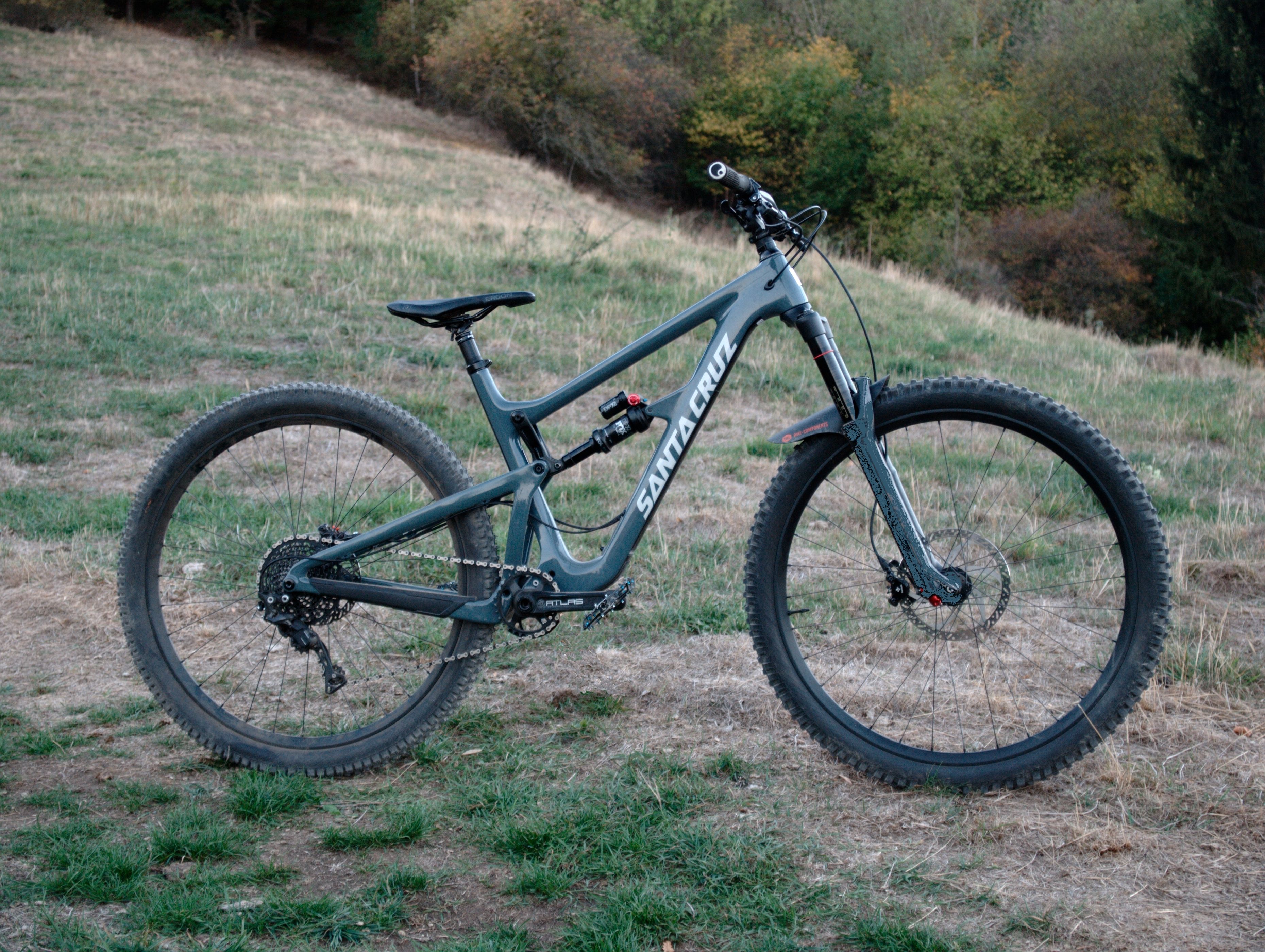

Santa Cruz Hightower LT CC (Aufbau)faden
Ja oder auch Aggressor
Danke. Ist der Aggressor für den Winter gut? Ich habe ihn in 2.5WT da aber das ist zu breit.
Und noch was zum Lager Fetten am SC. Das ist sehr geil, dass es diese Option mit der Fettspritze gibt.
Ich habe eine Hazet Fettspritze. Da diese nicht den passenden Aufsatz für Schmiernippel hat, habe ich mir ddiese Spritze hier gekauft und auf den Schaft auf die Hazet geschraubt.
Dann auf das Ventil am Rahmen gesetzt und gepumpt, bis das Fett an den Lagern rausgequollen ist. Keine Probleme mit Undichtigkeit der Pumpe und es ging ganz schön viel Fett rein. Ich würde so um die 50gr. tippen. D.h. da war vorher wohl gar nix drin.
Genommen habe ich Castrol LMX. Ich habe damit in den Lagern meiner Shimano Naben sehr gute Erfahrung gemacht. Das spült es nicht so einfach raus. Gibt es bei ATU für 8,- die Tube. Nicht günstig, hält aber eine Weile.
Wenn es da jetzt in der nächsten Zeit Lagerprobleme geben sollte, wäre ich sehr überrascht.

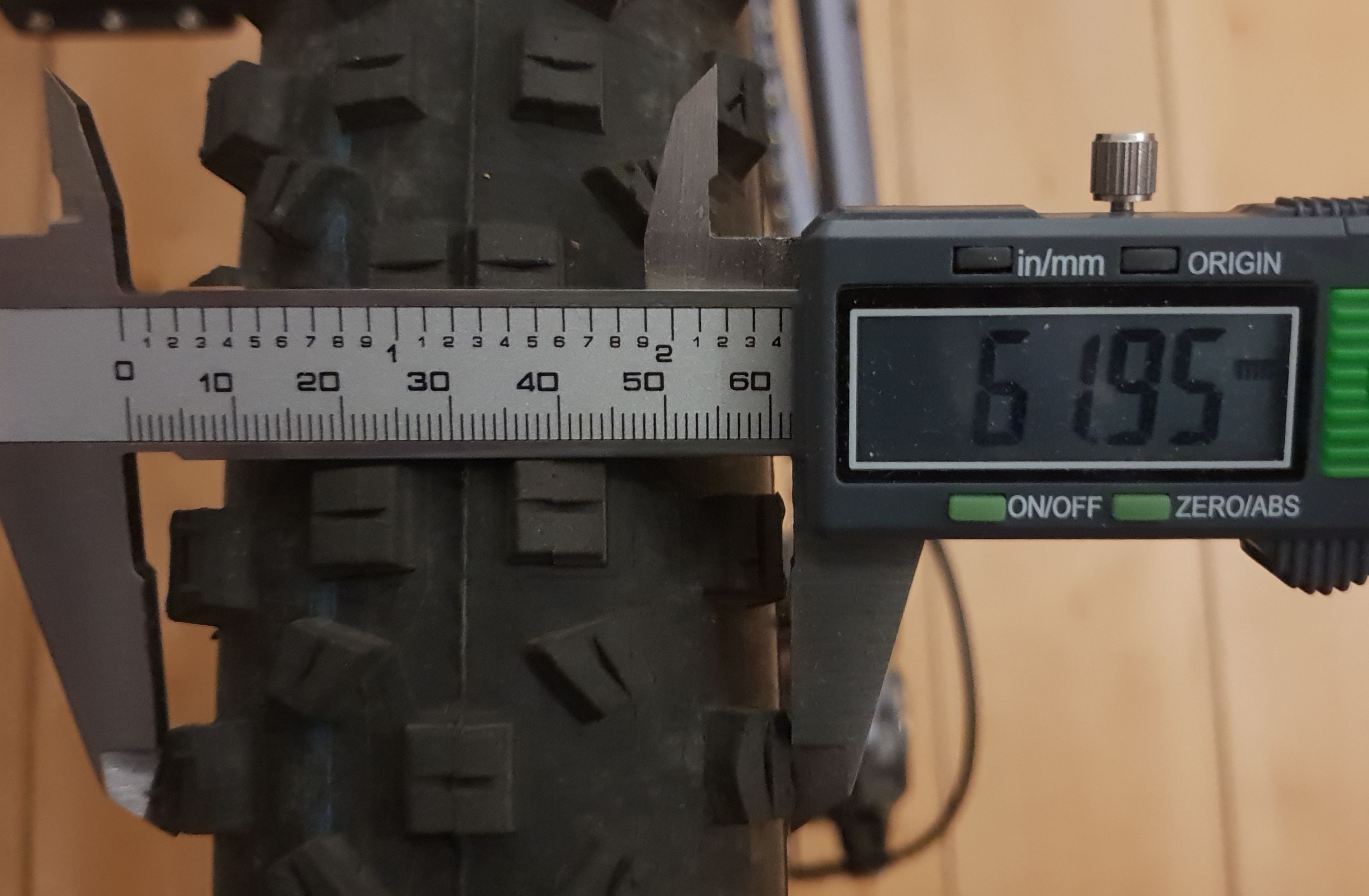

2.35er Schwalben auch schon zu breit?
Ich habe mir jetzt den DHRII MaxxPro TR Exo 29x2.3 bestellt. Für den kommenden Winter sicherlich keine so schlechte Wahl. Im Sommer dann wohl den Aggressor.
Heute bin ich wieder eine kleine Runde gefahren und an einer Stelle vorbeigekommen, wo ich sowohl mit dem Canyon Fully als auch mit dem Bardino HT langsam runter bin, weil ganz oben irgendwelche Steine rumliegen, die rutschig sind. Heute war ich mit dem SC da und habe, weil ich in das Rad so viel Vertrauen habe, einfach die Bremse offen gelassen und bin auf geradem Weg nach unten. Ich würde es schon fast als "langweilig" bezeichnen.
Nachtrag: Was mir auch noch aufgefallen ist. Gerade jetzt wird ja Laub durch den Reifen mitgeschleppt. Das bleibt genau am Link klemmen und nervt die ganze Zeit, da dann der Reifen dran schleift. Bin heute drei mal abgestiegen, um dort sauber zu machen. Ich kann mir vorstellen, dass dort viel Schlamm drin hängen bleibt. Kein Wunder, dass man da einen Nippel zum Nachfetten hat.

Ich habe ja noch den Mudhugger rumliegen und werde mir selbigen auch für vorn kaufen. Sieht zwar kagge aus aber ist effektiv. Mit dem 2.3er Maxxis sollte es auch nicht mehr so problematisch sein mit dem Mitschleifen von Laub etc.
Übrigens sind alle Reifen die SC beim Hightower LT derzeit verkauft die Maxxis 2.4er.
Ich wäre da auch ganz schön vorsichtig.
Magic Mary hatte mal in flotter Fahrt am kurzhubigen Trailbike (mit ca. 5 mm Platz) ein Steinchen aufgelesen. Das Schlagen des Steinchen war bis in den Lenker zu spüren. Bis ich anhalten konnte, war es schon zu spät. Resultat war ein kleines Loch im Hinterbau und eine beträchtliche Schadenssumme für die Versicherung...
Klar, Magic Mary in 2.35" ist ein Pfundsreifen mit tiefen Stollen. Entsprechend dem Profil sollte mehr oder weniger Platz gegeben sein.
Es gibt doch so eine Art Richtlinie für Hersteller betreffend wie viel Platz eingesetzte Reifen haben sollten? Sind es nicht mind. 10 mm oder so was?
Wenn man sieht, dass SC den 2.4er DHRII montiert... Ich habe den 2.3er bestellt.
Kumpel von mir hat vor ein paar Wochen sein Hightower abgeholt, da sind 2,3er drauf.
Online stehen die 2.4er auf deren homepage.
Wie dem auch sei, ich werde den DHRII in 2.3 montieren. Einen Mudhugger Race long ebenfalls. Ich mach mal ein Foto, wenn beide Mudhugger montiert sind. Das gibt dann voll den Abzug in der Street Credibility. :D
So. Der DHR II in 2.3 ist montiert. Schon etwas schmächtig im Vergleich zum Kaiser in 2.4 und zur MM in 2.35. Es ist aber eine beruhigende Lücke zwischen Reifen und Streben. Da wird auch im Winter nur selten was dran geschleudert.
Bleibt nur zu sehen, wie der DHR II sich so macht. Bin ich bisher noch nicht gefahren. Muss ich sicherlich auch mit mehr Druck fahren.
