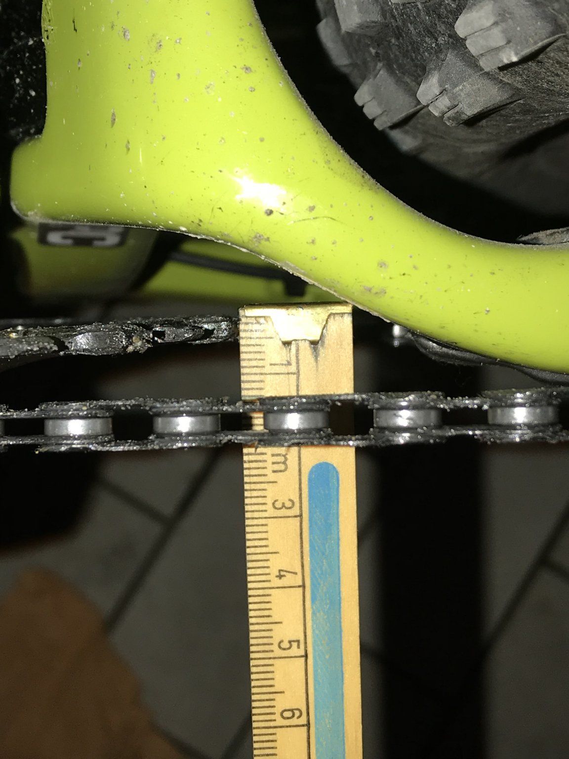

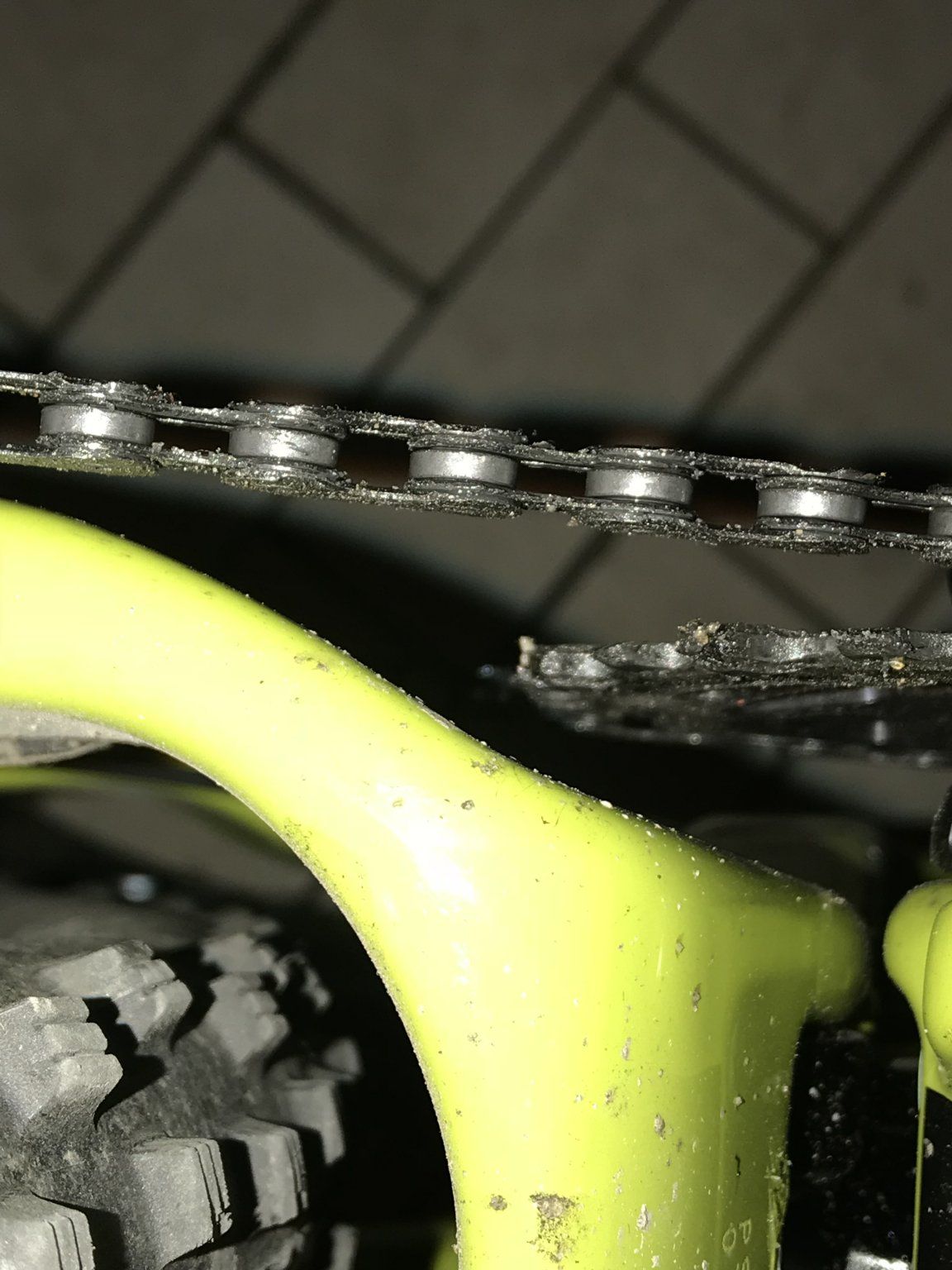

Danke Dir! Ggf muss ich noch mal ein anderes Blatt bestellen oder Spacer einbauen. Ein Foto würde mir helfen die Platzverhältnisse ein wenig einzuschätzen.
3ECA3B87-A6C7-49F8-B85D-295A1FFFDDBF.jpeg C3516366-05C1-4E0B-A20D-B2684CE40685.jpeg F0D9D2DB-ED69-43D6-94D2-BA85F027EB7E.jpeg
@Psisp
Vielen Dank! Naja, etwas Platz ist ja noch. Da bin ich schmerzfrei wenn der Raum, wie er bei dir zu sehen ist, noch ein wenig enger wird. Ich habe auch noch ein 30er Blatt da. Im Fall das es sehr eng zugeht muss ich dieses verwenden. Bin gespannt wie sich das fährt.
