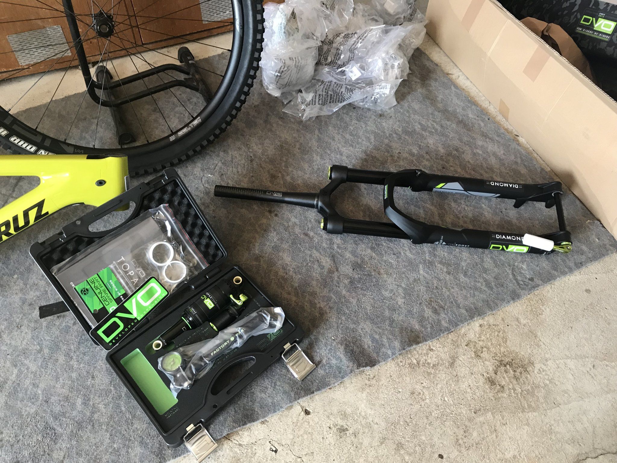

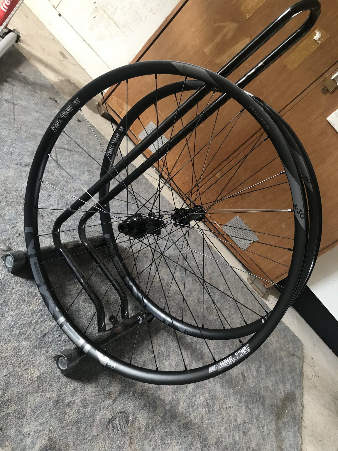

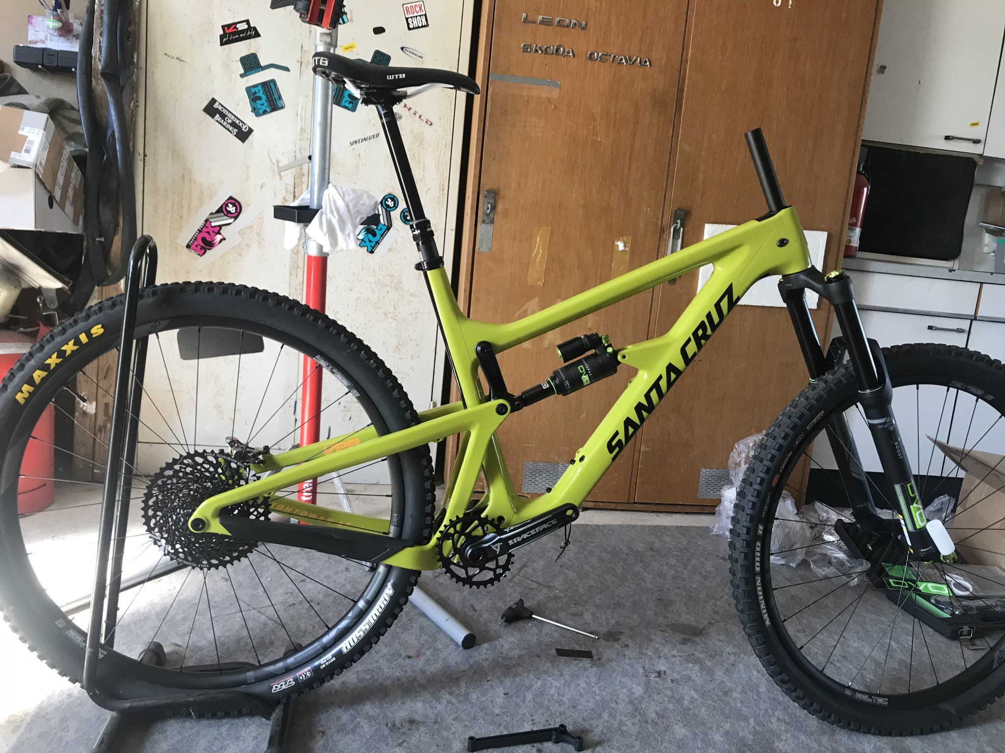

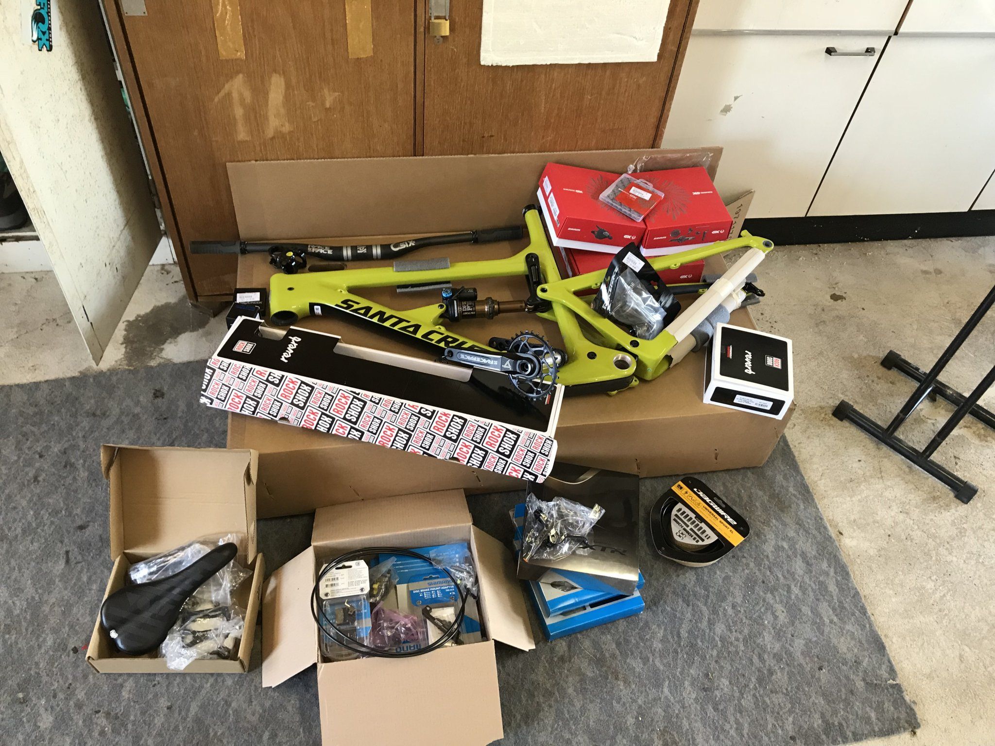

So ich habe alles zusammen und freue mich schon drauf. Hoffe morgen das spannende Endergebnis fertig zu haben und es bewegen zu dürfen.
Oh man seit Oktober nicht mehr gefahren, ich hoffe das klappt ohne Stützräder :hüpf:

Schöner Aufbau mit dem dvo Fahrwerk.
