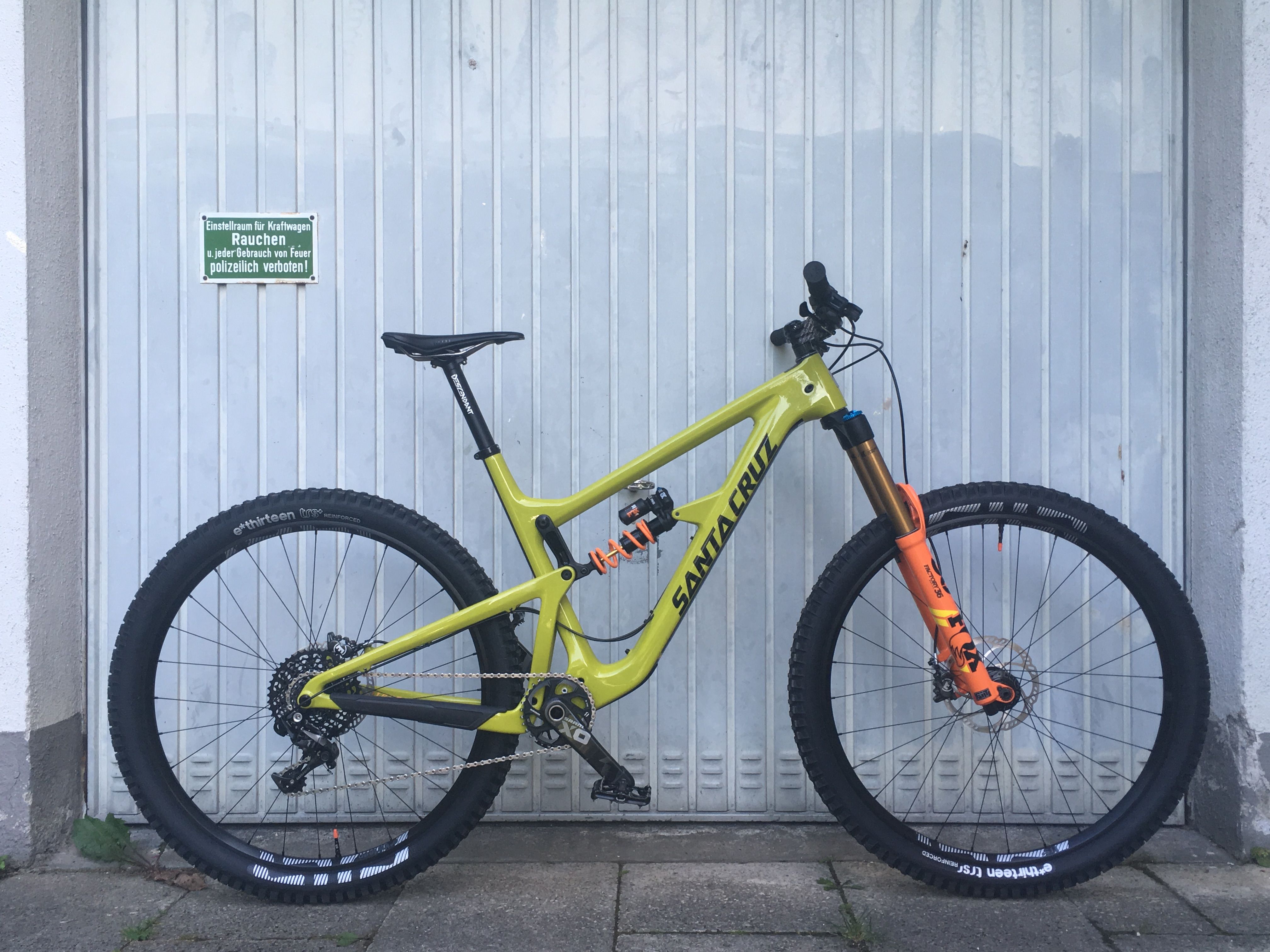

So habe Fertig.... erste ausführliche Tour gestern über die Hometrails war ein echtes Vergnügen. Abstimmung Fahrwerk wird für mich Laien aber wohl noch etwas dauern. Der Hinterbau braucht aber bei meinen 95kg wohl einen Volumenspacer, da ich den schon reichlich ausgenutzt habe. Die 2019 Pike (150mm) spricht echt schön an und hat noch Reserven ... komisch das es da passt! Aber ich verstehe warum viele hier 160mm vorne probieren.... auch wegen dem nötigen Spacerturm :rolleyes: Daher auch der 60mm Vorbau und das war genau richtig!
Die Hans Dampf (Speedgrip) rollen echt toll und würde ich als bessere Nobby Nic beschreiben vom Grip her. Da fehlt allerdings nach einer Tour noch jede Erfahrung!
Ach ja selbst gewogene 13,6 kg wie abgebildet ... da bin ich zufrieden und hab noch bisschen was das ich optimieren kann!

Ist toll geworden! Selber aufgebaut? Ich habe es nicht hinbekommen die Gummipfropfen an der Durchleitung der Schaltzüge durch den Rahmen noch mit hineinzuwürgen. Irgendwie scheint es ja aber doch zu gehen. Top! Viel Spaß damit!
Ja kompletter Selbstaufbau... am meisten Nerven hat mich das DUB Innenlager gekostet.... und die Folieraktion. Sieht man zum Glück auf den Bildern nicht wie beschissen das geworden ist. :wut:

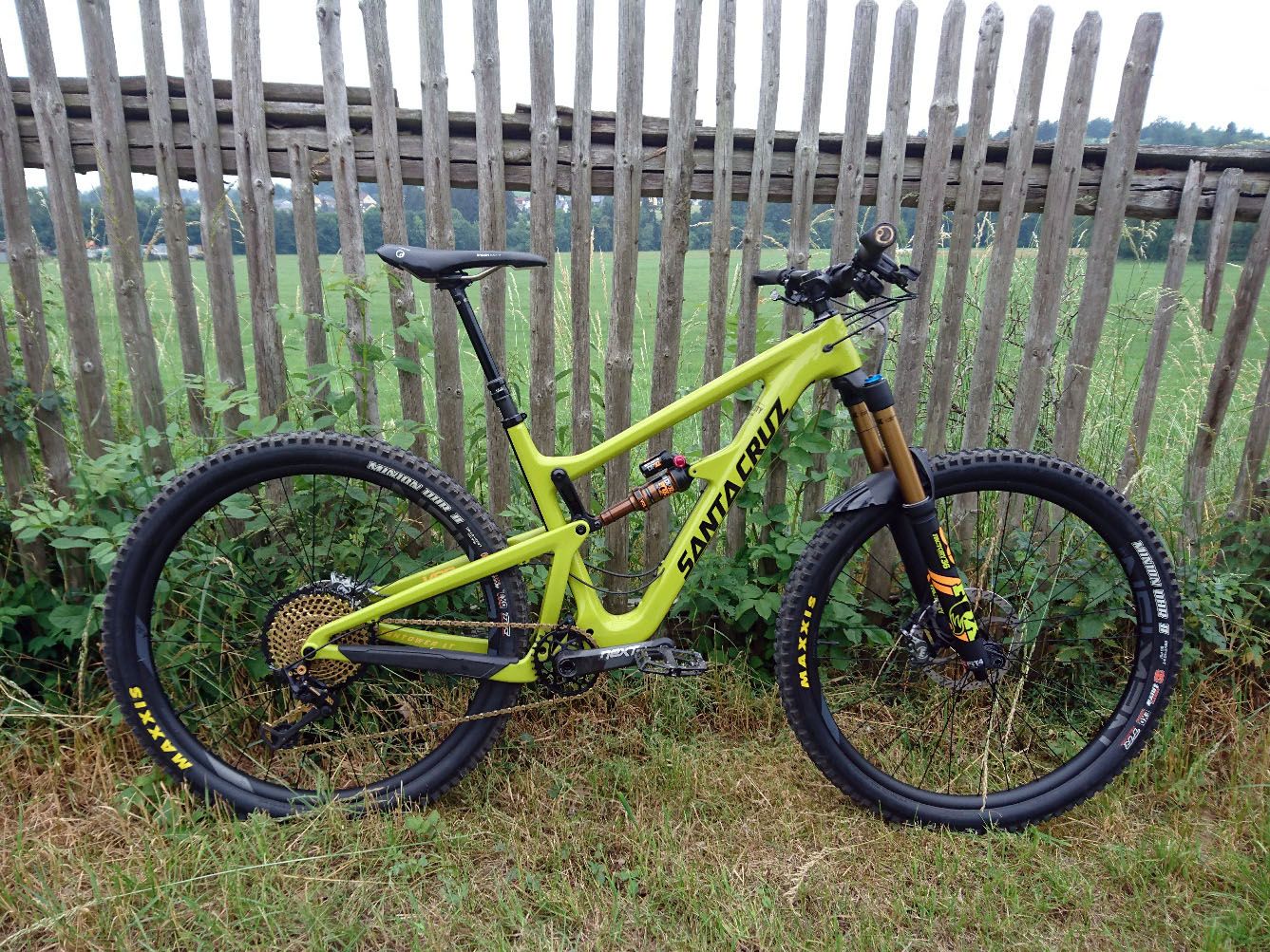

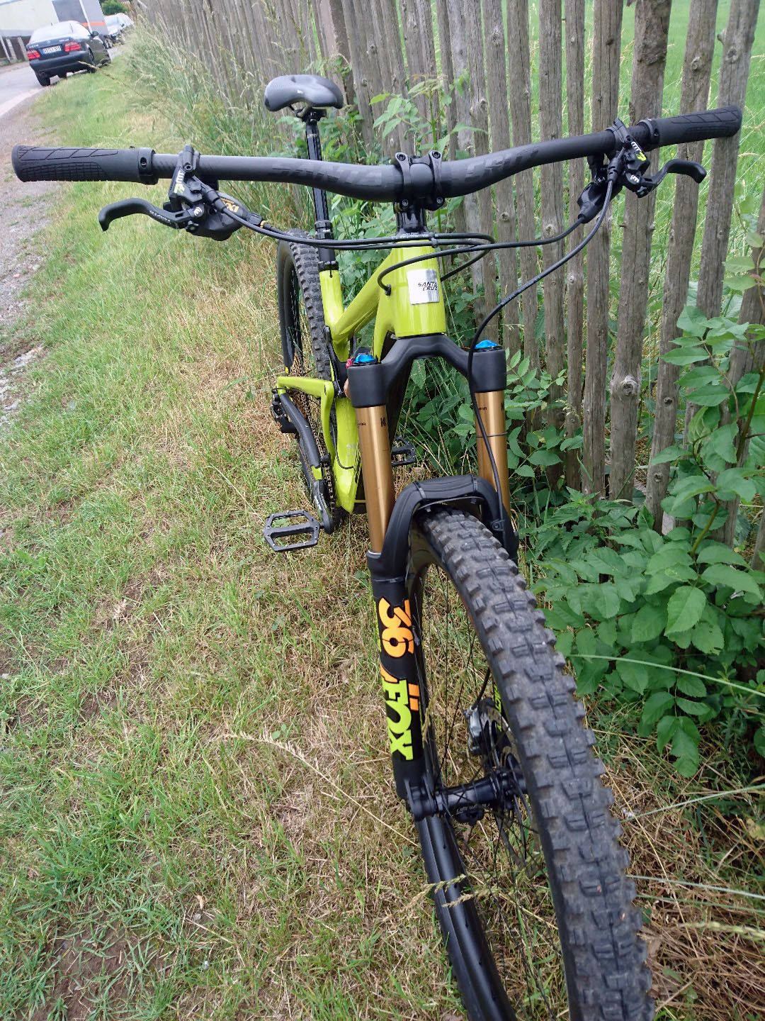

Mal kurz zu meinem fertigen Aufbau. Fahr so seit Mai und bin voll zufrieden. Genau mein Bike! Finale, Provence und Alpen so wie die Mittelgebirge vor der Haustüre, es geht einfach alles. Und bergab immer eine Schippe mehr. Die Acros-Naben mit den 32-Loch Newmen Felgen geben ein super steifes und leichtes Laufrad (und der Sound stimmt auch).
Details:
Rahmen Hightower LT CC large (Körpergröße: 1,78m)
Dämpfer Fox Float Factory DPX Kashima
Federgabel Fox 36 Float Fit 4 2018 160mm
Steuersatz Acros IS41/ IS52
Vorbau Race Face Atlas R 35 40mm
Lenker Santa Cruz 800mm
Schaltung Sram Eagle XX1
Kurbel Race Face Next SL G4 175mm
Kettenblatt Absolut Black 32z oval
Innenlager Hope
Pedal Vault Brendog
Bremsen Magura MT7 2018
Scheiben Trickstuff Dächle 200/180
Sattelstütze RS Reverb Stealth 1X Remote,150mm
Naben Acros Nineteen Boost
Felgen Newmen Evolution a sl 30
Reifen 2 x Maxxis Minion DHRII 2.4 TR EXO 3C MaxxTerra WT
Griffe Ergon GA3
Sattel Ergon SMC4 Competition

Schönes Hightower! Was wiegt denn der LRS mit den Acros Naben? Welche Speichen sind verbaut?
Thx
Das Gewicht ligt bei etwa 1730g, etwa + 34g ggü. Newmen (28-Loch). Die Naben sind 16g(VR) und 18g(HR) schwerer als vergleichbare Newmen. Speichen sind CN Spokes (Aero). Alternativ wären auch CX-Ray oder D-light gegangen. Washer von MG, double square Nippel. Das Gewicht halte ich für recht gut für das Plus an Speichen.
