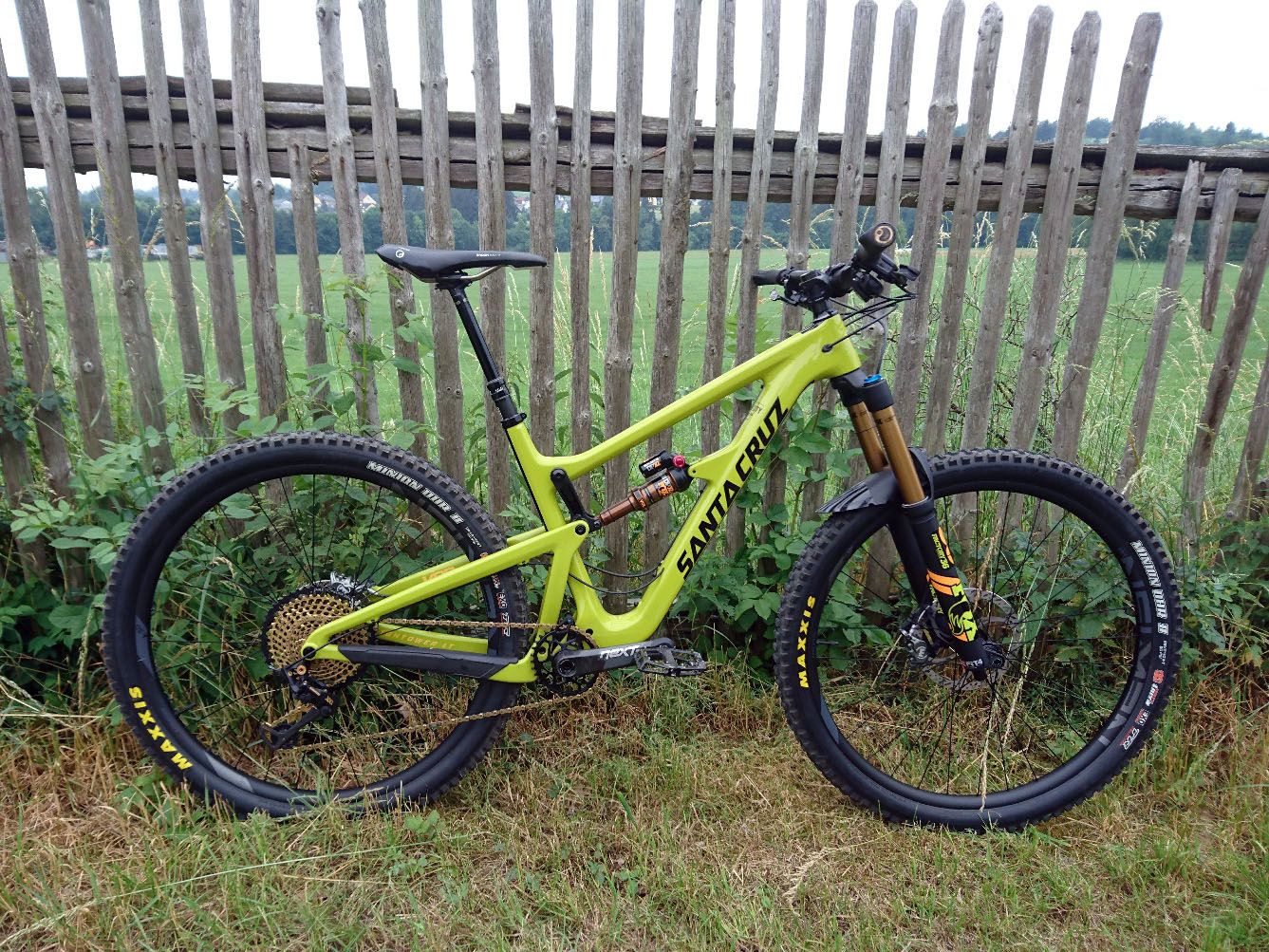

Santa Cruz Hightower LT
So nach vielen Monaten des Wartens, E-Mails hin und her ist mein Traum vom großen Bike endlich perfekt. Ich hab das Bike total blind gekauft ohne einmal drauf gesessen zu sein, war aber bereits vorher von meinem V10 total begeistert und wusste somit dass die Bikes bauen können. Rahmen Größe XXL passt mir bei 1,93 perfekt, endlich ein Rad wo man sich nicht zusammengestaucht vorkommt. Wird zeit dass das V29 auf den Markt kommt :-)
Bei den Anbauteilen wird die Kurbel und das ein oder andere Teil noch mit der Zeit getauscht ansonsten finde ich das Rad wirklich perfekt. Freitag nacht zusammen geschraubt und dann ab Samstag in traumhafter Kulisse testen können

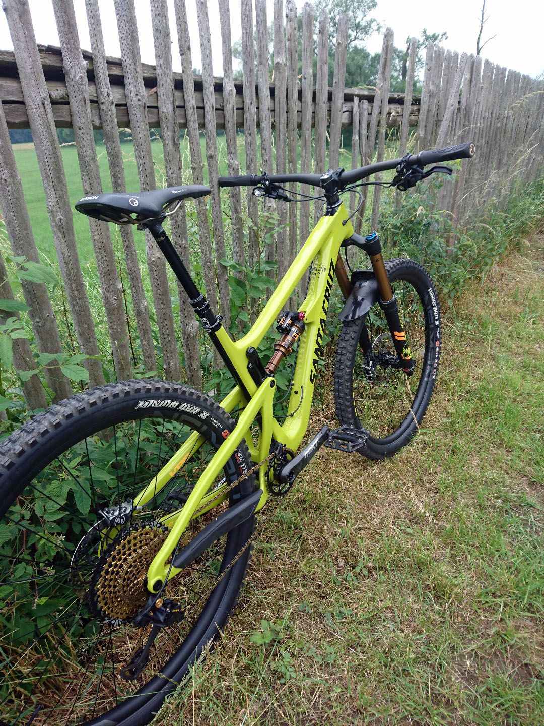

Mal kurz zu meinem fertigen Aufbau. Fahr so seit Mai und bin voll zufrieden. Genau mein Bike! Finale, Provence und Alpen so wie die Mittelgebirge vor der Haustüre, es geht einfach alles. Und bergab immer eine Schippe mehr. Die Acros-Naben mit den 32-Loch Newmen Felgen geben ein super steifes und leichtes Laufrad (und der Sound stimmt auch).
Details:
Rahmen Hightower LT CC large (Körpergröße: 1,78m)
Dämpfer Fox Float Factory DPX Kashima
Federgabel Fox 36 Float Fit 4 2018 160mm
Steuersatz Acros IS41/ IS52
Vorbau Race Face Atlas R 35 40mm
Lenker Santa Cruz 800mm
Schaltung Sram Eagle XX1
Kurbel Race Face Next SL G4 175mm
Kettenblatt Absolut Black 32z oval
Innenlager Hope
Pedal Vault Brendog
Bremsen Magura MT7 2018
Scheiben Trickstuff Dächle 200/180
Sattelstütze RS Reverb Stealth 1X Remote,150mm
Naben Acros Nineteen Boost
Felgen Newmen Evolution a sl 30
Reifen 2 x Maxxis Minion DHRII 2.4 TR EXO 3C MaxxTerra WT
Griffe Ergon GA3
Sattel Ergon SMC4 Competition

Sehr sehr edler Aufbau! Sehr schön geworden! Welche SL hast du? Sind das 2 cm Spacer unter dem Vorbau?
Wegen 160er Gabel habe ich auch lange überlegt... aber die Fox war mir zu teuer und die 2019er Pike gibts nur noch mit 150mm...
Warum hast du nicht den kompletten Newmen LRS genommen?
Danke! Ja das sind 20mm spacer unter dem Vorbau. Die TopCap des Acros ist auch ein bisschen höher, da schauts nicht ganz so nach Spacerturm aus. Statt der Pike könntest du ja auch die Lyric nehmen. 160mm sind schon gut, auch weil es den Lenkwinkel nochmal ein wenig flacher macht. Und oben brauchst ein Spacer weniger. Preislich sind die alle recht derbe. Die Laufräder habe ich vom Laufradbauer meines Vertrauens aufbauen lassen. Systemlaufradsatz wollt ich nicht, Straightpull auch nicht unbedingt, 32 Speichen war ein Muss. Die Newmen felgen sind ganz gut, als sie endlich als 32-Loch Variante auf den Markt kamen waren sie gesetzt. Auf Acros hat mich auch mein Laufradbauer gebracht. Feiner Zahnscheibenfreilauf, super weicher Lauf, sehr gute Dichtung und eine in drei Stufen einstellbarer Freilaufsound. Klingt sehr Edel (laut wie auch leise) und fährt sich auch so. Preislich hats bei mir keinen Unterschied gemacht, hatte aber einen kleinen Vorteil beim Einkauf. Schrittlänge: 81cm.
