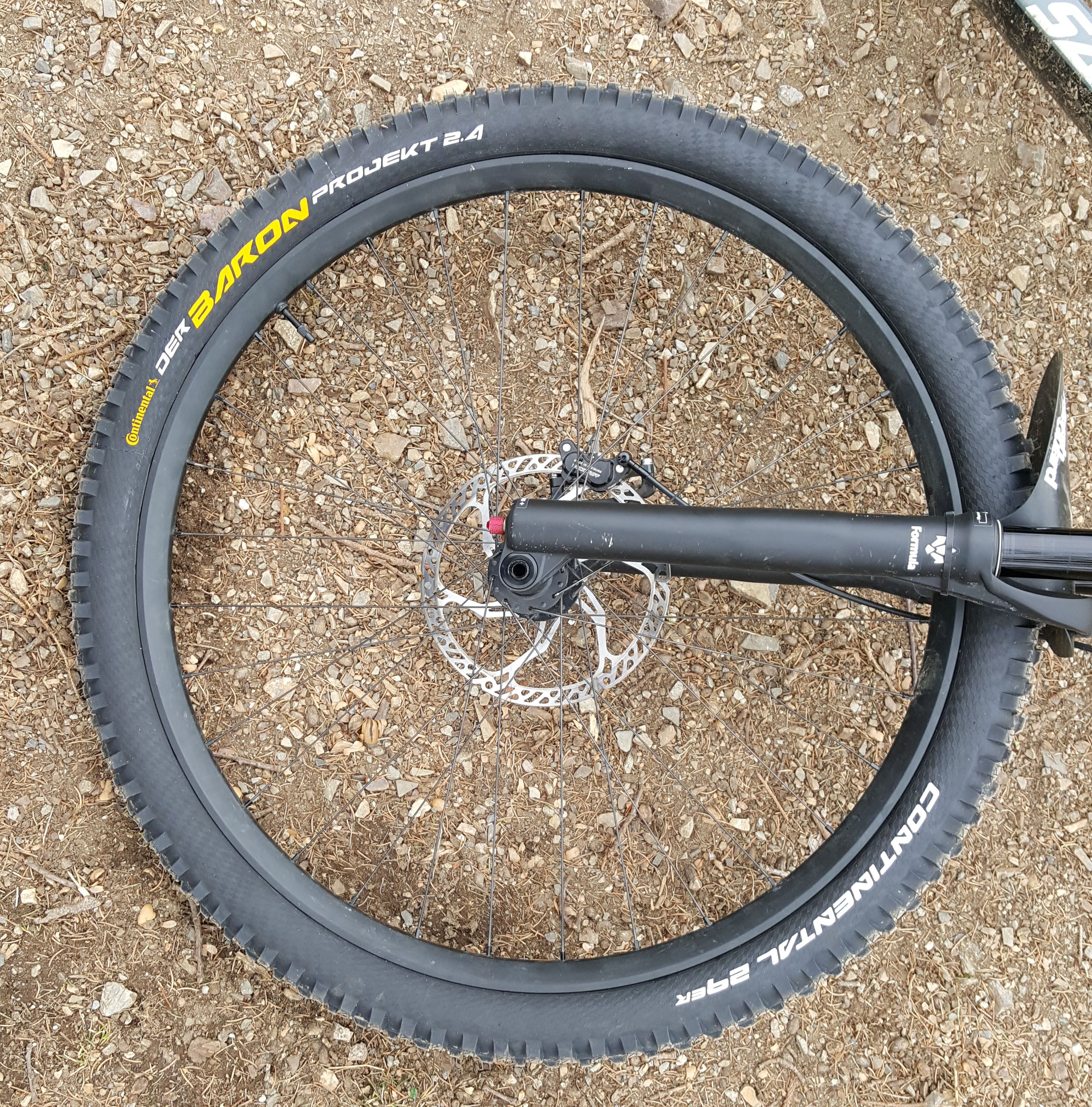

Ich habe vom MM 2.6 auf den Baron 2.4 gewechselt und fahre eine 175mm Kurbel. 1. Den Wechsel habe ich nicht gemerkt im Sinne von mehr Aufsetzen. 2. die 175er Kurbel stört nicht mehr, wenn man sich etwas in der Fahrweise adaptiert.

Du schienst mit dem MM 2.6 recht zufrieden?! Warum der Wechsel auf Baron? Und bleibst du jetzt dabei? Was hast du gerade hinten drauf?
Ja. Für Stolperbiken und fahren im Matsch/Schnee ist der MM vorn und hinten gut. Bei den Bedingungen jetzt, rollt er nicht so gut wie der Baron/Kaiser Projekt welchen ich jetzt vorn/hinten fahre. Bei trockenem (Schotter) schmiert der Baron später weg in einer Kurve als der MM. Habe ich an einer Schlusselstelle auf meinem Hometrail sehr deutlich gemerkt.
War ja auch lange Conti Fan aber Baron/Kaiser hatte ich bisher nicht auf dem Plan. Welche hast du genau drauf?
