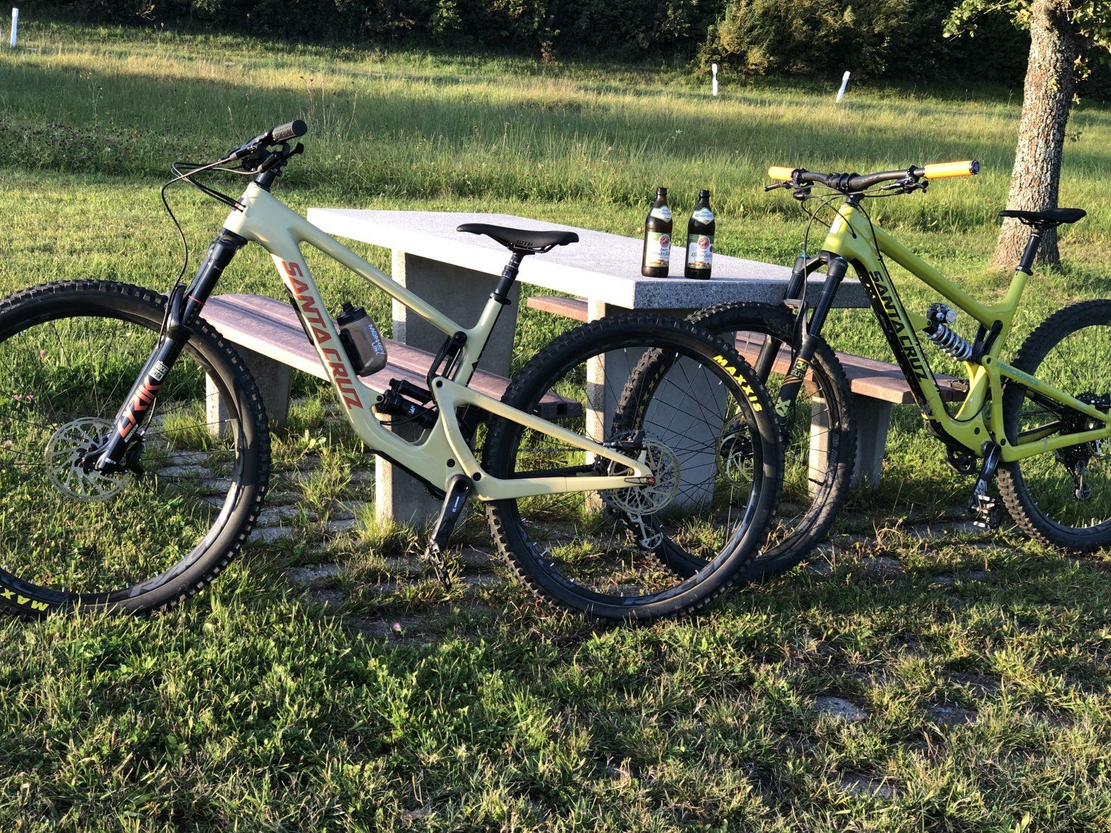

fahre auch vorne 166mm und finde die Geo noch sehr ausgewogen. Fahre damit auch in den Berge gerne lange bergauf. Wobei ich eh finde, dass das HTLT extrem gut bergauf geht! Mit dem flachen Sitzwinkel müsste es nach Foren-Meinung einfach unfahrbar sein, aber ich finde das Teil klettert extrem gut! Besser als mein Sentinel mit 76,x°! Zahlen sind halt nur Zahlen und sind auch nur ein Teil im Gesamt-Konzept.
ja, der Hinterbau unterscheidet sich schon etwas von anderen Hinterbauten. Der Hinterbau vom HTLT fühlt sich nicht so extrem plüschig an, aber man bekommt ihn schon so hin, dass das Rad auch bei hoher Geschwindigkeit satt und effizient liegt. Beim HTLT mit dem Intend Hover rüttelt es mich auf Wurzel-Sektionen schon weniger durch, als auf dem Sentinel mit dem DPX2. Das merke ich v.a. auf den Pedalen (beide Bikes mit den gleichen Pedalen und frische Pins). Mal schauen wie dass dann im Vergleich mit dem Push 11-6 aussieht....

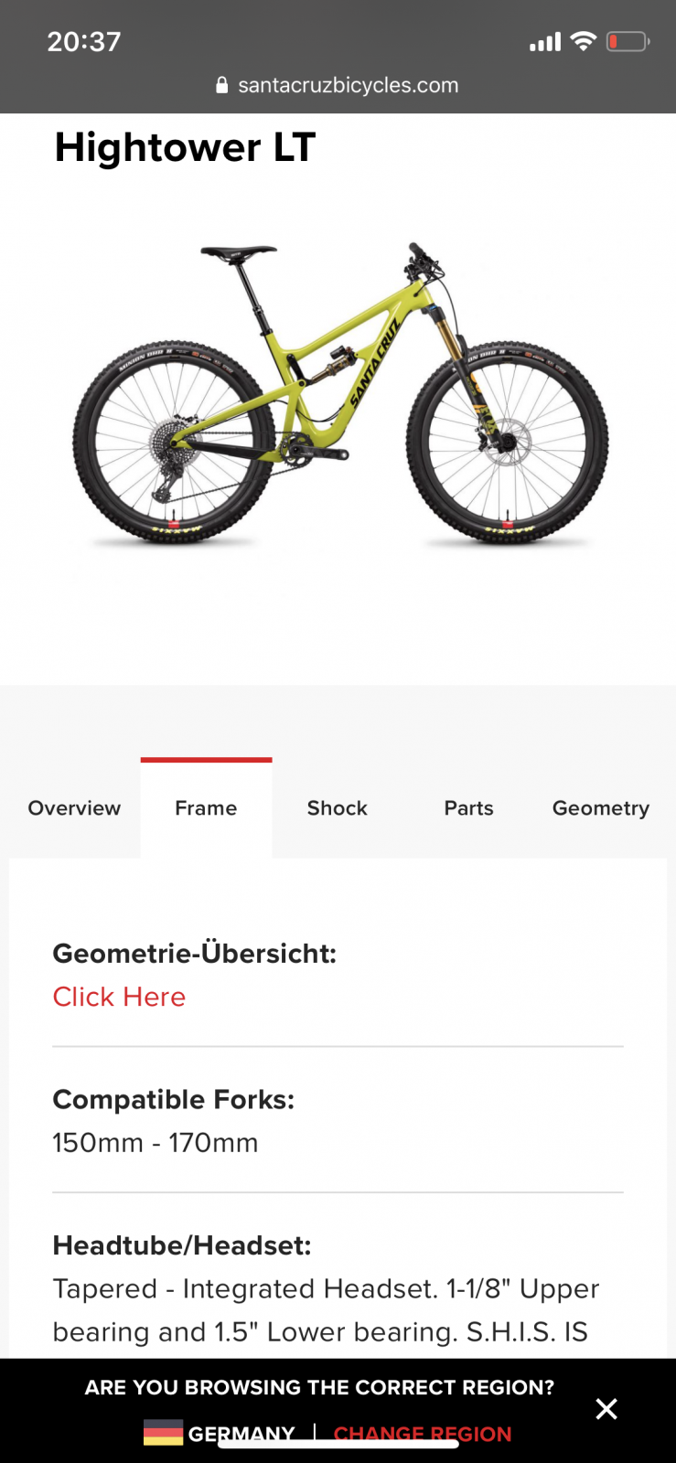

Also meinen Hinterbau mit dem 11.6 find ich schon sehr satt. Bin auch gerade am überlegen ob ich die Gabel traveln soll. Laut Bike Archiv von SC steht Freigabe bis 170 wenn ich es richtig in Erinnerung habe.
kann mich trotz maximalen Sattelauszug auch nicht über die Klettereigebschaften beschweren. Klar, im steilen muss der A. halt ziemlich vor. Aber habe auch nicht vor zig HM diverse Rampen hochzutreten.
nächstes WE gehts nach Latsch. Mal sehen wie sich der neue Dämpfer so schlägt.
edit...da steht’s
