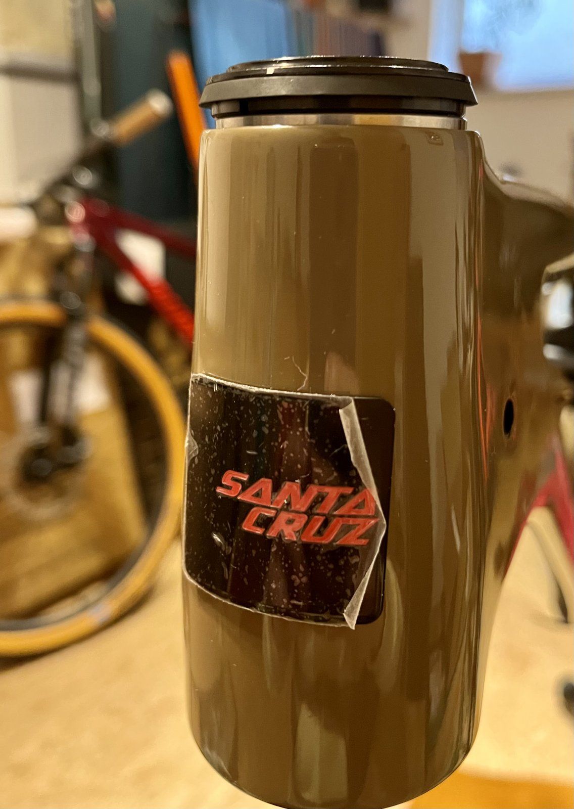

Hallo,
Wie oben zu erkennen, ist ein etwa 4-5mm großer Spalt beim Einbau des Hope Steuersatzes. Das kann doch nicht sein? Gibt es einen alternativen Steuersatz der bündig abschließt?
Vielen Dank.
Von dem Hope Steuersatz gibt es 2 Versionen (eventuell weiß jemand die genaue Bezeichnung)
Ich habe die passende Version vor Jahren bestellt und da ist kein Spalt.
Hallo,
Vielen Dank.
Du hast von den möglichen oberen IS41 Steuersätzen den falschen. Da gibt es eh im SC Forum immer wieder Beiträge darüber! Ich glaube, dass #7 passt, aber bitte nochmal selbst nachschauen.
