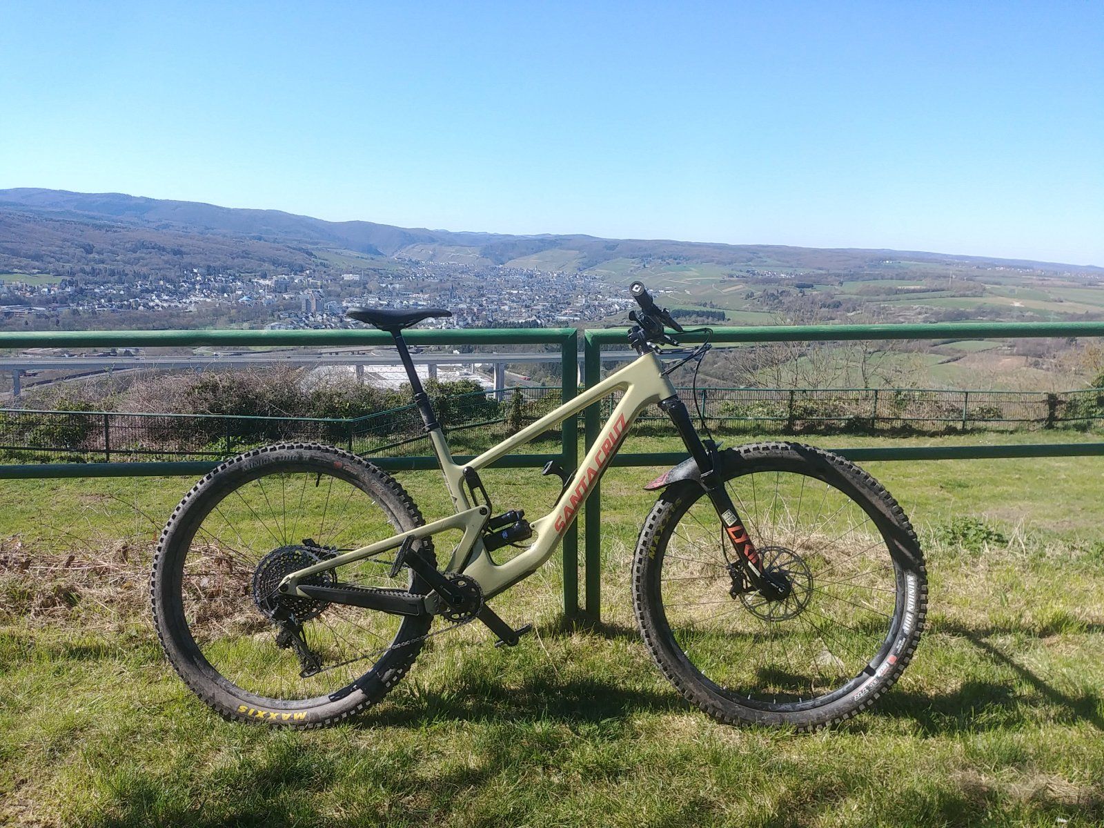

Hier mal mein Build. ;) Langweilig weil Standard X01 Ausstattung. Ich muss aber sagen es gibt nichts zu optimieren an dem Bike außer die Griffe die ich auf ODI gewechselt habe. Sogar die Reverb läuft 1a nach 35.000 hm. Da hat RS mittlerweile die Fehler behoben.
Komme auch auf etwa14,3 kg mit Pedalen.
