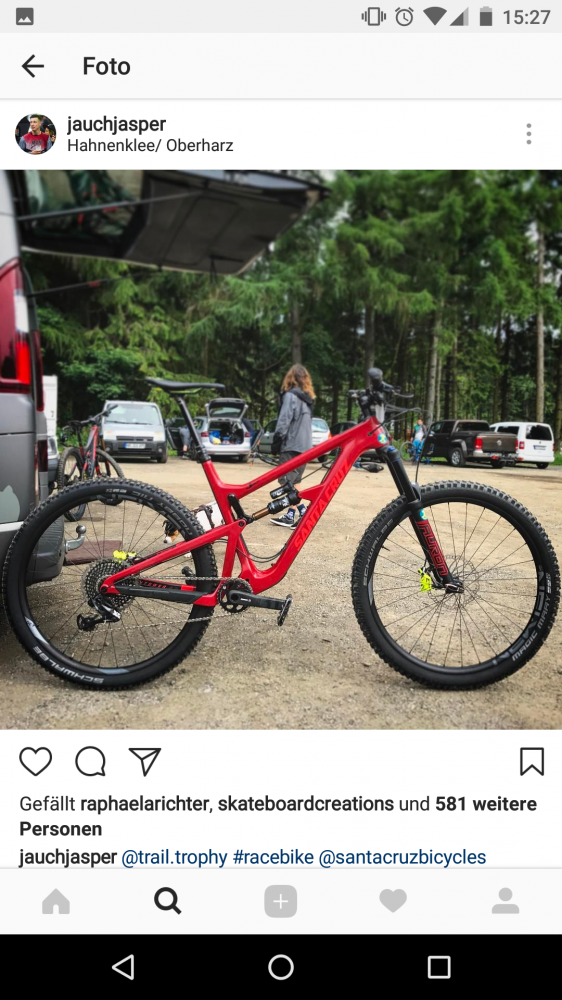

Hatte erst einen Fox-Dämpfer drin, der hats aber wohl nicht überstanden, siehe Text unterm Bild.
