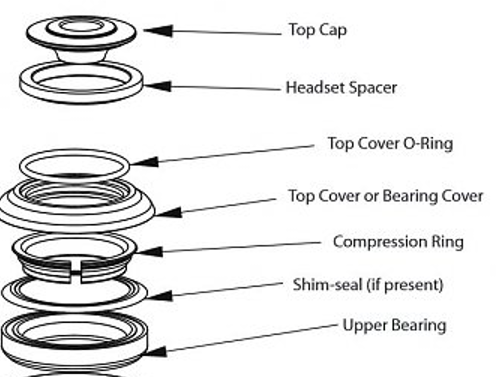

Hat der Alu Rahmen auch einen integrierten Steuersatz also IS oder Semi? Lt. Webseite “IS 41/28.6 IS 52/40“ aber ein Hope IS 41/28 den ich gerade versuche einzubauen scheint nicht zu passen....
Habe zwei Carbon Rahmenkits mit den Cane Creek IS Lagern aufgebaut, bei mir war das Problem, dass der blaue O-Dichtring
zu sehr auf das Steuerrohr gepresst wurde. D,h, der Spalt war zu klein, der O-Ring reibt dir dann den Lack am Steuerrohr ab und der Steuersatz lässt sich nicht wirklich frei drehen. Um den blauen O-Ring in der Höhe vom Steuerrohr minimal "anzuheben" damit er nicht zu sehr gepresst wird, sind die Scheiben da. Die Scheiben muss man extra kaufen, ausser bei Komplettbikes werden die im Werk mit eingebaut.
Ich finde das Prinzip der in den Rahmen eingelegten Steuersatz- Lager schlecht, den Lagersitz in den Rahmen quasi ein laminieren ist nix. Problem mit zu großem Spalt: Steuersatz entweder nicht richtig zusammen gesteckt, Toleranzen im Rahmen (die Lager liegen evtl zu hoch im Rahmen) oder es sind evtl auch ab Werk zu dicke Scheiben drin? Der blaue O-Ring hat ja schon Abdichtfunktion, zu großer Spalt ist nicht gut.
Die Scheiben liegen unter dem Top Cover/Bearing Cover, da sitzt dann von unten her der Compression Ring dagegen. Diese beiden
Teile müssen auch wirklich sauber ineinander sitzen / liegen, da drauf achten.
IS und du hast sicher den falschen Hope !
Du brauchst Typ 7
diese Spacer verringern/ bzw "füllen" dann aber nicht die Lücke.
Die Spacer gibt es z.b. auch bei Hope dazu um das ganze etwas einzustellen
Du brauchst Typ 7
Danke für die Info! Dachte IS41/28,6 würde so ein Oberteil ausreichend spezifizieren aber ist wohl doch etwas komplizierter die Sache...
Typ 7 (HSC7) scheint schwer zu bekommen zu sein. Passt bei Cane Creek der "40er IS41/28,6 Short" mit Herstellernummer BAA0081K? Wäre super wenn das jemand bestätigen kann damit ich nicht nochmal einen Blödsinn bestelle
