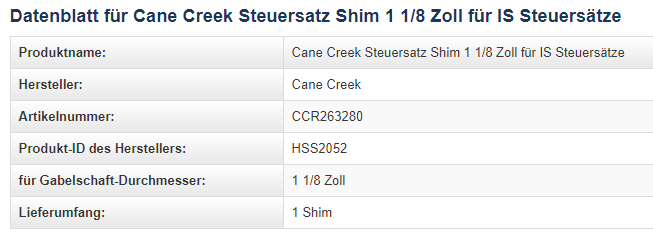

Wegen dem Spalt beim Cane Creek: es gibt Steuersatz Shims um das auszugleichen.
Beim Komplettrad wird in der Produktion das Spaltmaß normalerweise eingestellt.
Bike24 hat die Shims, die gibt es in 0,25 und 0,5
