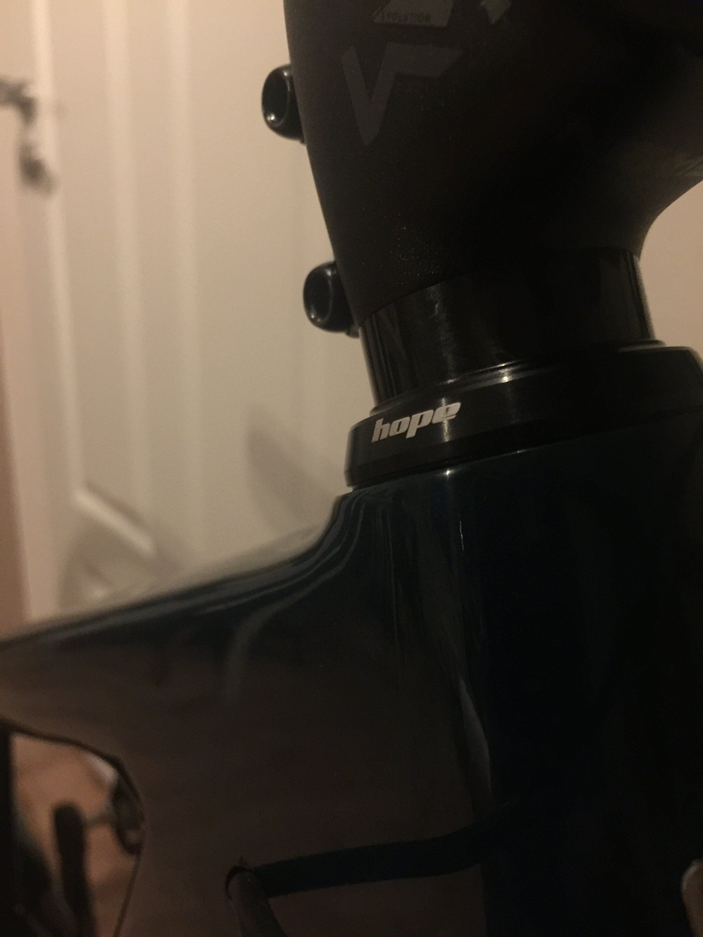

Nur was ich bei Hope wirklich störend finde ist, dass von denen keinerlei Dokumentation (sprich Montageanleitung, oder zumindest ein Hinweis, wo es das online gibt) beliegt.
Das hat nix mit dem Rahmen zutun wieviele Spacer du zum Klemmring einbauen musst sondern mit dem Durchmesser des Gabelschafts.
Je kleiner der Durchmesser desto weiter wird der Klemmring zusammengedrückt desto tiefer rutscht er nach unten ins Lager und umso mehr Spacer werden dann darüber benötigt damit der Abstand der oberen Abdeckung noch passt.
Das ist echt interessant, denn mit meiner Lyrik brauchte ich nur einen, bei der 36er brauche ich zwei und im 5010 mit ner 34er brauche ich drei Spacer. Aber dafür sind die Spacer ja auch nunmal da, um Toleranzen auszugleichen
Hey hast du auch alle drei micro spacer eingebaut? Ich musste alle drei nehmen. ??
Da mein CaneCreek-Steuersatz leider defekt ist, hab ich mir so wie ihr auch einen HOPE STEUERSATZ (HSC7N IS41/28.6 und HSCJN IS52/40) gekauft. Wie schon erwähnt gibt es keine genaue Montageanleitung. Ist zwar keine Raketenwissenschaft, wollte dennoch nachfragen, wie man erkennt ob man EINEN, ZWEI oder DREI dieser Shims (Spacer) bei der oberen Teil braucht. Weiteres würde ich gern wissen, was man alles fetten soll.
Ich habe eine Lyrik im Nomad V4 2018. Gabelkonus (unten) kann ich hoffentlich oben lassen. War auch keiner dabei. Oben natürlich Ahead-Kappe und Spacer.
Ich frage das, weil bei meinem vorherigen Bike beim Winkelsteuersatz Ahead-Kappe und Gabelkonus sowie Einbauanleitung dabei waren. War aber auch ein anderer Steuersatz-Standard.
