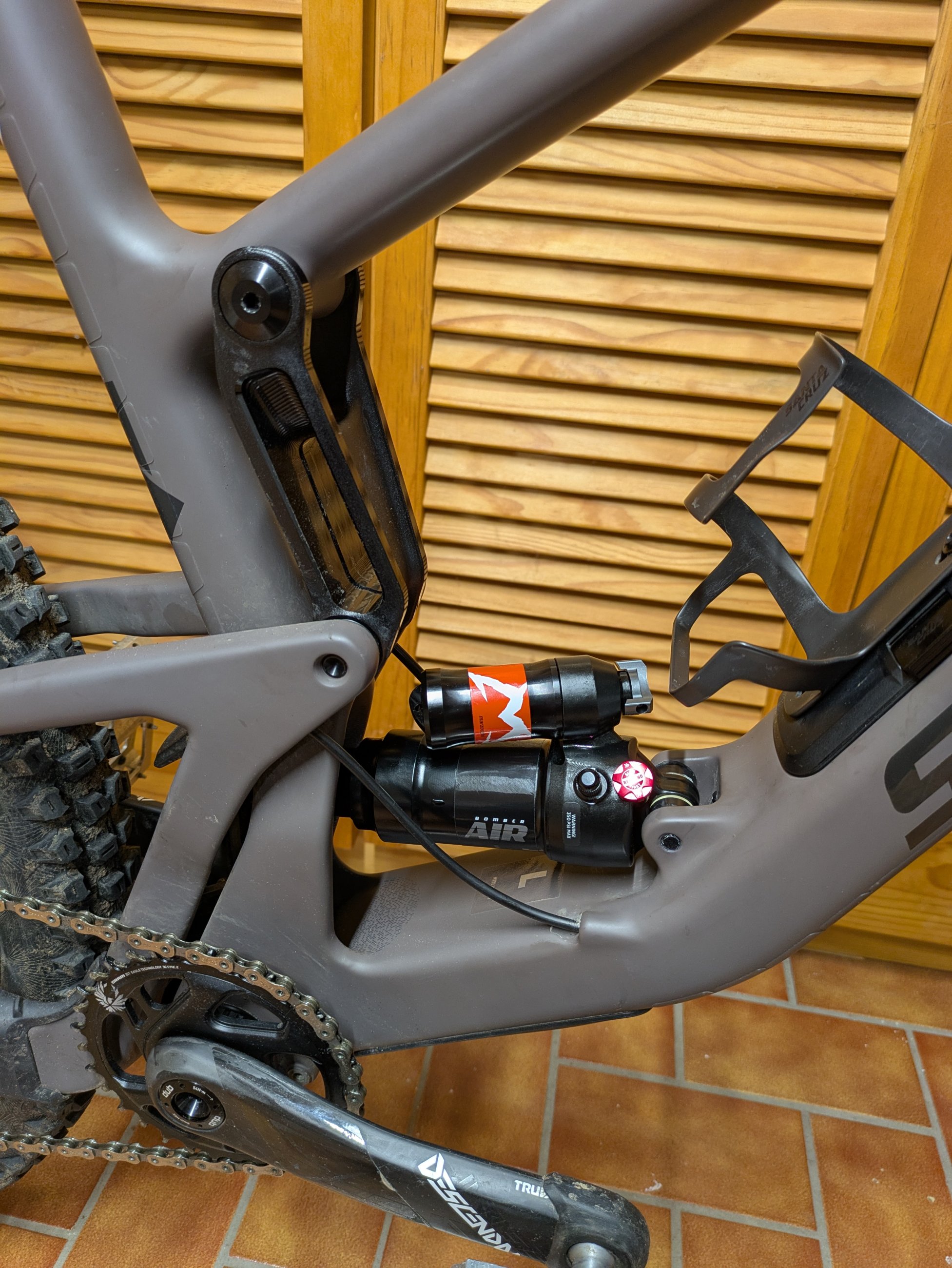

Braucht hier jemand zufällig einen Marzocchi Bomber Air Dämpfer? Hab das Experiment Enduro-Tallboy abgebrochen... Alles weitere gerne per PN.So ich hab mir mal meine Frage selbst beantwortet und mir einen Marzocchi Bomber Air Dämpfer organisiert: scheint perfekt zu passen.Ein Test steht noch aus.Anhang anzeigen 2085460

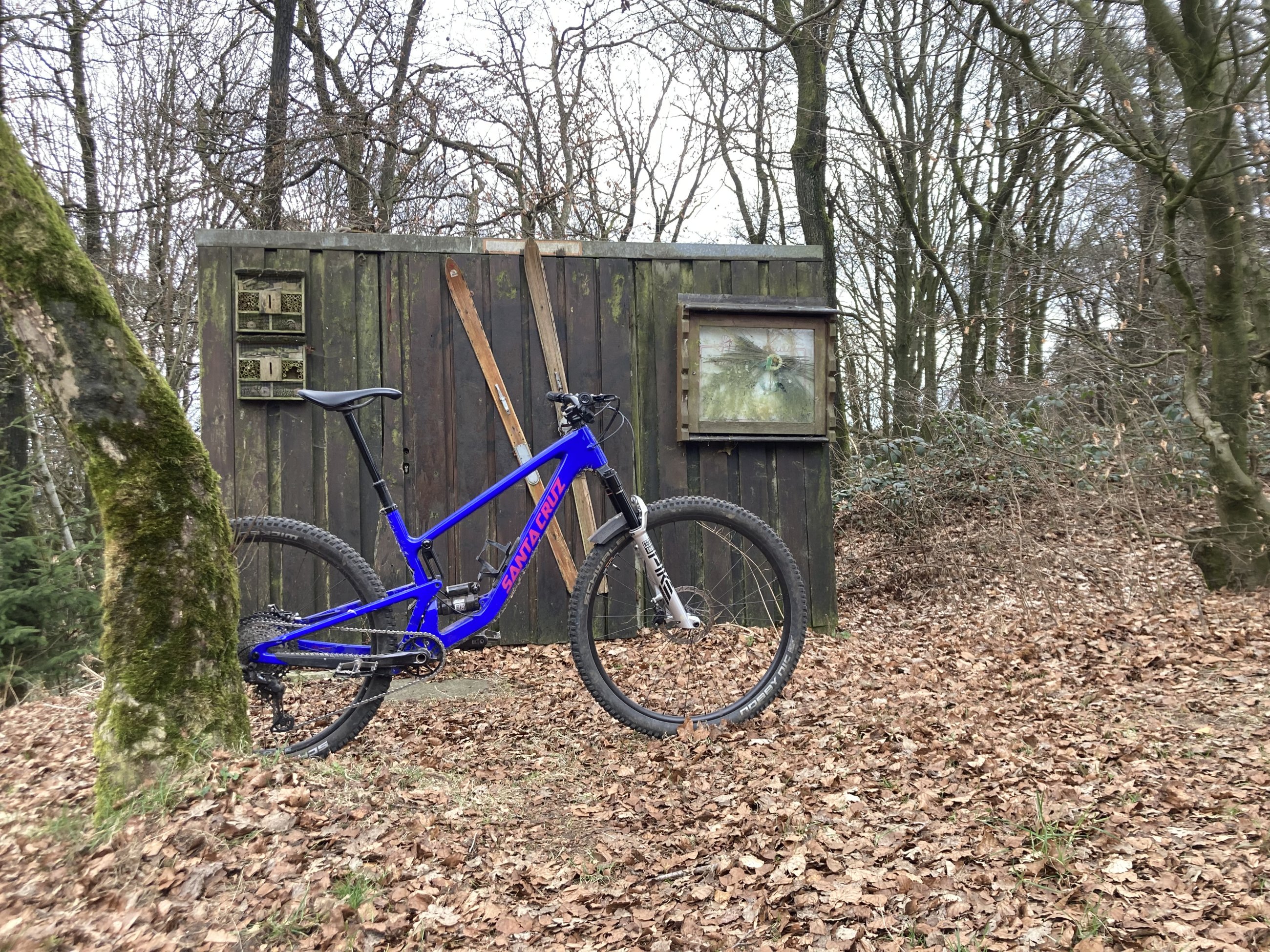

Deshalb bleibt es erstmal bei einer 140mm 34er und dem DPS. Auf meinen Hometrails macht das auch gut Spaß.![]()

Wie macht sich der Dämpfer mit AGB im Tallboy? Ist das ein Super Deluxe?
Sehr cool. Danke Dir für die Infos. Auf den hat mich ein Forumskollege kürzlich auch schonmal hingewiesen. Wäre bei mir evtl. mal was in Richtung nächsten Herbst.Es ist ein 25er Super Deluxe Ultimate mit werkseitigem Tallboy Tune und Bearing Mount.
Nach Jahren auf diversen Enduro's ist das Tallboy jetzt mein Rad mit dem meisten Federweg, von Hometrails über Bikepark fahre ich alles damit, daher muss der geringe Hub viel leisten.
Ich wiege 80 kg, und fahre den Super Deluxe mit 280 PSI, 3 Volumespacern (von 5), LSC komplett geschlossen und HSC vorwiegend in der Mitte, das Setup bietet mir ziemlich genau 25% dynamischen Sag.
Mein erster Eindruck ist ziemlich positiv, allerdings fahre ich den Dämpfer erst seit 3 Wochen und ca. 200 km.
Im Vergleich zum DPS bietet er mir ein gutes Plus an Gegenhalt und spricht deutlich feiner an. Aufrgrund der niedrigen Temperaturen konnte sich der größere Ölkreislauf noch nicht profilieren.
