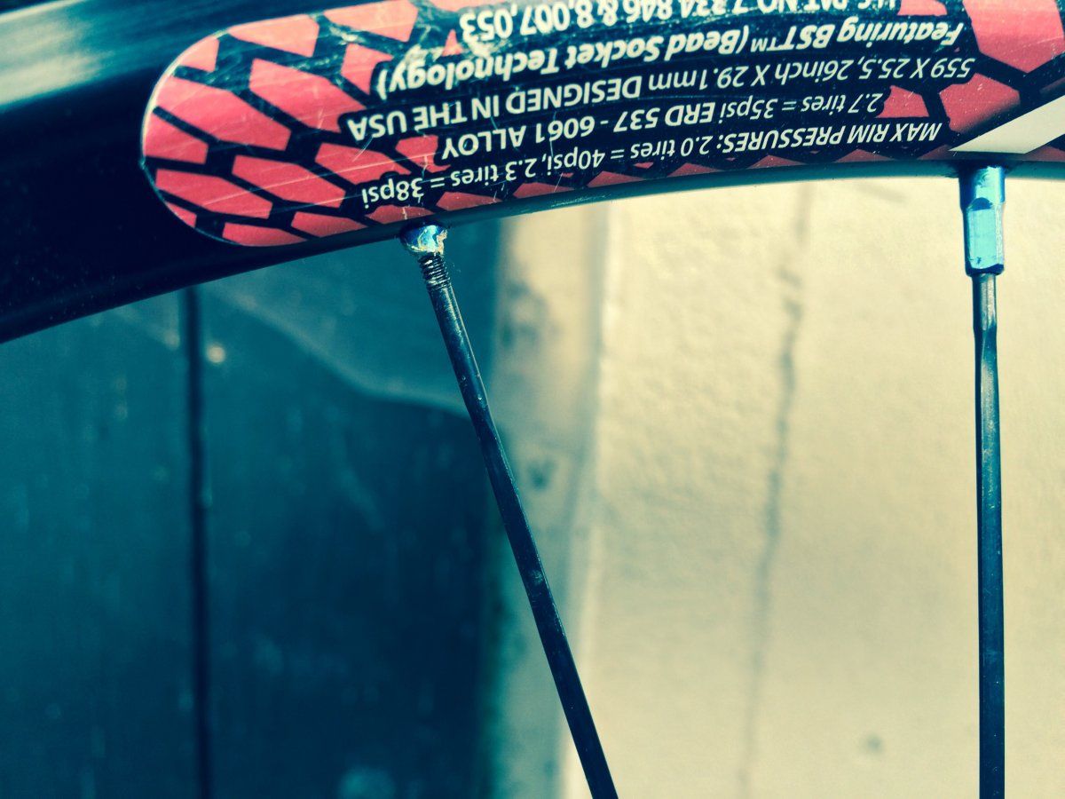

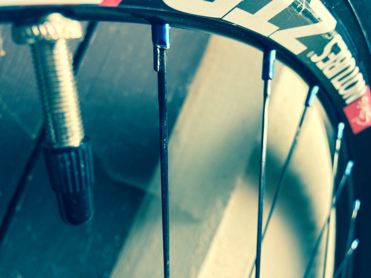

mir hats jetzt schon 3 Alu Polyax Nippel 14mm beim Einspeichen am Ende des Vierkants selbigen abgeschert.
Ist das normal, dass die so empfindlich sind?
Ich benutze einen PKLie Nippelspanner und hab den immer bis zum Anschlag draufgeschoben
Das ist besonders mehr als ärgerlich, weil ich jedes mal dann das komplette Laufrad wieder komplett entspannen darf, damit der kaputte Nippel sich per Hand drehen lässt... die Speiche ist zu weit reingedreht, damit man oben mit einen normalen Schraubenzieher den Nippel drehen kann.
Felge ist eine Notubes Flow, falls das was ausmachen sollte(!?).
