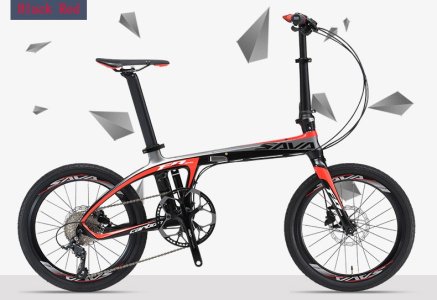

Hab den Umbau auf E-Type an meinem Sava Faltrad gemacht. Die Originalkurbel mit 52 39 war mir zu groß, kurbele gern schneller und das Rad wird meistens im Stadtverkehr eingesetzt. Und ich kann eine enggestufte RR Kassette verwenden, und ein kurzes RR-Schaltwerk, wichtig bei den kleinen 406 Rädern. Neue Kurbel XT mit 42 32 (22 weggelassen) Am Carbon Rahmen ist RR Umwerferbefestigung aufgenietet, der Verstellbereich geht nicht weit genug nach unten. Hab mit der HT2 Lagerschale die E-type Grundplatte an den Rahmen geschraubt, normal fest. Daran den E-Type Side Swing Umwerfer, mit U-Scheiben passend unterlegt.
Side-Swing weil damit die Zugführung viel besser wird. Vorher ging der Zug am Rahmenrohr entlang, dann unter dem Tretlager durch wieder nach oben zum Umwerfer, jetzt am Rahmenrohr entlang, und ohne Knick direkt in den Umwerfer, der ja etwa diese Höhe hat. Zugabstützung am Side-Swing Umwerfer. Keine weitere Befestigung des Werfers zum Rahmen. Probefahrt hat ergeben, Umwerfer verdreht sich nicht ums Tretlager, und ist seitlich steif genug um problemlos zu schalten.
ArSt hat Recht, das muss nicht überall so klappen, hab's auf Risiko probiert.
Bilder vor dem Umbau. Rad ist in unserm Haus in Thailand, noch keine aktuellen Bilder.
