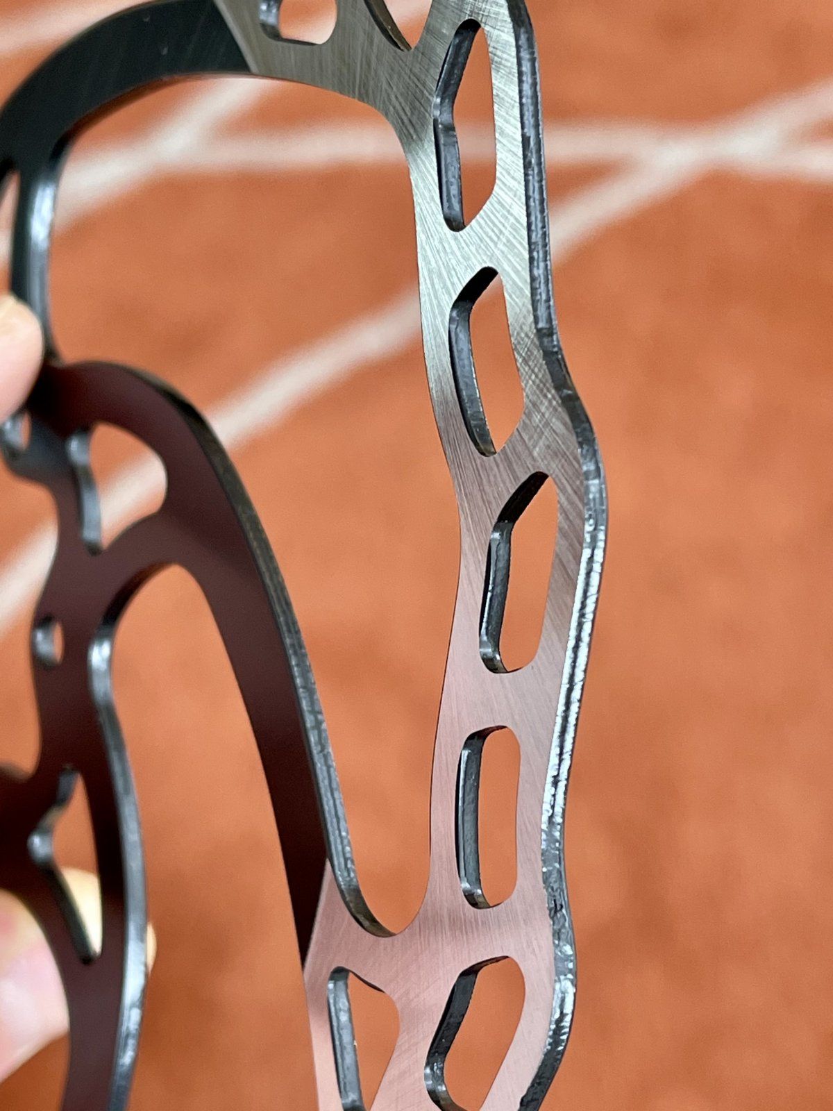

Scheibe krumm durch Hitze
Bin also nicht der einzige ... mit der 200er Hope hatte ich das mit gleichen Belägen nicht. Die ist aber auch Floating. Vielleicht doch eine größere Hope ?
Hab jenseits der 120kg. Nachdem mir im Vinschgau vor einigen Jahren die M4 abgeraucht ist, bin ich auf auf SRAM Code RSC mit Sinterbelägen, wenn verfügbar mit Trickstuff, umgestiegen und hatte nur noch selten Probleme.
Scheiben simple Magura Storm 203mm.

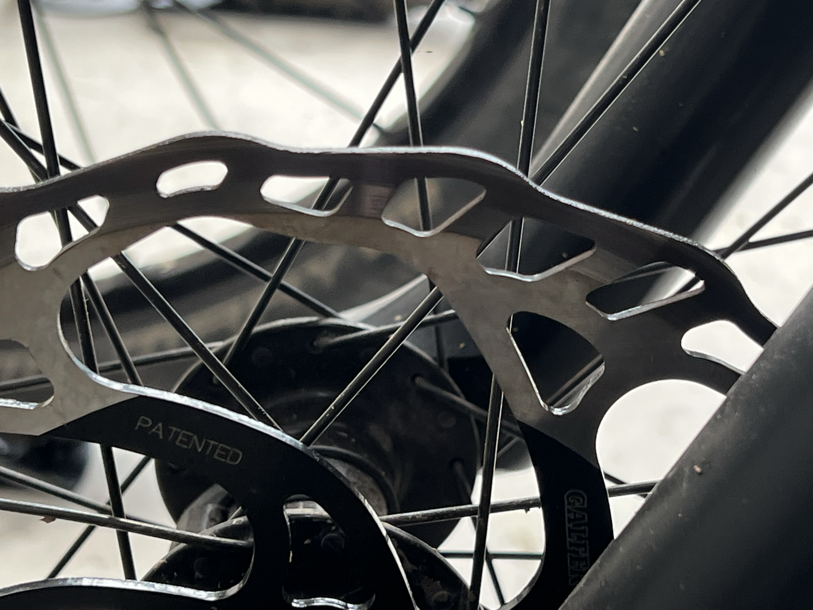

Ich bin nicht so davon überzeugt, dass ein Bike noch fährt, wenn die Scheibe 2 Zentimeter Seitenschlag hat.
Da geb ich dir recht, vll war es einfach etwas Glück das der Trail zu Ende war und die Scheibe ohne Fahrtwind dann so warm geworden ist das sie sich verzogen hat. Aber auch egal - ich habs gesehen und sie war deutlich krumm ...
Ich würde sagen gräulich, als sie warm war leicht blau ....

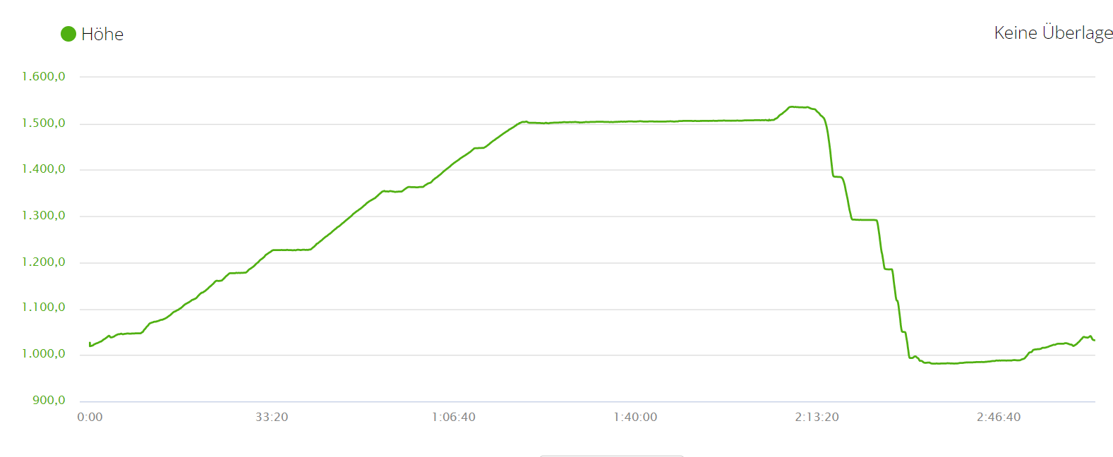

Nach dieser Abfahrt (max. -17%) hatten beide 180mm Scheiben sämtliche Farben des Regenbogens. Ich musste vier Mal stoppen, weil die Bremswirkung nachließ. Seitdem schleifen die Scheiben ein ganz kleines bisschen. Es sind ganz "normale" SM-RT70 von Shimano. Also nicht sonderlich teuer, dick oder wertig. Hier liegen schon zwei Galfer als Ersatz, wenn die Shimano runter sind. Ich hatte Galfer eigentlich als höher wertig eingeschätzt.

Wir reden hier von ca. 155-160kg Systemgewicht ☝️️ Irgendwann bekommt man alles an seine Grenzen. Vermutlich würde bei so einem Szenario eine stärkere Bremse mehr Sinn machen, da man damit vielleicht doch hin und wieder kurz öffnen kann 🤔

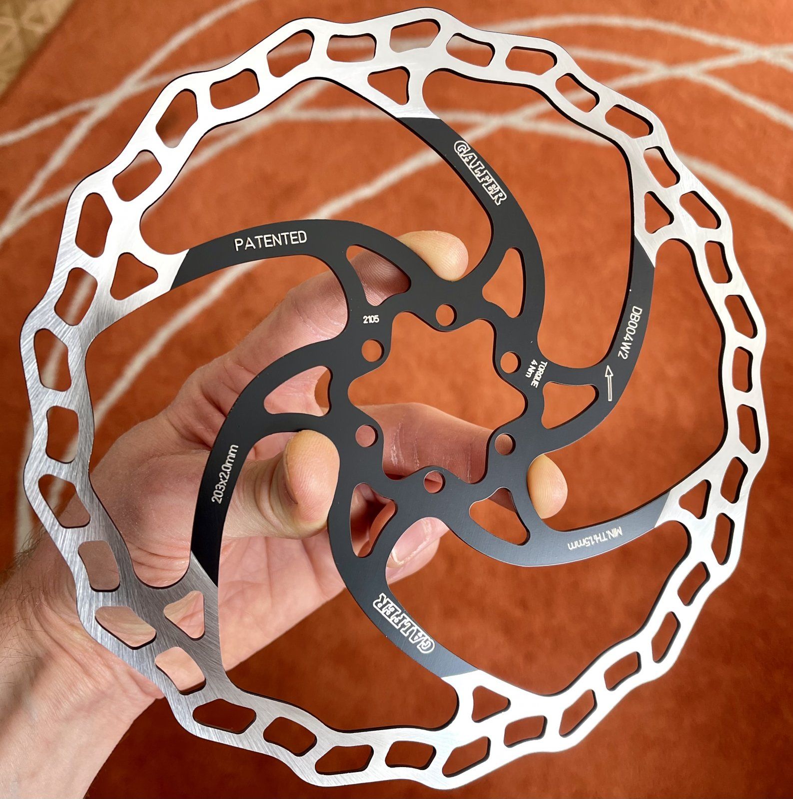

Halte die Galfer Wave für überbewertet... nur 2,0mm und mehr Löcher als Stahl 🤷🏻‍♂️ Wo soll da die Wärme hin 🤷🏻‍♂️ 🤦🏻‍♂️

Wie gesagt, sieht schon extrem "komisch" aus das Schleifbild 👀

Hope heavy Duty sind um Welten standfester als die Galfer, die Galfer sind Spielzeug dagegen.
Wie erwähnt, mehr Löcher als Stahl...

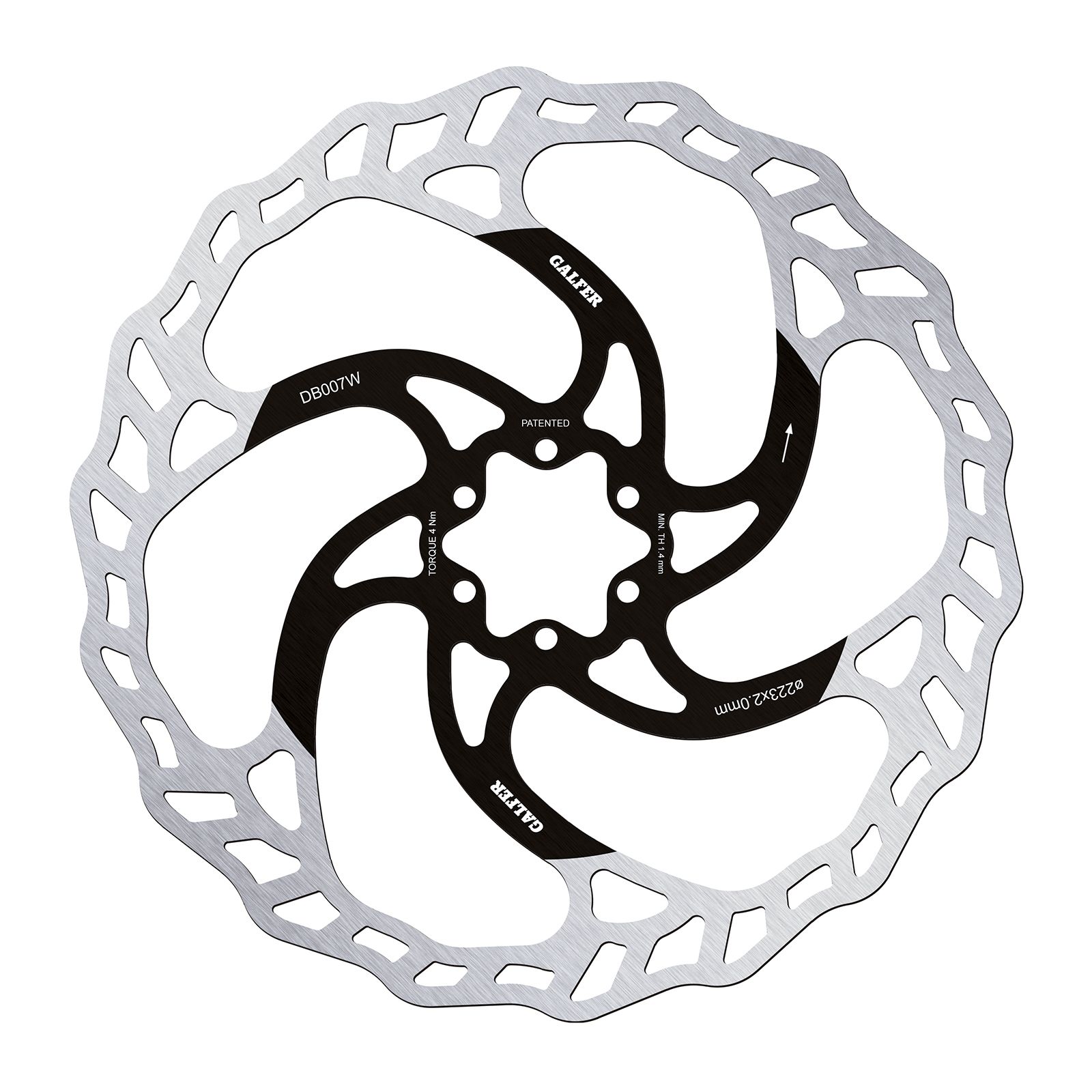

Ich hab heute die erste Ausfahrt mit der großen 223mm Galfer bike Scheibe hinter mir. Ich hab Trickstuff Power+ Beläge und nach einem Trail/Abfahrt bei dem ich fast nur auf der Bremse stand war die Scheibe komplett am eiern und auch gut verfärbt und heiß. Abgekühlt ist sie wieder 100% rund ...
Jetzt bin ich mit 140 Kilo nicht der zarteste und beanspruche meine Bremse daher auch anders, denke aber die Kombination mit dem Belägen produziert extrem viel Wärme.
Ich werd mir wohl mal nen Satz Galfer Beläge ordern und mit denen testen.
Oder habt ihr noch andere Tipps an Belägen ?

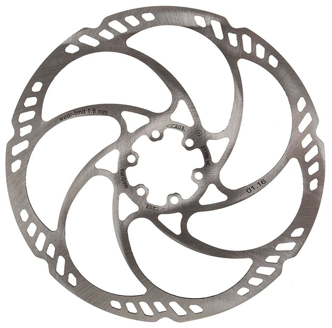

Ich wiege 100 Kilo und fahre Magura Storm HC, vorn 203 und hinten 180. Mir ist es passiert, dass hinten das ganze krass heiss wurde. Symptom war, dass ich, solange ich auf der Bremse blieb, einen guten Druckpunkt hatte, sobald ich aber kurz los ließ, konnte ich den Hebel weit ins Leere ziehen. Die Vermutung war, dass das Magura Öl meiner MT5 hinten verdampfte. D. h. mehr als 260 °C. Nach abkühlen war der Druckpunkt wieder da, insofern hat das seine Logik.
Aber eines ist sicher: die Scheibe hatte Null Probleme. Insofern wundere ich mich schon ein bisschen, warum es Deine Galfer so verzieht?

Die erwähnte Magura hat ja auch etwas mehr Material am Reibring 🤷🏻‍♂️
Löcher können halt schlecht Wärme aufnehmen 🤷🏻‍♂️
Witzig ist, dass die Galfer innen schwarz ist, sodass sie so aussieht, wie die Bremsscheiben, welche durch Floater vom Reibring getrennt sind :D
Ich glaube, wir haben verstanden, dass du von Galfer nicht viel hältst. Im Gegensatz zur Magura hat die Galfer allerdings deutlich mehr Material innen. Wer weiß, wofür das gut sein soll. Über die verschiedenen Metallmischungen will ich gar nicht erst nachdenken.

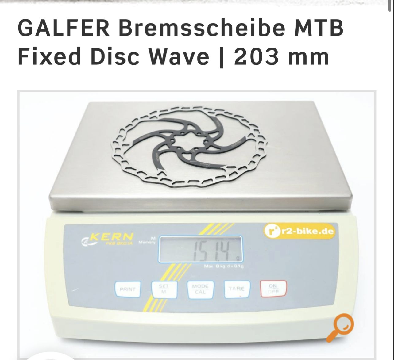

Jetzt verstehe ich endlich, warum die Galfer Bewunderer immer mit Pizzatellern ab 223 radeln wollen. Vom Material her ist diese wohl gerade so massiv wie eine 140er Trickstuff oder eine 140er Magura. Die besteht ja nur aus Löchern.

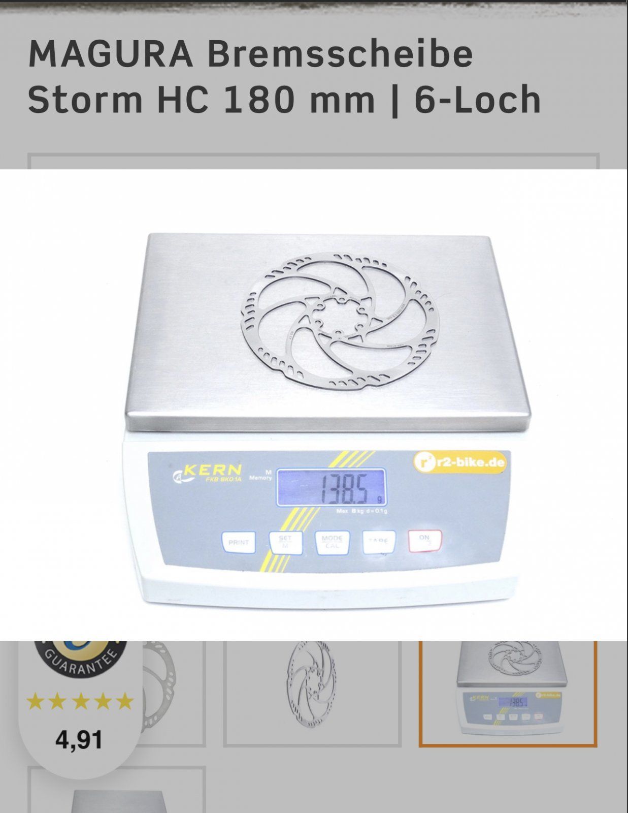

Wäre interessant diese zu wiegen. Meine auf 1,5 mm runtergefahrene Magura Storm HC mit 180er Mass wog glaube ich noch 139 Gramm.
Bist Du Dir mit den 139g sicher? Oder ist das Material vom Reibring in den Spider gewandert 😂 🤷🏻‍♂️
Und dann ist der Spider der Magura sogar noch filigraner ☝️

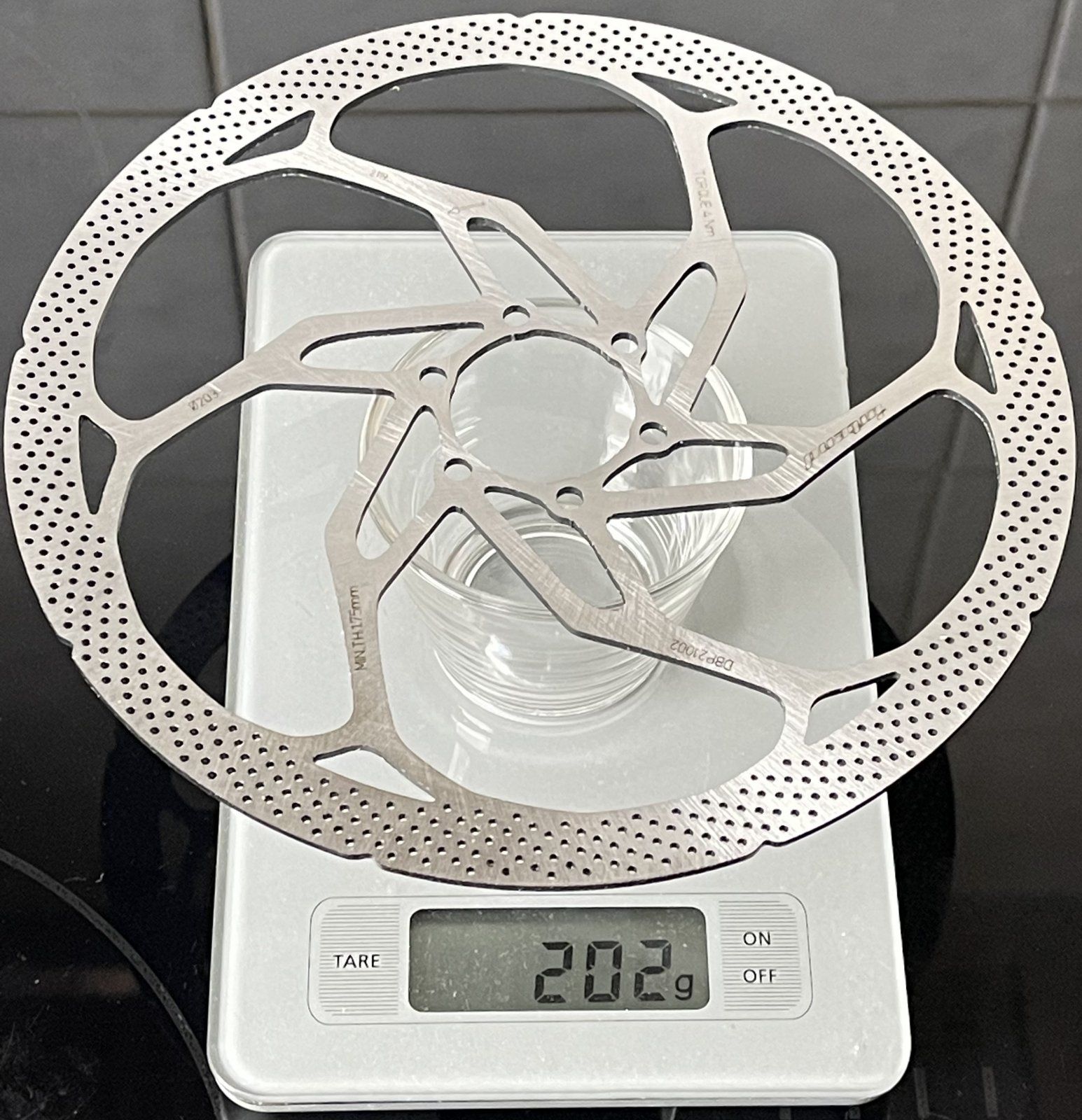

Zum Vergleich eine Aero 203mm 2,25mm ...
Denke die Spider sollten in etwa gleich schwer sei ... 25% mehr Material an der kritischen Stelle 👀
