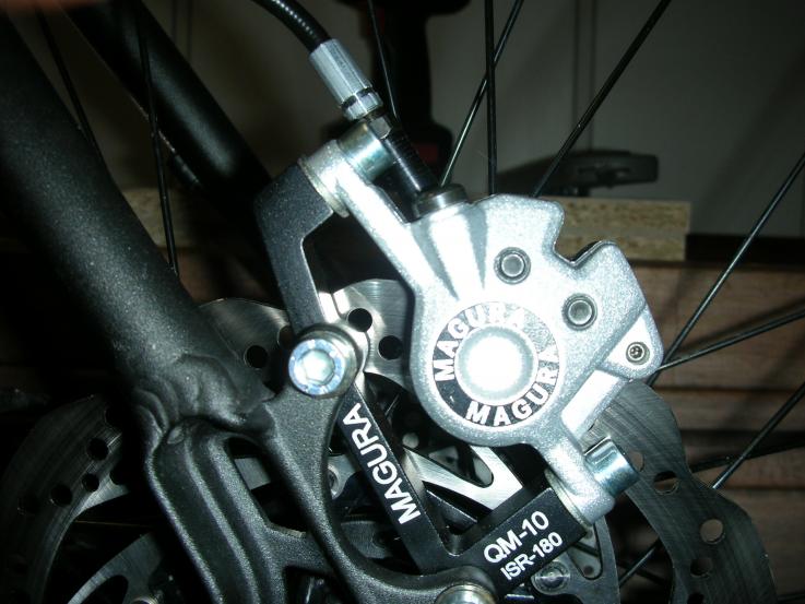

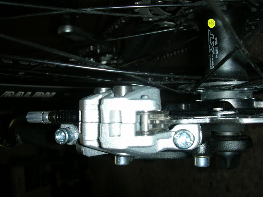

So hier sind die Fotos. Am ersten von der Seite fotografiert, am zweiten von hinten mit Sicht auf den Schrauben, der die Scheibe blockiert.

Nein, nicht die Befestigungsschrauben des Adapters ragen zu weit raus, sondern die Scheibe schlägt an den Schrauben, der die Bremsbeläge hält, den du auch auf dem zweiten Foto am unteren Ende des Bremssattels siehst. Die Folge ist, dass sich das Rad nur mehr ein paar Millimeter bewegt, nähmlich genau im Wellental der außen gewellten Ventidisk. Um das zu beheben habe ich nun eine Beilagscheibe zwischen Sattel und Adapter gelegt (erkennbar auf dem ersten Foto). Und da wollte ich jetzt wissen, ob das okay ist, oder ob das zu irgendwelchen Problemen führen kann, (Garantie, Gewährleistung, Instabilität,...) weil ja die Beilagscheiben von Magura nicht vorgesehen sind.

Er hat Unterlegscheiben (grüner Pfeil) zwischen Adapter und Sattel montiert, weil die Scheibe anstösst (roter Pfeil). Was ist denn da nicht zu verstehen?
Unproblematische Lösung, wobei ich das aber bei noch keiner Louise gesehen habe.
