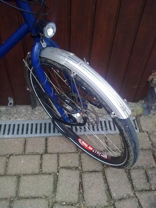

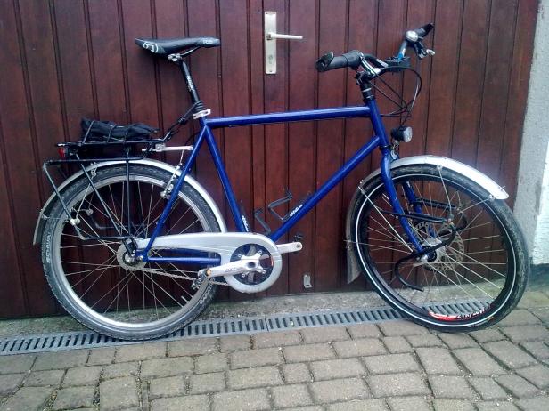

Leider gibt es so lange Bleche für vorne nicht, weil die Befestigung ein Problem ist. Da hilft nur Selbstbau. So bleiben auch die Schuhe und Schienbeine von Spritzwasser verschont.
Sieht zwar shice aus, aber ist in dem Fall völlig unerheblich.
