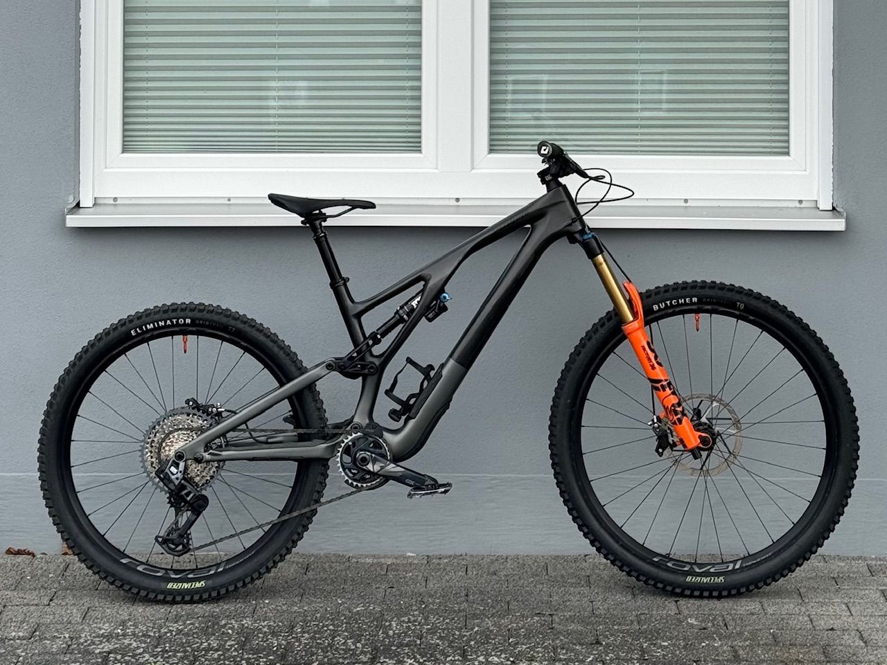

Übrigens mit im Bild: Die SRAM Transmission GX Kassette und Kette von BC neulich, und ein GX TM Schaltwerk Schnapper
Aber schaut noch nach einer alte Eagle Kurbel aus (dachte das Kettenblatt wäre nicht kompatibel).
Eine XX Transmission Kurbel würde da doch gut zu dem Rahmen passen. Hätte ich zufällig noch übrig ;)
Kompatibel oder nicht, es funktioniert einwandfrei. War schon auf der Trailrunde damit, absolut problemfrei!
(Watt soll die XX kosten? PN plz)

GX Carbonkurbel mit Transmission? Wie das? Einfach gemacht?
EDIT: Ohh, war garnicht auf der letzten Seite... Hmm, gehe ich auch auf meine vorhandene XX1 Kurbel mit X0 Transmission SW... Deutlich leichter - ich dachte ich brauche ein Wolftooth KB
Ja, einfach mal gemacht. Hat schon am Montageständer perfekt funktioniert und auch nach 20 km Trailrunde zero problems. Hab die neue X0 dark polar Kette vorher entfettet und fahre Silca Synerg-E Öl. Vielleicht machts das aus, da pappt die Kette nicht am vermeintlich zu dicken Kettenblatt. Kettenlinie sind komischerweise auch die korrekte 55 mm, wobei ich auch mit 53 keine Bedenken hätte - was soll das ausmachen?

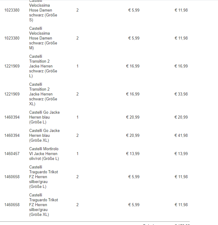

Weiß jemand wie die Castelli Sachen ausfallen?
Wenn das so weiter geht, bin ich noch vor Fahrrad.de insolvent!
Unterschiedlich. Ich hab Jacken in L (Finestre eher Gravel Schnitt) und XL (Alpha und Beta Rennrad Schnitt). Tendenziell also bei den Rennrad Jacken eher eine Nummer größer. Bin normaler L Träger.
Die Alpha ROS2 trage ich in L und die neuen Jacken habe ich auch in L bestellt. Für 45€ für 3 Stück dürfen die etwas enger sein, ist ist ja Aero 🙃
