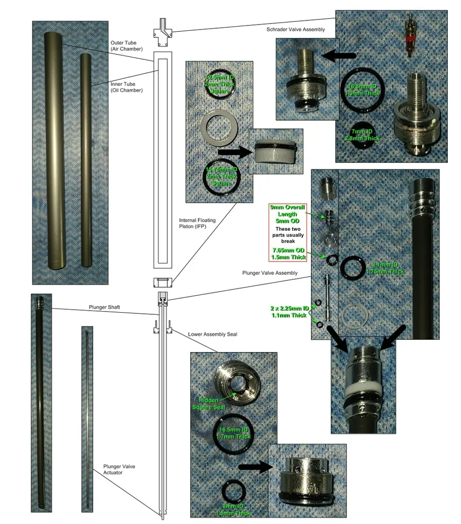

V2 kann man theoretisch komplett zerlegen und warten. Bei der v3 ist das nicht mehr möglich.
Wären V2 Gründe genug.
Was ich sogar schon selber gemacht habe, als sie damals immer abgesunken ist, und ne Kartusche damit repariert hab. Meist geht son mini Oring kaputt innendrin... :daumen:
Was wäre aber, wenn die neue Kartusche ja vielleicht garnicht mehr so leicht kaputt geht, wie die alte, und sich dahingehend verbessert hat? Wer sagt überhaupt, dass man die neue nicht genauso zerlegen kann? Die alte war ja auch eine "geschlossene" in dem Sinne, und nicht zum Öffnen gedacht.

Was ich sogar schon selber gemacht habe, als sie damals immer abgesunken ist, und ne Kartusche damit repariert hab. :daumen:
Was wäre aber, wenn die neue Kartusche ja vielleicht garnicht mehr so leicht kaputt geht, wie die alte, und sich dahingehend verbessert hat? Wer sagt überhaupt, dass man die neue nicht genauso zerlegen kann? Die alte war ja auch eine "geschlossene" in dem Sinne...

Stimmt, hast Recht. Glaube nicht, dass man das Öffnen kann, weil ja kein Ventil zum Befüllen dran ist.
Anyway. Vielleicht geht sie ja garnicht erst so leicht mehr kaputt?! Wobei das bei der alten auch recht lange gedauert hat meist (~2 Jahre), bis sie kaputt ging.

Welche O-Ringe brauche ich denn für die Inst von der V2 Kartusche?
Meine hat letzte Woche den Geist aufgegeben 🥴🙄
One Up Thread stehts erklärt. Ist schon bissl Arbeit + man braucht halt die richtige Größe Oring.
Irgendwo gabs auch immer sonen Link, von nem Dude der die mal zerlegt hatte. Finde ich gerade nicht. Steht aber alles in dem Thread.
Auf jeden Fall alles machbar. Bei mir hats auch geklappt.

So in etwa geht das
https://www.instructables.com/Servicing-the-non-servicable-OneUp-Dropper-Cartrid/
Meist geht einer von den kleinen Oringen, oder die Feder kaputt:
Screenshot 2024-10-27 at 15-51-52 Servicing the “non-servicable” OneUp Dropper Cartridge 15 St...png
One Up ist aber meist so korrekt, dass sie die Kartuschen i.d.R. anstandslos ersetzen, wenn mal was sein sollte. Teilweise sogar nach Ablauf der Garantie noch. Von daher muss man selten aufs "selber fixen" zurückgreifen. Ich hab halt von denen ne neue bekommen, und nebenher "für die Wissenschaft" noch die alte repariert, weils mich interessiert hat. :D
