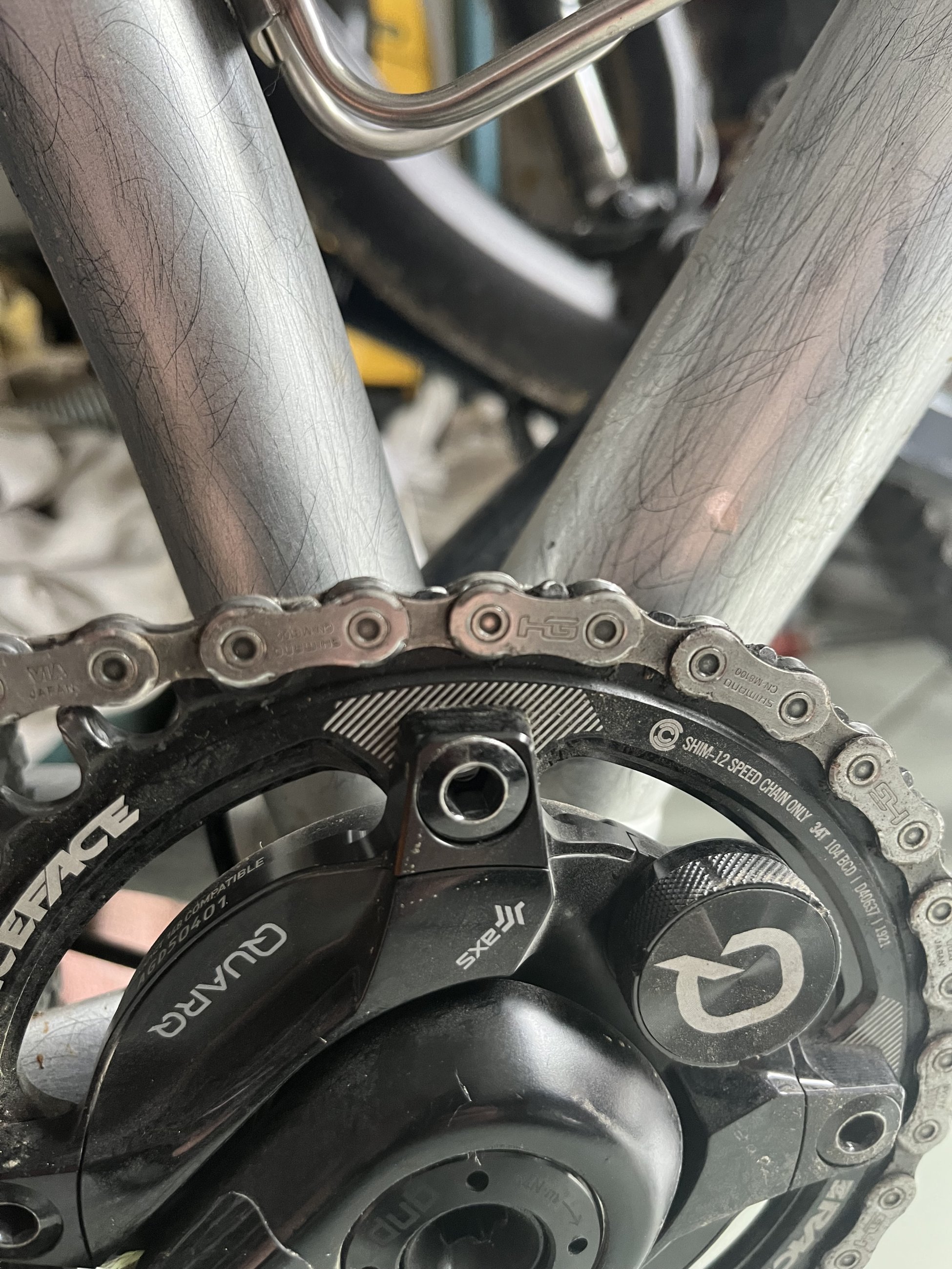

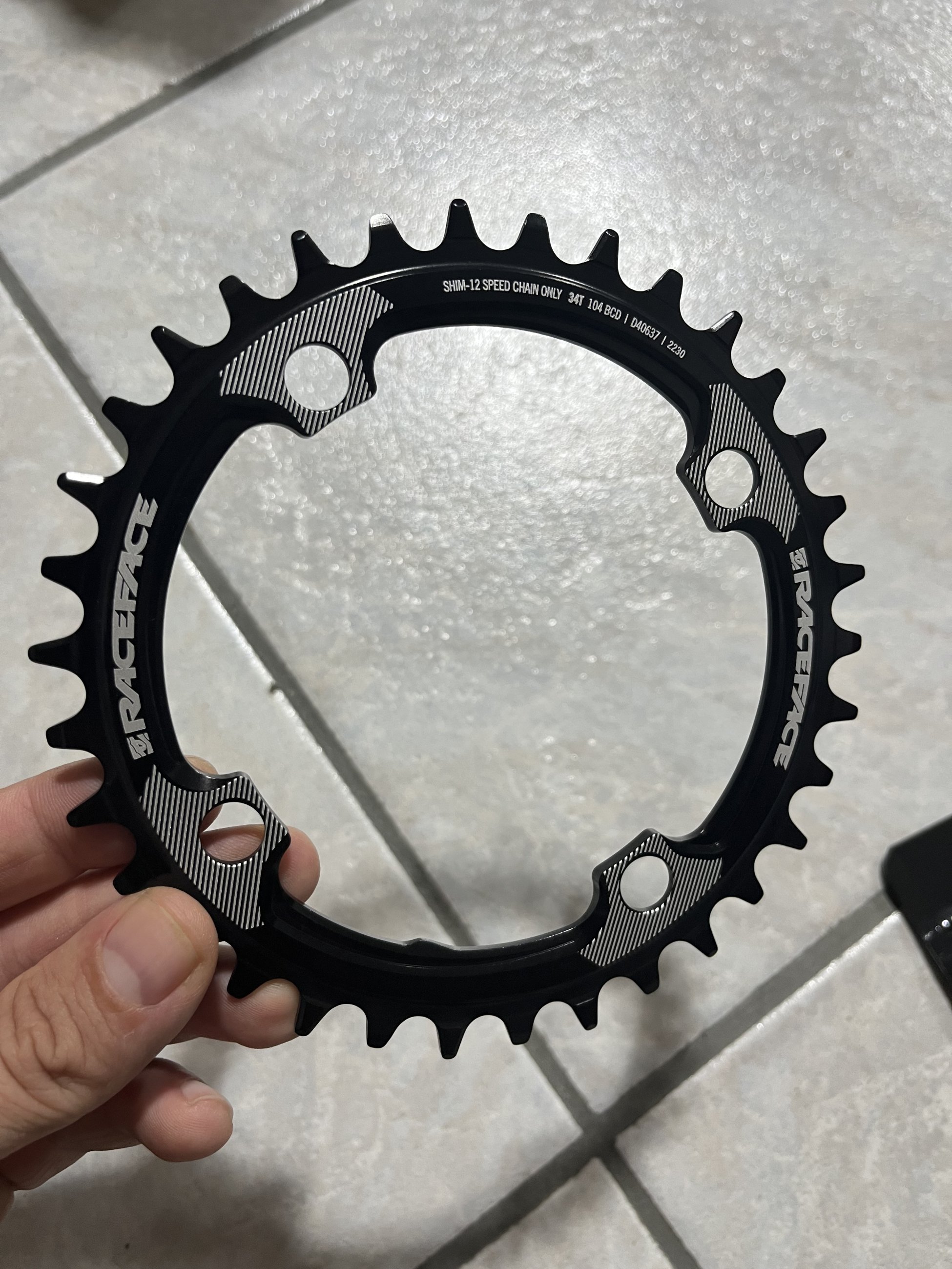

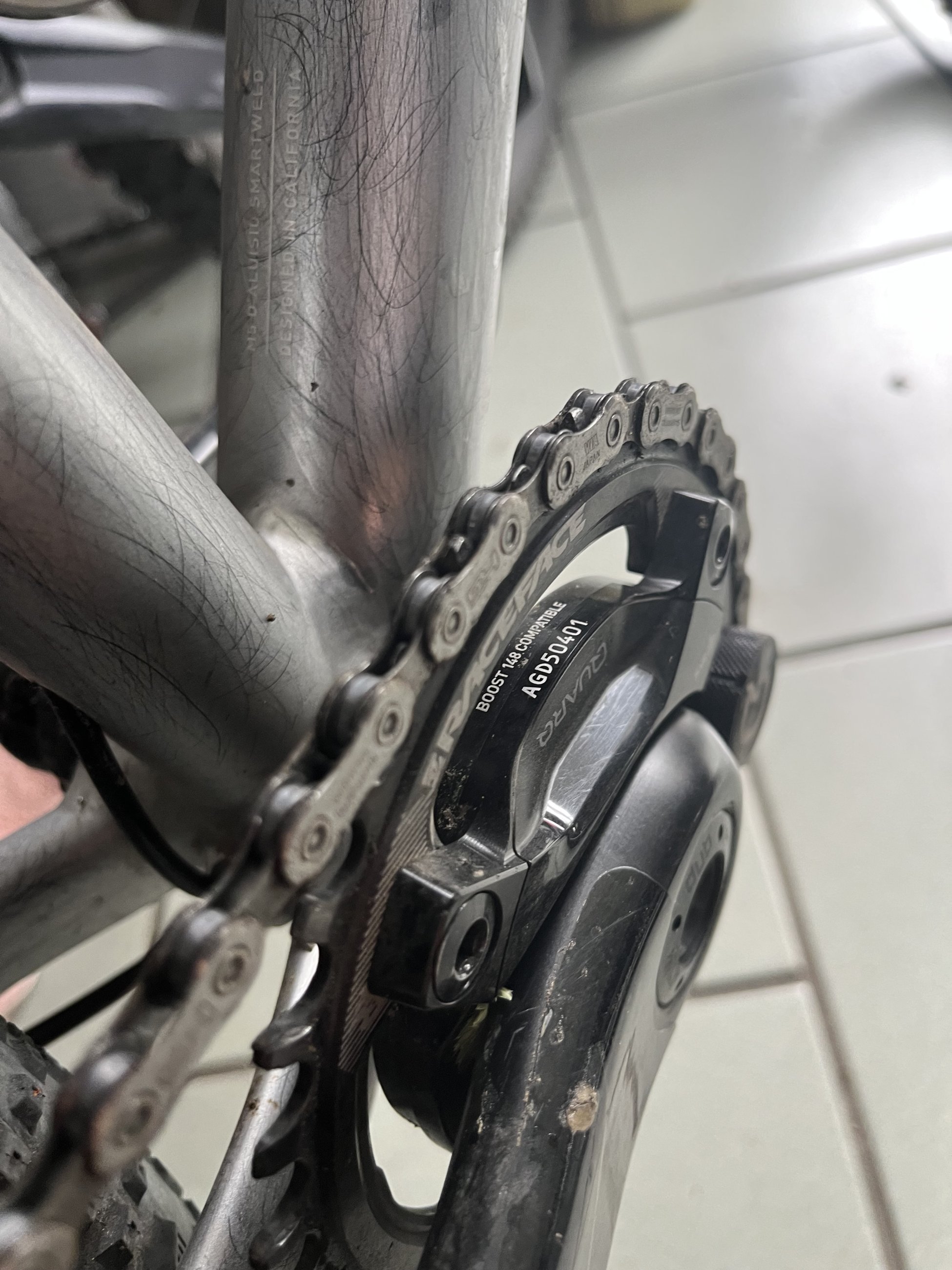

Ein 104mm Kettenblatt hat immer 0mm offset. Der offset kommt vom Powermeter Spider. Wenn du also ein 0mm offset Kettenblatt an einen Boost Powermeter schraubst hast du Boost 3mm offset.
Beim Standard Powermeter hast du dann 6mm offset.
Die 2mm offset weiter oben benötigt man bei kleineren Kettenblättern (30 und weniger) weil sonst die Kettenblattaufnahme mit der Kette kollidiert.
Man würde also ein 104mm Kettenblatt mit -3mm offset benötigen. Sowas ist mir nicht bekannt aber wenn es sowas gibt, dann wie bereits erwähnt nur bei größeren Kettenblättern.

Hier mein Race Face Kettenblatt daß ich schon seit Jahren an meinem Boost Quarq fahre.

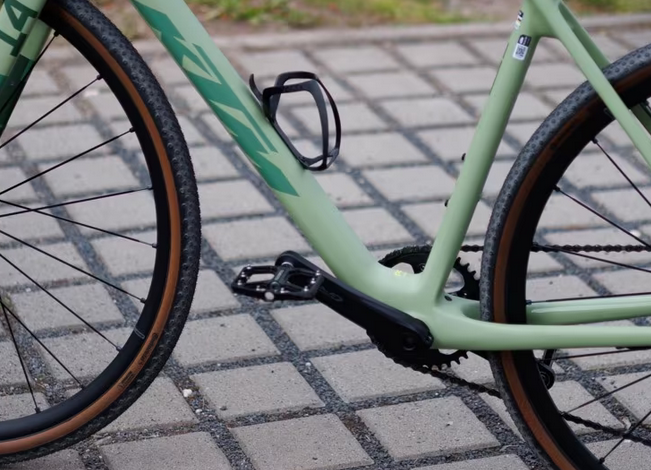

Hat jemand eine Idee, ob man den KTM X-Strada Carbon-Rahmen auch 2-fach mit Umwerfer aufbauen kann?
Die Kompletträder auf der KTM-Homepage (Prime, Master, Elite) sind ausnahmslos 1-fach aufgebaut.
Im Text steht dazu nichts.
Ich war mir da auch unsicher, bzw bin noch unsicher. Aber hier in einem Bild von Kleinanzeigen sehe ich ein kleines Loch an der passenden Stelle.

Auf den ersten Blick bei dem Rahmen würde ich sagen wenn dann nur was mit Sram axs erkenne da kein di2 Eingang am Sattelrohr.

Die ganzen KTM Carbon Rahmen gehen nur für 1fach Schaltungen und keine 2fach !

Ach, mein Fehler. Natürlich hast du recht und die gehen nur 1x. Ich hatte gedacht mit der Öffnung kann man den schaltzug da durch bekommen.
Aber könnte man das Ding 2x bekommen, wenn man einen umwerfer mit klemmung am rahmen montiert? Das könnte klappen, aber carbonrahmen irgendwo klemmen wo es nicht sein sollte..... hmm
Also das würde ich nicht machen. Kein Umwerfermount = kein Umwerfer.
