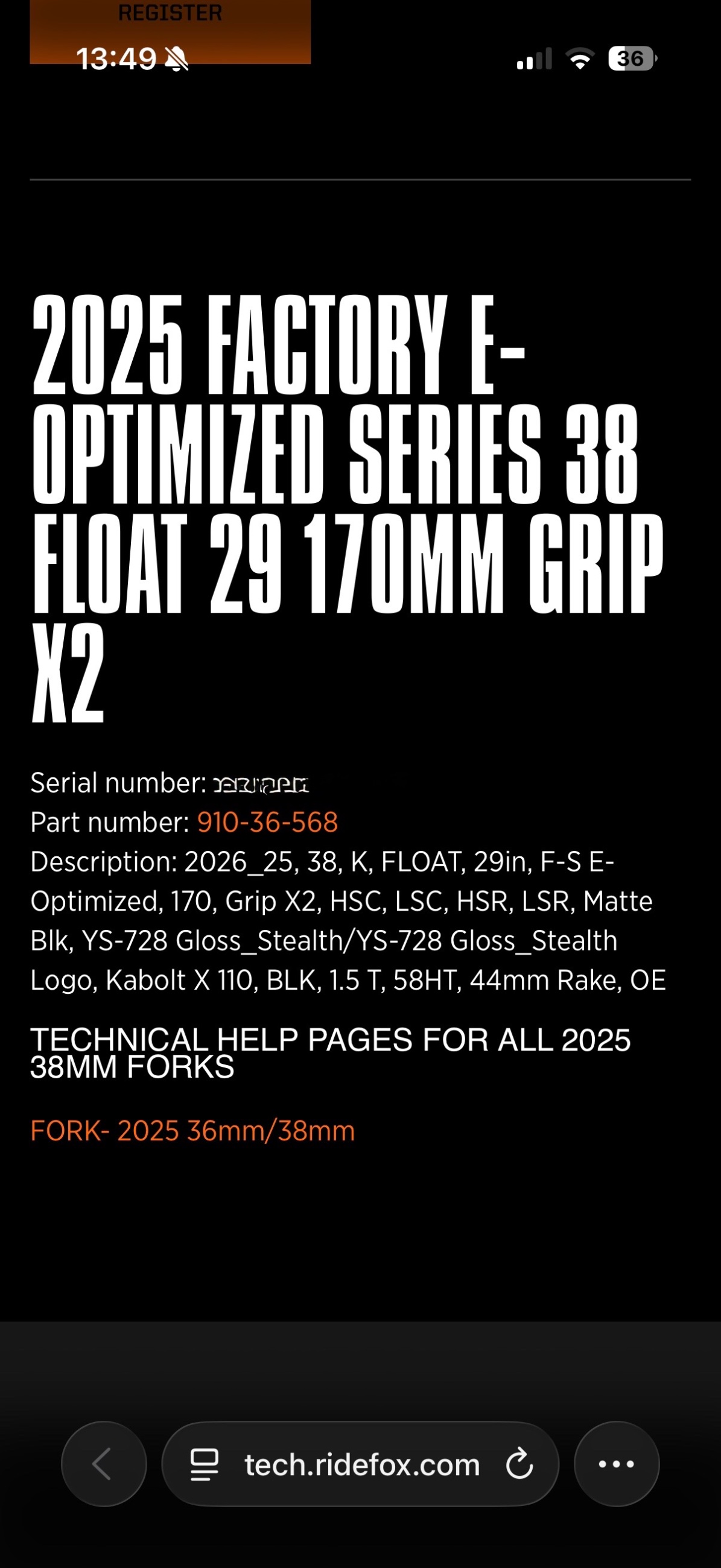

Bei der Fox 38 Grip X2 von BC handelt es sich ja um eine E-Optimized Gabel.
2025, 38, A, FLOAT, 29in, P-SE E-Optimized, 170, Grip X, HSC, LSC, LSR, Matte Blk, YS-728 Gloss_Stealth/YS-728 Gloss_Stealth Logo, Kabolt X 110, BLK, 1.5 T, 58HT, 44mm Rake, OE
Ist in diesem Fall nur das Chassis anders (schwerer)? Kennt jemand den Unterschied zur "normalen" und kann etwas dazu schreiben?

Ja meinte diese hier:
2025, 38, K, FLOAT, 29in, F-S E-Optimized, 170, Grip X2, HSC, LSC, HSR, LSR, Matte Blk, YS-728 Gloss_Stealth/YS-728 Gloss_Stealth Logo, Kabolt X 110, BLK, 1.5 T, 58HT, 44mm Rake, OE
Fox 38 Grip X2 910-36-568
Fox 38 GripX 910-36-323
Ich hab jetzt mal nachgefragt, ob bei der E optimized Version etwas verändert wurde. Eigentlich sollte es ja nur der Tune sein aber mal abwarten.
Aber gibt es keine definierte Aussage was das e-optimiert heißt?
Gesagt wird das ja oft und dass ggf, der tune angepasst ist. Aber wie angepasst? Softer? Härter ?
Wobei softer ja sinnfrei wäre, da e-bikes ja schwerer sind und somit der systemgewicht immer höher ist.

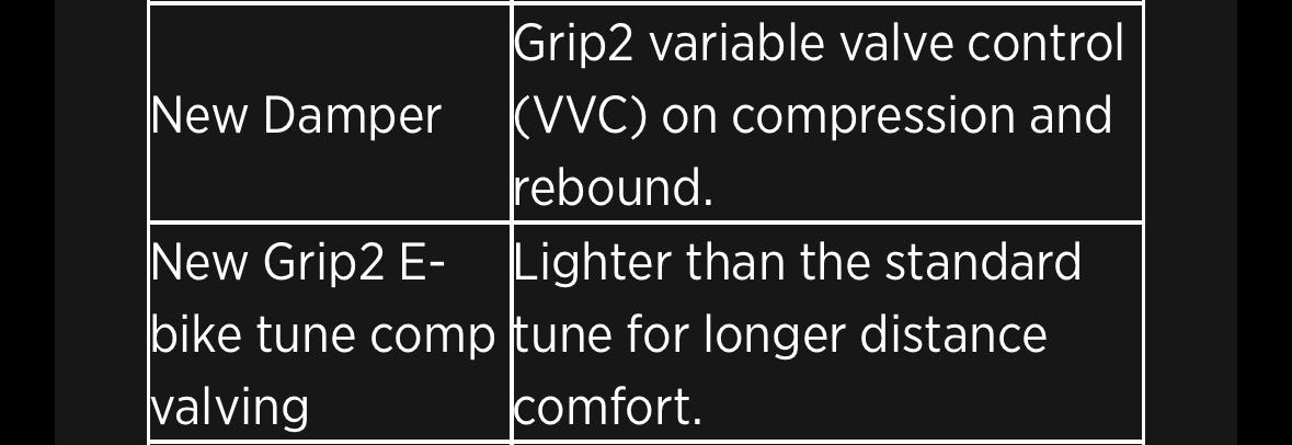

Der tune ist softer, war zumindest bei der Grip2 so!

Es heißt einfach nur:
Dicke Jungs, macht euch keine Sorgen. :troll:
Bei der Grip2 war damals der EBike Tune auch nur ein leichterer Tune in der Druckstufe.
Diesen hatte ich nachträglich sogar in die normale 38 reingeshimt. So war die Gabel einfach nur top - nicht nur im EBike.

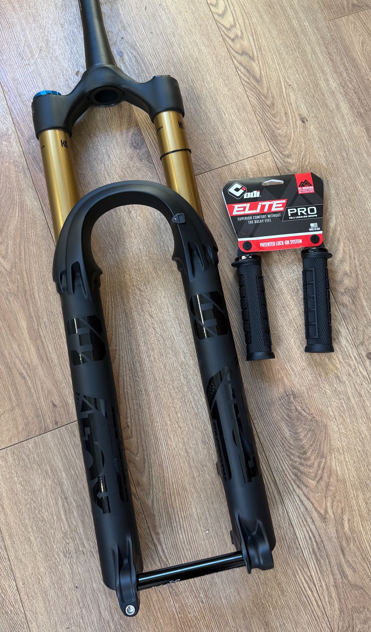

Meine 38 für 603€ ist auch unterwegs
8-)
Es gibt tatsächlich viele, die den E-Bike Tune bei den Grip2/X2 Kartuschen bevorzugen.
Fährt sich richtig gut!
Ich bevorzuge sogar den E-Bike Tune an der einfachen Grip Kartusche. Bin noch nie so händeschönend unterwegs gewesen.
Aktuell die E-Bike Variante der 38er Performance am E-Bike, so eine kommt aber auch noch ins Bio.
