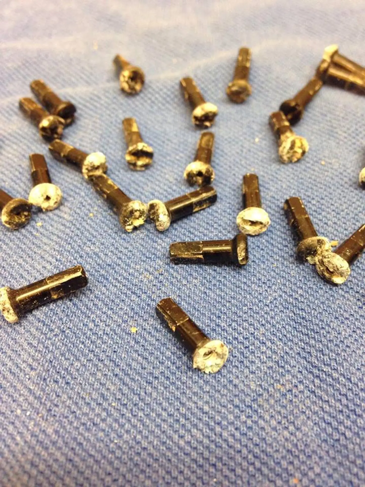

Nach 2 Jahren waren die Nippel an meinen BEAST Laufrädern komplett korrodiert, so dass sie sich quasi aufgelöst haben und eine Speiche sogar raus gefallen ist; galvanische Korrosion zwischen Alu Nippel und Carbonfelge, Nippel wird Opferanode - laut BEAST ist das "normaler Verschleiß" 😂 eines LRS (2.000 EUR UVP)
Die Reaktion ist… schwierig. Fehlen mir die Worte.
Stichwort galvanische Korrosion. Carbon ist der Killer. Theoretisch schützt die Anodisierung, praktisch wird die immer angefressen und wenn die mal beschädigt ist, geht's los.
Warum Sapim funktioniert? Sapim spricht von einem Coating. Schätzungsweise ... ein Polymer? Und das scheint zu funktionieren . Just my 2 Cent.
Den technischen Hintergrund kenne ich, nur hab ich es praktisch bisher nie erlebt. Und es gäbe ja noch mehr Ecken, wo die Materialien aufeinander treffen.
Für mich wäre das in dem Fall, und ich baue keine Laufräder, die Variante „falsche Nippel gewählt“ (Beschichtung, eloxiert werden ja alle sein) oder beim Aufbau mit einem Trennmittel gespart, das die dünne Schicht dann gleich zerstört hat. Wobei es dafür fast du gleichmäßig kaputt war.

Ist leider wirklich ein Problem Alu Nippel mit Carbonfelgen. Deshalb verbaut Enve nur Messingnippel...
Ich hatte das auch schon mit DT Alunippel und Aerolite Speichen.

Ich nahm Kontakt mit DT Swiss auf und fragte wie hoch die Gefahr mit Salz im Winter bei deren Alunippel an den GRC1400 ist.
Sie montieren mir in deren Service Center auf meinem Wunsch Messingnippel...
Auf die Frage nach den Kosten:
“Jeder Fall ist individuell zu betrachten, und die Korrosion von Aluminium durch Salz und Wasser ist ein äusserer Faktor und kein Garantiefall.”
Wenn es anfängt zu gammeln entsteht ein basisches Millieu. Aluminiumoxid ist aber nicht resistent gegenüber Lauge und wird davon aufgefressen.. und dann liegt das restliche Alu nach und nach irgendwann auch blank. Ich kenn es auch nur gleichmäßig. Lochfraß ... hab ich ehrlich gesagt noch nicht bei Alu gesehen... könnt ich mal nachschlagen, ob es das schon mal gab in meinem beruflichen Umfeld..
