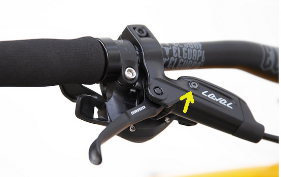

OK gut. Ich vermute das hier ist die Entlueftungsschraube?
Gibts da dann 'eine pro Seite' ❓
Und andere Frage, kann man die Schelle aufklappen? Falls nicht, dann muss man ja sonst alles demontieren was ausserhalb ist.
Spaetestens dann spart man IMHO nix mehr gegenueber Leitungstausch.
Jetzt mal nur so rein interessehalber. Vor dem Problem englisches Komplettrad auf Europa umbauen stand ich ja noch nie ?
Ja, beide Seiten haben eine Schraube zum entlüften, daran wurde nicht gespart. Nein, diese Level haben keine zu öffnende Schelle, alles muss runter (griff und Schalthebel).
