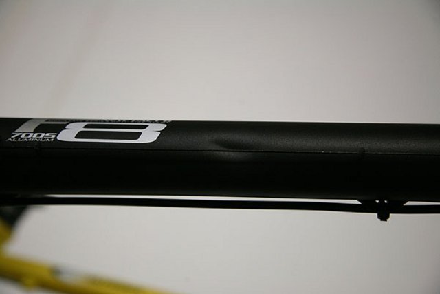

Gerade komme ich aus der Garage wo ich meinem XC9 gerade noch ein wenig Öl gegönnt habe.
Dabei traff mich dann fast der Schlag als ich folgende Delle im Oberrohr
entdecken mußte!
Ich kann mir nicht erklären wie die Delle entstanden sein könnte. Angestoßen
oder umgefallen ist es meines Wissens nach nicht. Aber nach einer Ermüdungs-
erscheinung sieht es doch auch nicht aus - oder?
Was meint ihr, neuer Rahmen? :heul:
Hallo,
die Rohre sind sehr dünnwandig, da braucht das Bike nur leicht irgendwo gegenrutschen, und schon ist es passiert.
Die Rahmensteifigkeit kommt von den großen Querschnitten.
Bei der Delle würde ich mir aber keine Sorgen machen.
Gruß
coffeeracer
Shit! Kommt sehr wahrscheinlich vom Lenker. Solltest Du Dein Bike mal verkaufen wollen, ist zumindest ein satter Wertverlust (Für einige ist der Rahmen schrott).
Erstmal Danke für die aufbauenden Worte! :D
Ich werde wohl erstmal so weiterfahren und "beobachten"...
Das war auch die Antwort von Canyon die heute auf meine Frage bereits gekommen ist.
"Ob die Dauerhaltbarkeit des Rahmens durch die Delle an dieser Stelle beeinträchtigt ist, können wir leider nicht beantworten.
Sie sollten bei weiterem Gebrauch diese Stelle jedoch beobachten."
Mir persönlich gefällt dieser Zustand mit der Delle nicht sonderlich, die "Gefahr" das ich mir mittelfristig einen (maybe 2007er) Rahmen hole, ist denke ich recht gross :D
Hab' zwei ähnliche Dellen seit 8 Jahren aufm Hardtail ohne jede Probleme,
glaube nicht, dass dir der Rahmen unterm Hintern wegbrechen wird. (neuer Rahmen kostet schon arg viel...)
also wenn du zu viel Geld hast dann gibs mir :D
Ich nehme auch gerne den "alten" deiner Meinung nach "kaputten" Rahmen....
Mensch ! setz dich drauf, such dir nen paar nette Trails und FAHR ! Dann vergisst du sowas. Ich weiß aber wie man sich fühlt... habe 2 Mini-Beulchen aufm oberrohr.... Mir gings damals genauo :D :rolleyes:.... Aber hey, drüber kommt Mann hinweg.. das ist wie mit einer sehr nahestehenden person, die einen verlassen hat.... das Leben geht weiter....!

Du hast recht... Wenn nach den ersten Sprüngen das Vertrauen in meinen "Scarframe" wieder kommt, ist der Wunsch nach einem anderen Rahmen hoffentlich verschwunden. Aber der Schock muss halt erstmal verdaut werden, zumal der Rahmen an der Stelle halt echt wie Papier ist...
Wenn ich zuviel Geld hätte, würde ich vermutlich gar keinen Thread aufmachen, sondern mir einfach einen neuen Rahmen holen :D

Das Problem liegt woanders: Das Blech beim Auto hat keine tragende Funktion sondern ist nur Verkleidung. Wenn hingegen die Delle des Rahmens ausgebogen wird, wird das Metall nochmals gebogen, was es weiterhin schwächt.
Ich glaube daher, dass eine derartige "Reparatur" der Stabilität des Rahmens eher abträglich wäre.

Das stimmt nicht. Wenn eine Delle fachmännisch zurückgeformt wird, gibt´s keine Einbussen bei der Stabilität.
Beim Bike ist wohl eher das Problem, dass es keine Möglichkeit gibt, das Drückwerkzeug so zu befestigen, dass man die Delle rausdrücken kann, es sei denn, man riskiert, dass man auf der anderen Seite eine Beule im Rahmen hat.

autsch. das schaut schon böse aus, weil eine mittige knickkante zu sehen ist !
..... hmmn :confused: mein beileid :( wie isses passiert?

Zum Thema: Solchen Dellen kann man vorbeugen, indem man die Bremshebel nur leicht festschraubt, so dass sie sich bei ner Kollision mit dem Oberrohr wegdrehen können. Canyon schraubt sie halt mit den Anzugsmomenten fest, die Avid vorgibt, die sind unnötig hoch.
