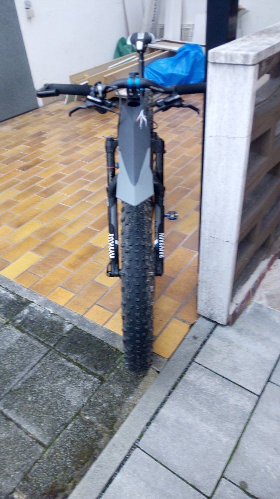

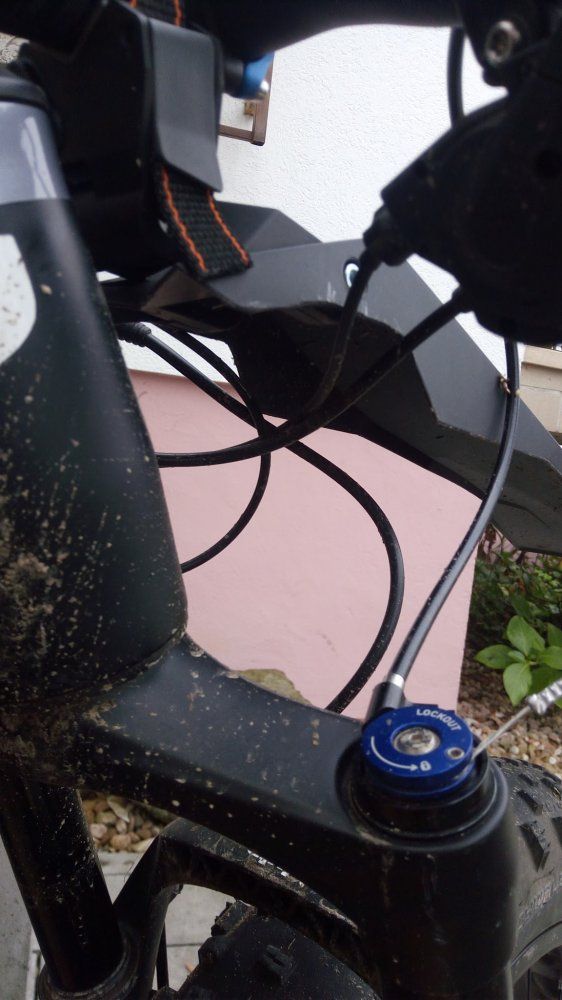

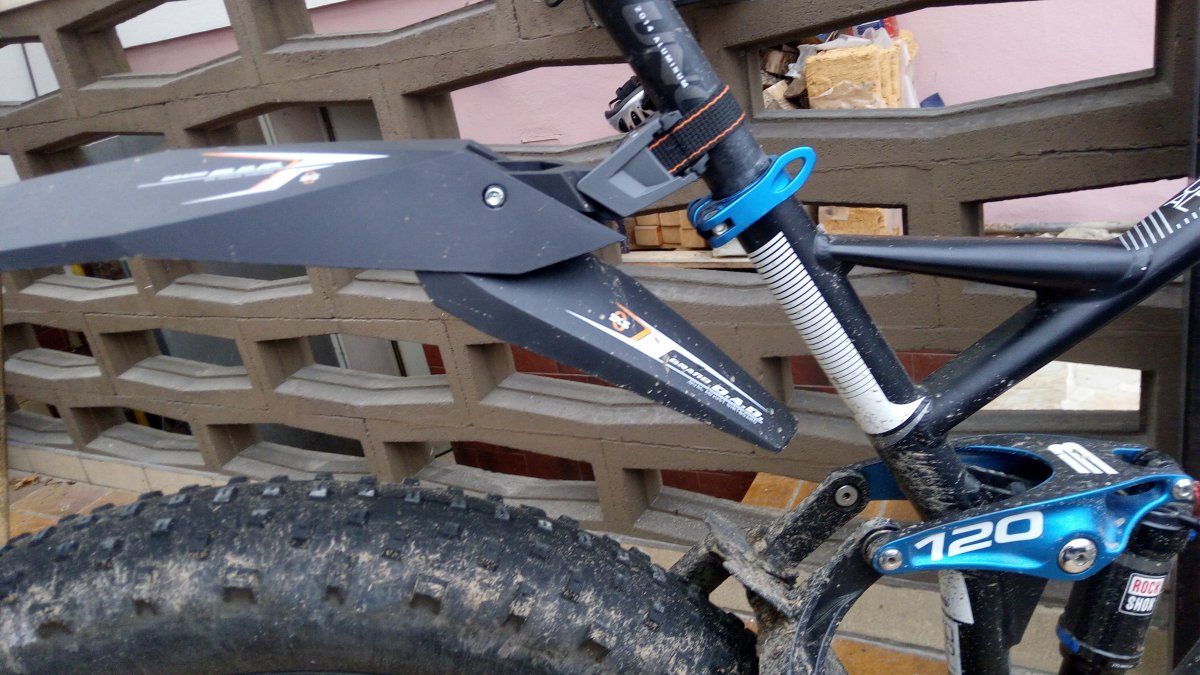

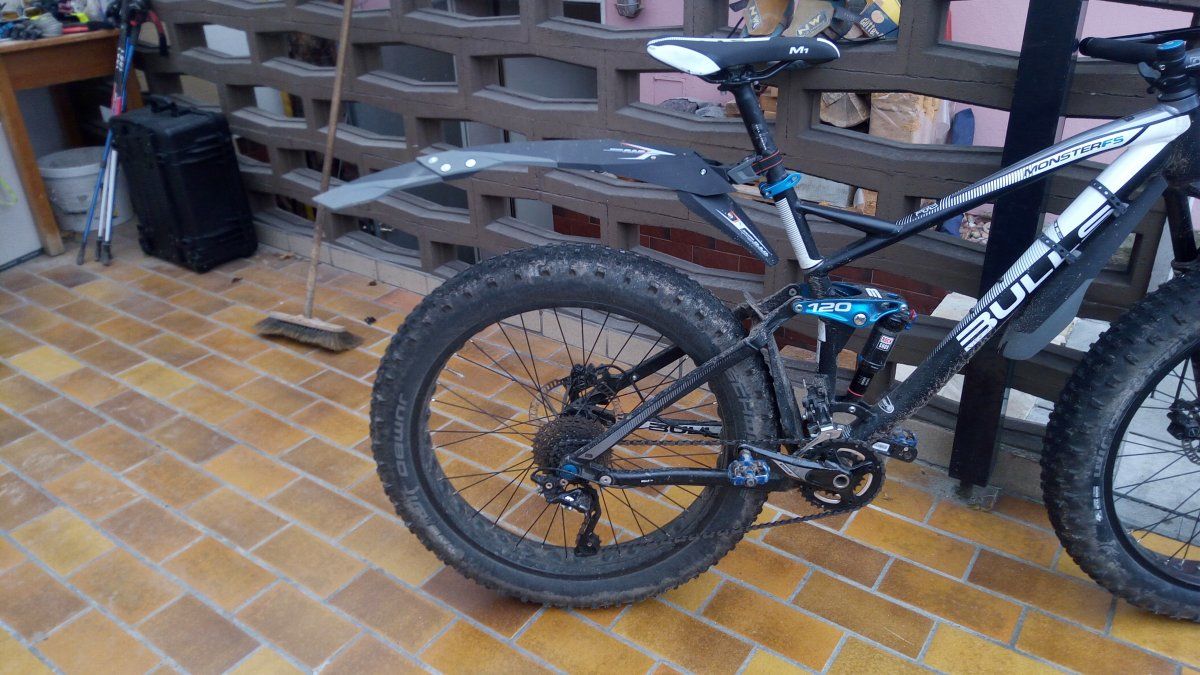

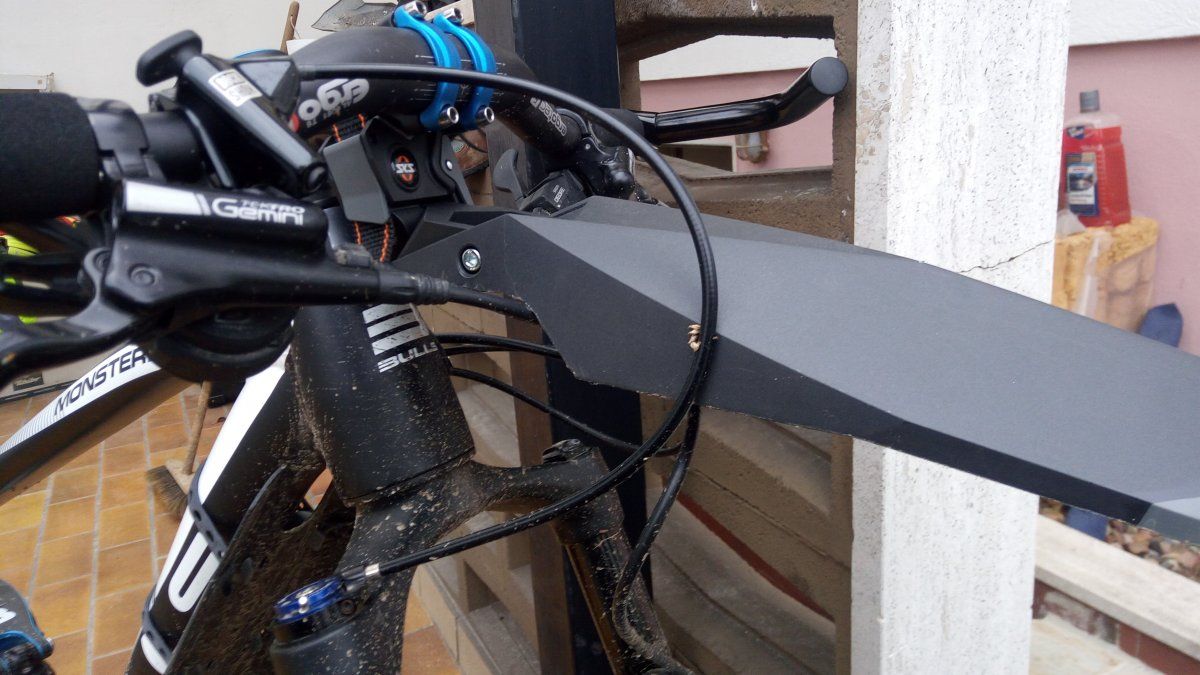

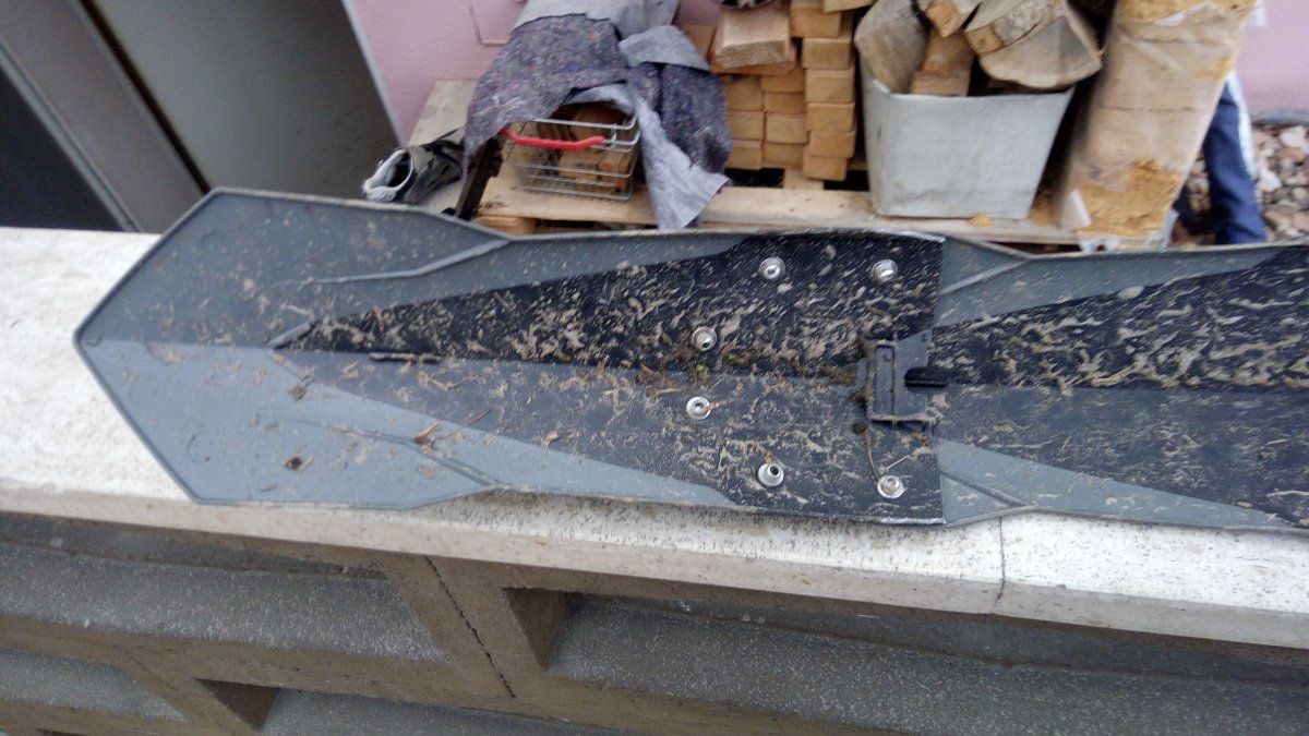

Als einigermassen funktionierende Lösung habe ich 2x SKS Grand M.O.M und 1x SKS Grand D.A.D. umgebastelt.
Das vordere Teil vom D.A.D habe ich hinten an das M.O.M dran gemacht und das hintere Teil D.A.D vorn ans M.O.M.
Da kommt schon eine ordentliche Länge zusammen. Auch von der Stabilität ist es ganz o.K.
Das 2te M.O.M habe ich für die Züge etwas ausgeschnitten und am Vorbau befestigt.
Anhang anzeigen 539359 Anhang anzeigen 539361
Anhang anzeigen 539353 Anhang anzeigen 539354 Anhang anzeigen 539355 Anhang anzeigen 539356 Anhang anzeigen 539357

aubacke....nen Schönheitspreis gibts dafür aber nicht...und dann noch den Lenker mit Rise nach unten montiert ...
wenn das die Stylpolizei sieht....:D
Ich habe die baugleichen von BBB seit einem halben Jahr verbaut. Ich hatte erst bedenken mit den knöpfen das es mir bei huppeligen Fahrten abfällt aber bis jetzt ist noch nichts passiert. Nur einmal beim aufsteigen bin ich mit dem Fuß dran hängen geblieben und es abgerissen. Einfach wieder dran knöpfen und fertig. Die länge ist auch super bis jetzt ist mein Rücken immer trocken geblieben.
