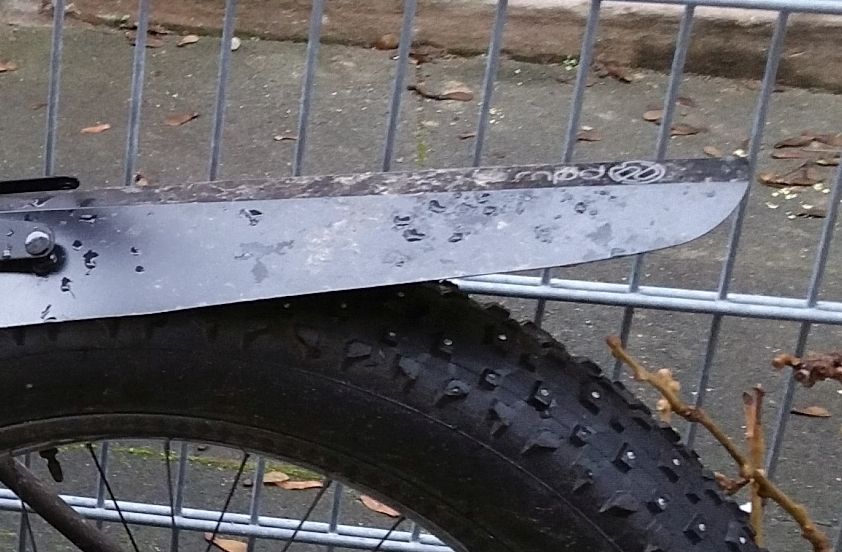

Gesamtansicht: pdw-Fender vorne und hinten, zusätzlich Mucky Nutz-Fender in der Gabel. Mucky Nutz verhindert Spritzer vom Vorderrad, die andernfalls das Gesicht erreichen würden ... einmal durch Pferdemist oder Hundekacke gefahren ... >:(
Der hintere Fender ist zu kurz, erkennbar auf dem Ausschnittsbild. Da sind noch Dreckspritzer vom Hinterrad auf dem Fender, bei höherer Geschwindigkeit erreichen die noch den Hals oder Helm. Demnächst werde ich da noch eine knapp handbreite Verlängerung aus Folie einer Bewerbungsmappe kleben. An dem anderen Fatty hat das perfekt geklappt. Kann jetzt nur ein Bild machen vom Rad, welches ich dabei habe.
Der kleine Gabel-Fender kann wohl von beliebiger Firma sein, ebenso der Unterrohr-Fender. Da man den hinteren Fender voraussichtlich bei allen Typen verlängern müßte, würde ich einen aussuchen aus flachem Material, an das ich leicht eine Verlängerung kleben kann - sieht dann auch besser aus.
Immer bedenken, so ein Rad schmeißt den Dreck tangential weg ... bei hoher Geschwindigkeit ist die ballistische Kurve vernachlässigbar. Also könnte man vom höchsten Punkt des Fahrers/Helmes nach hinten unten peilen, ob der Hinterreifen noch zu sehen ist - wenn ja, dann wird's irgendwann dreckig, wenn nein, ist alles gut.
